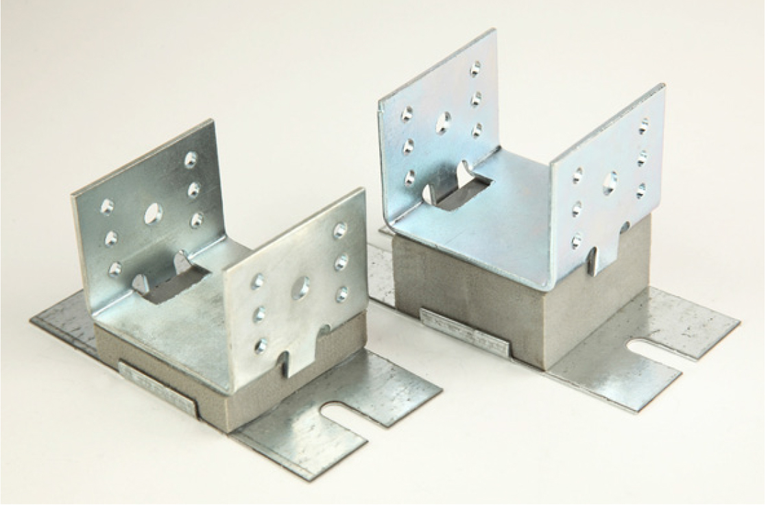

Здравствуйте! Начал перебирать полы в панельке, конструкция была такая:
  • Плита перекрытия
  • Рубероид
  • Опора из бруса
  • Лага
  • Доски
    Собираюсь оставить конструкцию ту же самую, только хочу добавить шумоизоляцию и выровнять полы. Вопрос в следующем: Что подложить под лаги/опоры от ударного шума? Пробка, резина, ПВХ... Вариантов уйма, но что из этого выбрать? И что посоветуете по конструкции:
  • плита
  • подкладка
  • опора
  • лага
  • доски
    Стоит ли добавлять прослойки между опорой-лагой-доской для дополнительной "амортизации" и для избежания скрипов в дальнейшем? И вопрос по воздушной звукоизоляции: между лагами/досками и плитой есть пространство, если класть шумоизоляцию по типу стекловаты то что будет с вентиляцией под полами? Не будут ли полы гнить из-за её отсутствия?

под лаги
Полосы Вибростек 2 слоя.
Abi написал 29.08.2025 в 04:04
опоры
d06d585f1284f839c16d86435491b54b
Да.

АлександрААА,  А ссылочку можно на именно вот такие опоры?

Подделывают в России.
