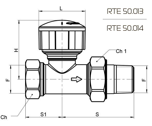

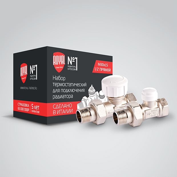

Всем хорошего дня! В панельном доме (как я понимаю однотрубная система отопления) стояли алюминиевые радиаторы, всегда было очень жарко. Одна из батарей начала капать на соединении, решили поменять все (свой срок около 20 лет они отработали) и заодно поставить регуляторы, чтобы была возможность регулировать температуру. Что имеем: Всю прошлую зиму в квартире было холодно, что я только не делал (крутил крутилки во все стороны, пытался спускать воздух), подводящие трубы огненные, батареи еле-теплые. Причем во всех комнатах. Я предполагаю, что сечение регулирующего клапана недостаточное и основной поток уходит через байпас. Думаю сейчас возвращать полнопроходные шаровые краны. Смущает то, что везде стоять эти регуляторы и всех все устраивает. Сантехники которым я задавал вопрос разводят руками. Гугл прямого ответа не дает. Прошу подтвердить мои мысли, что регуляторы в данном случае бесполезны и нужны обычные краны, или подсказать что сделано не правильно. Спасибо!98e6a813-4134-4402-9901-f6c2e318294c

Регуляторы покупал комплектом фирмы Royal Thermo (фото приложу). На сайте есть характеристики, но не знаю можно ли здесь постить ссылки. Трубы 3/4" байпас 1/2", трубы не меняли, поменяли только радиаторы и шаровые заменили на регуляторы.nabor-termostaticheskiy-staryy-620kh620ventili_termostat_ch1

AlexTSY написал 29.08.2025 в 14:37
Я не смог найти гидравлические характеристики.
Какие-то секретные клапаны, не так как у нормальных производителей.
Я бы их точно не купил.
Я просил крупное фото сверху - вид на шпенек... Оно кое что может сказать...
Надо было оставить шаровые, добавить регулятор и снизу удлинитель. Шаровые надо с американками. Возможно придется переставить кронштейны.
Тогда все можно снимать и промывать если надо не сливая стояки. Рекомендую так и сделать.
Нижний запорник под шестигранник выкинуть.
А прокатит или нет с вашим клапаном-регулятором можно узнать, когда дадут отопление.
Если не прокатит - то его легко можно будет поменть на Валтек
VT.034.N.05 3/4"
Термоголовку можно оставить.
Все должно нормально работать.
