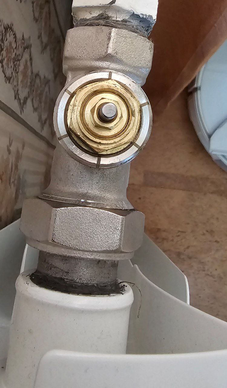

ADM05,  Выбирал сам и радиаторы и регуляторы. Казалось, что проблем с этим быть не может. Как писал .....
Как минимум основная проблема в нижнем запорном под шестигранник - очень небольшой проход, а про клапан не знаю - такой в руках не держал.

Я просил крупное фото сверху - вид на шпенек... Оно кое что может сказать...

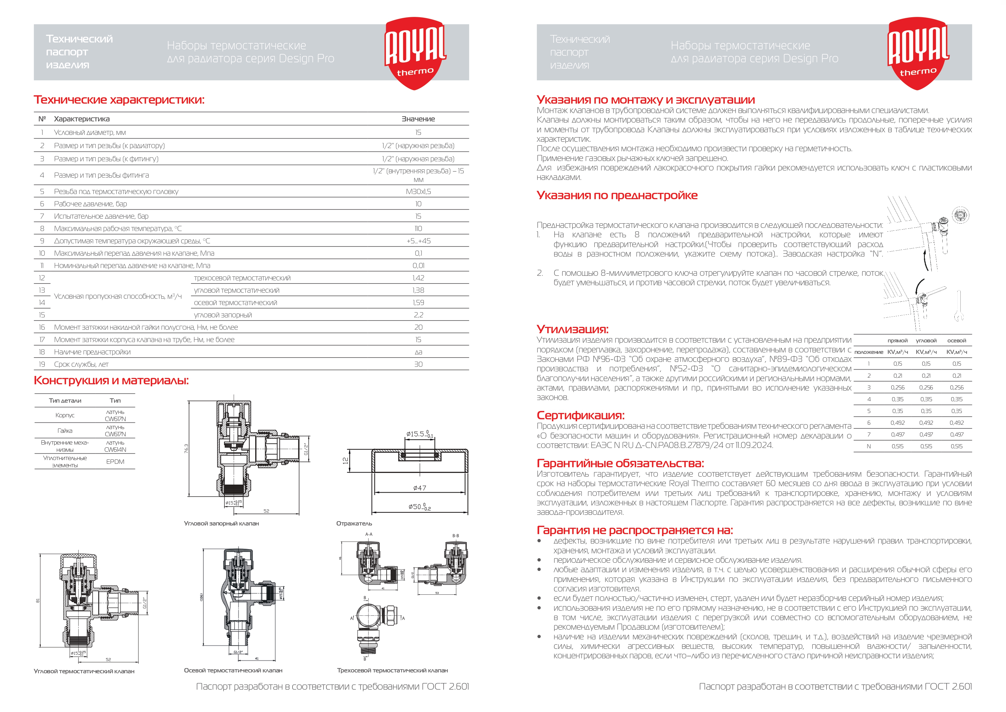

5300870653181822474В интернете смог найти только паспорт на 1/2" комплект, но не уверен, что в нем есть то, что Вам нужно.
Pasport-nabory-Design-pro_pages-to-jpg-0002
BV написал 29.08.2025 в 16:36
Надо было оставить шаровые, добавить регулятор и снизу удлинитель. .............. Все должно нормально работать.
По этому понял, спасибо большое за советы. Сами краны какие-нибудь Бугатти, Джакомини, СТЛ ставить как я понимаю? Кстати, а головку термостатическую обязательно в бок ставить? или можно вверх оставить?

BV,
BV написал 29.08.2025 в 16:44
Ну эти "ридиски" же продают их как комплект для подключения радиаторов, поэтому и решил сильно не думать по этому вопросу, в целом не дешевое удовольствие, в прошлом году брал по 2600р за комплект. Сейчас на сайте производителя по 3500р, а в Леруа вообще 5200р. Не думал, что может быть такой попадос. Теперь знаю. Пошел покупать краны.. Еще раз спасибо.

BV,  BV написал 29.08.2025 в 16:36 В интернете смог найти только паспорт на 1/2" комплект, но не .....
Клапан ваш может и пойдет, может и нет. Я их не знаю. Нормальных характеристик нет - сравните с паспортом клапана Валтек.
AlexTSY написал 29.08.2025 в 17:34
Сами краны какие-нибудь Бугатти ставить как я понимаю?
Валтек бейс с белыми бабочками и американками вполне пойдет.
И, как оказалось течёт на "ура" совсем не самым плохим теплоносителем (при снятии батареи обнаружил). Надо шаровые ставить и не гламурничать.

настроечного клапана на обратке на одно рубке быть не должно, заменить на шаровый кран. термостат роял термо заменить на данфосс ртр джи или валтек 034
