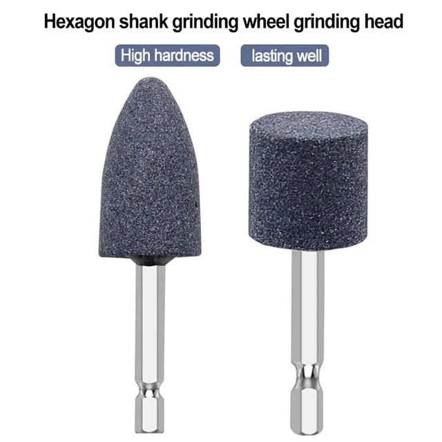

ТС, просверлить отверстие 35 в нерже, "на коленках" действительно непросто. Вариант - коническая фреза на станке. Посоветую делать это отверстие шлифованием конусным или цилиндрическим шлифовальным камнем на оси. Типа такого. image
Они заразы очень быстро стачиваются о край нержи и на камне образуется канава.
Можно еще хорошим мелким полукруглым напильником.
Ну шо, учить надо? Возвратно-поступательные движения и ось держать под наклоном. А стачиваются, это да, довольно быстро.
BV написал 02.09.2025 в 12:34
Очень быстро спина и правая подмышка вспотеют.
