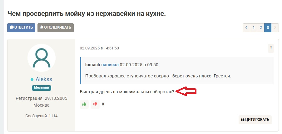

Вы сами все знаете, а мне советуете обратное - нержавейку сверлить на максимальных оборотах быстрой дрелью.
Прошу прощения, Вы вопрос от совета отличаете? ВОПРОСНеправильно выбранный режим сверления самая распространённая причина перегрева. Чем и как Вы сверлили, Вы написать забыли. Только про перегрев.

Значит я неправильно вас понял. Прошу прощения. Нет, металл сверлить умею. На максимальных оборотах не сверлю.

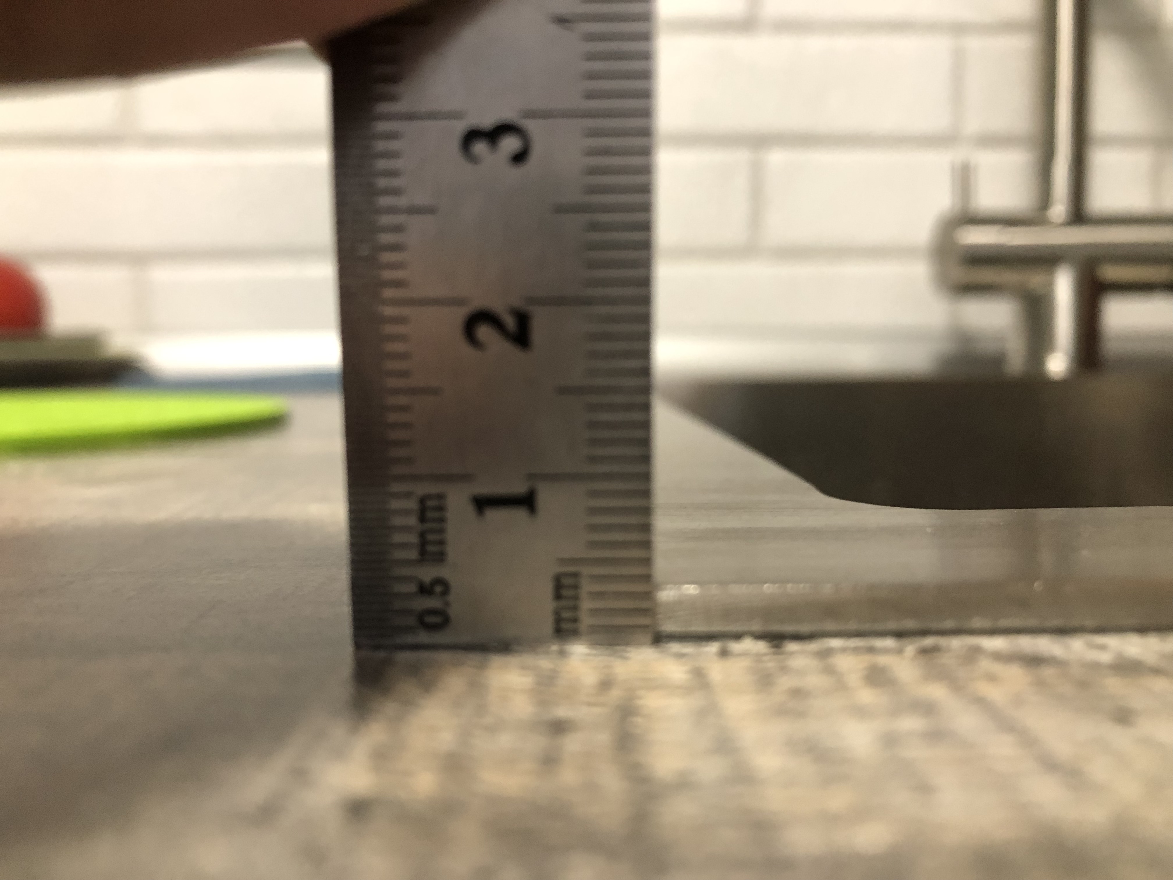

lomach,  И все же очень интересно про толщину 3мм....Там реально 3 мм чистого металла, или это тонкий металл со слоем виброглушителя?
Если получится фото среза - было бы хорошо...

BV, там реально металл. Ступенчатое сверло идет еле-еле. За пару часов работы взяло миллиметр где-то. При этом надо его постоянно остужать. Фото не дает прикрепить, к сожалению. Поищите на озоне "Просекатель листового металла 35мм WURZ", если интересно. Там в отзывах есть фото аналогичной мойки и аналогичной проблемы.

BV написал 09.09.2025 в 13:17
толщину 3мм.
Надо делать подходящим инструментом. Неподходящим не надо.

strider1978 написал 11.09.2025 в 17:34
Вот про что речь
Тут пишут до 2мм толщина, в других местах ....до 3мм

BV написал 11.09.2025 в 17:50
Похожей мы сверлили плиту 15мм. Ничего не развалилось, всё просверлилось. 2-3мм то уж как-нибудь проколупает.
