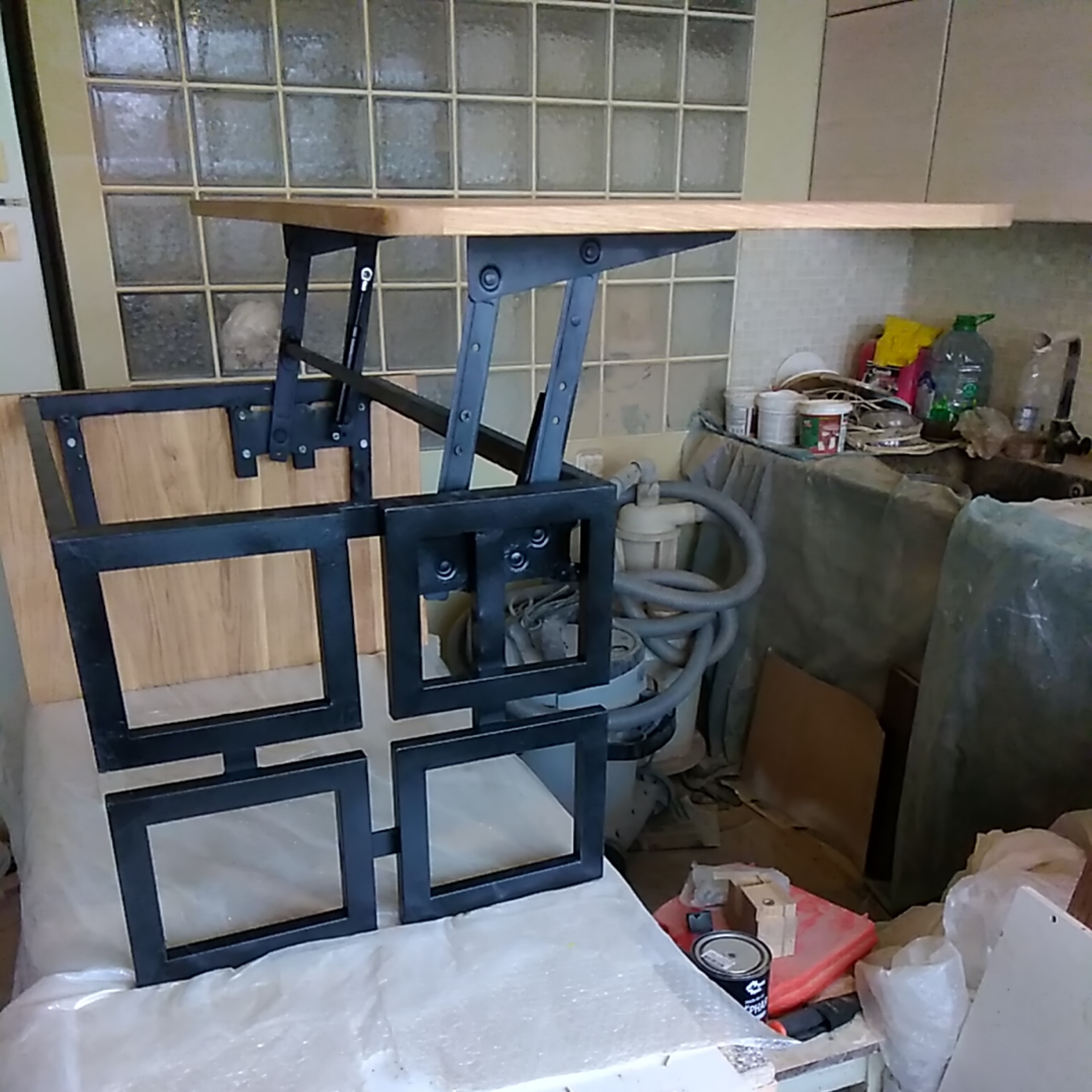

Соглашусь. Инструмент для хорошего результата обойдется сильно дороже. Но можно подстолье готовое отдельно, столешку готовую отдельно. Отвёртка и саморезы найдутся наверняка. Вот мой журнальный. Подъемный. Массив дуба. IMG_20240529_182833 IMG_20240526_193229 IMG_20240526_193155

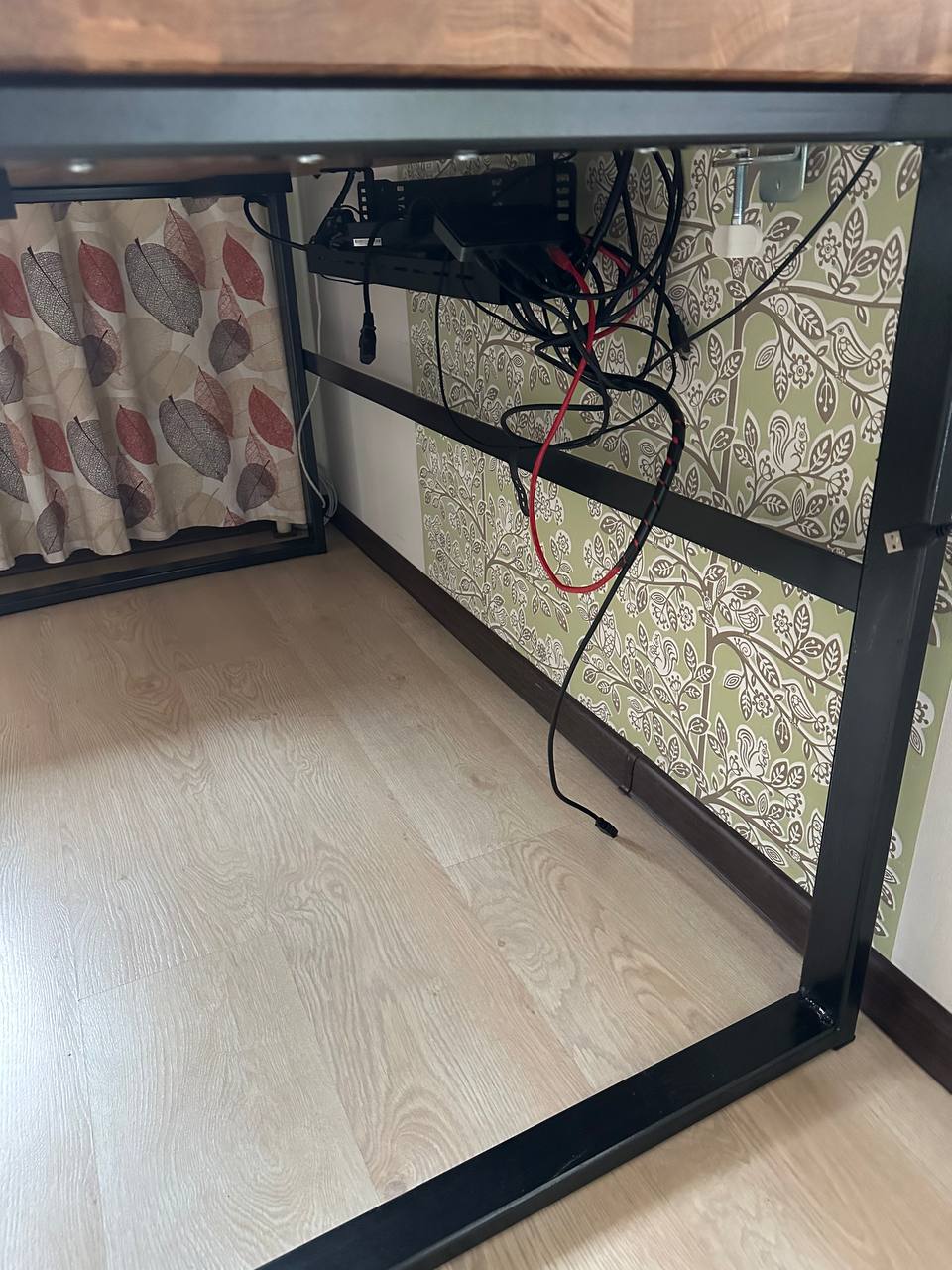

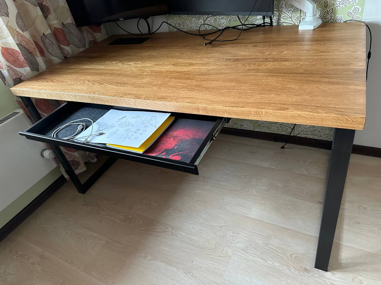

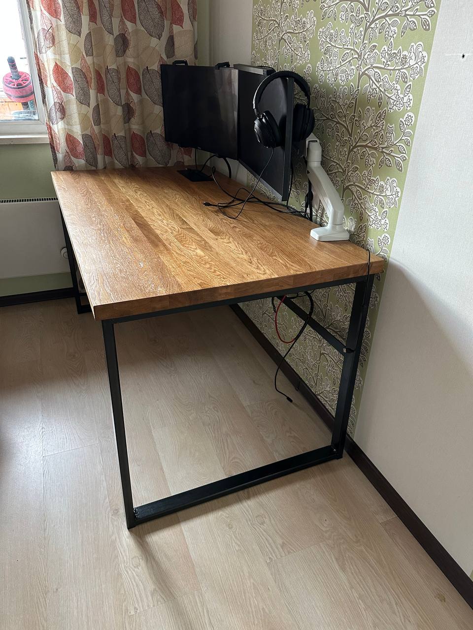

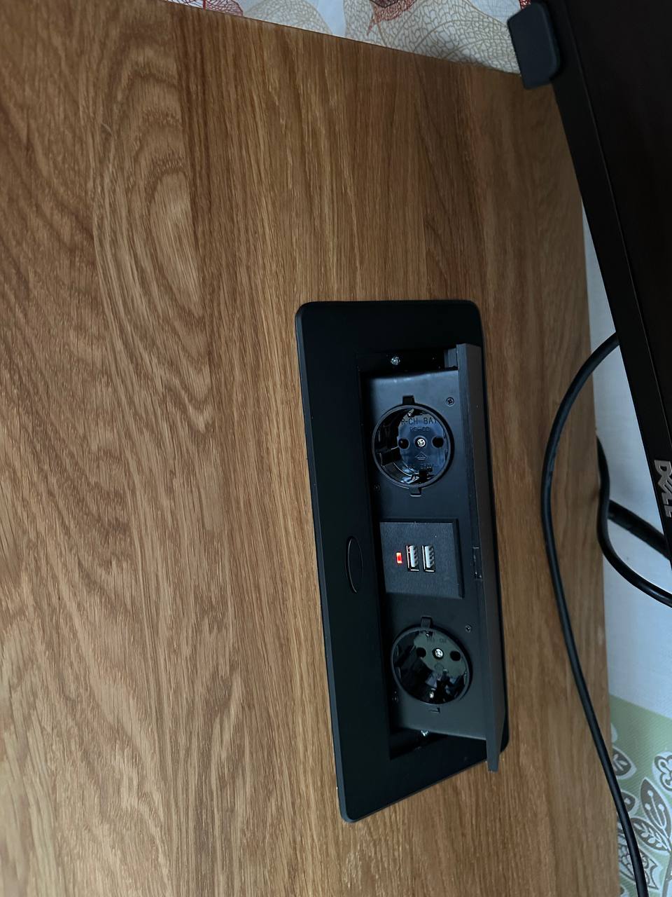

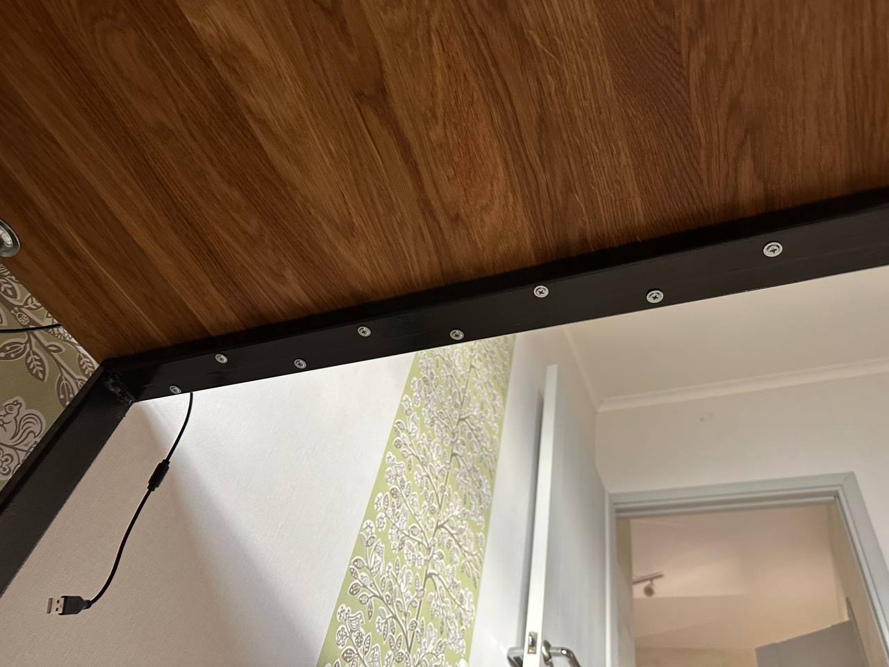

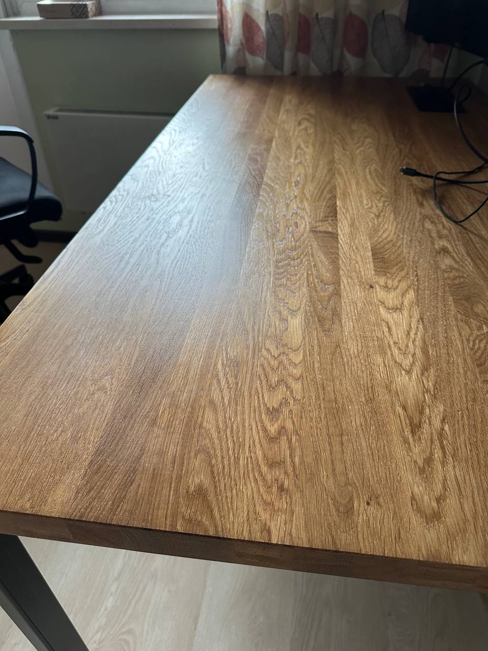

Взяли дуб 40 х 1500 х 800 - размер в самый раз. Покрыли масло-воском. Выпил под скрытые розетки лобзиком + у соседа взял фрезер. Инструмент понравился, купил себе фрезер на будущее, за одно и свой кривой лобзик обновил. В следующий раз такой выпил лучше делать ближе к краю (делали 10см). Фаски сняли тем же фрезером. Под пузо и подкатной стул вырез не делали. Текущее кресло все равно не закатывается из-за ящика.

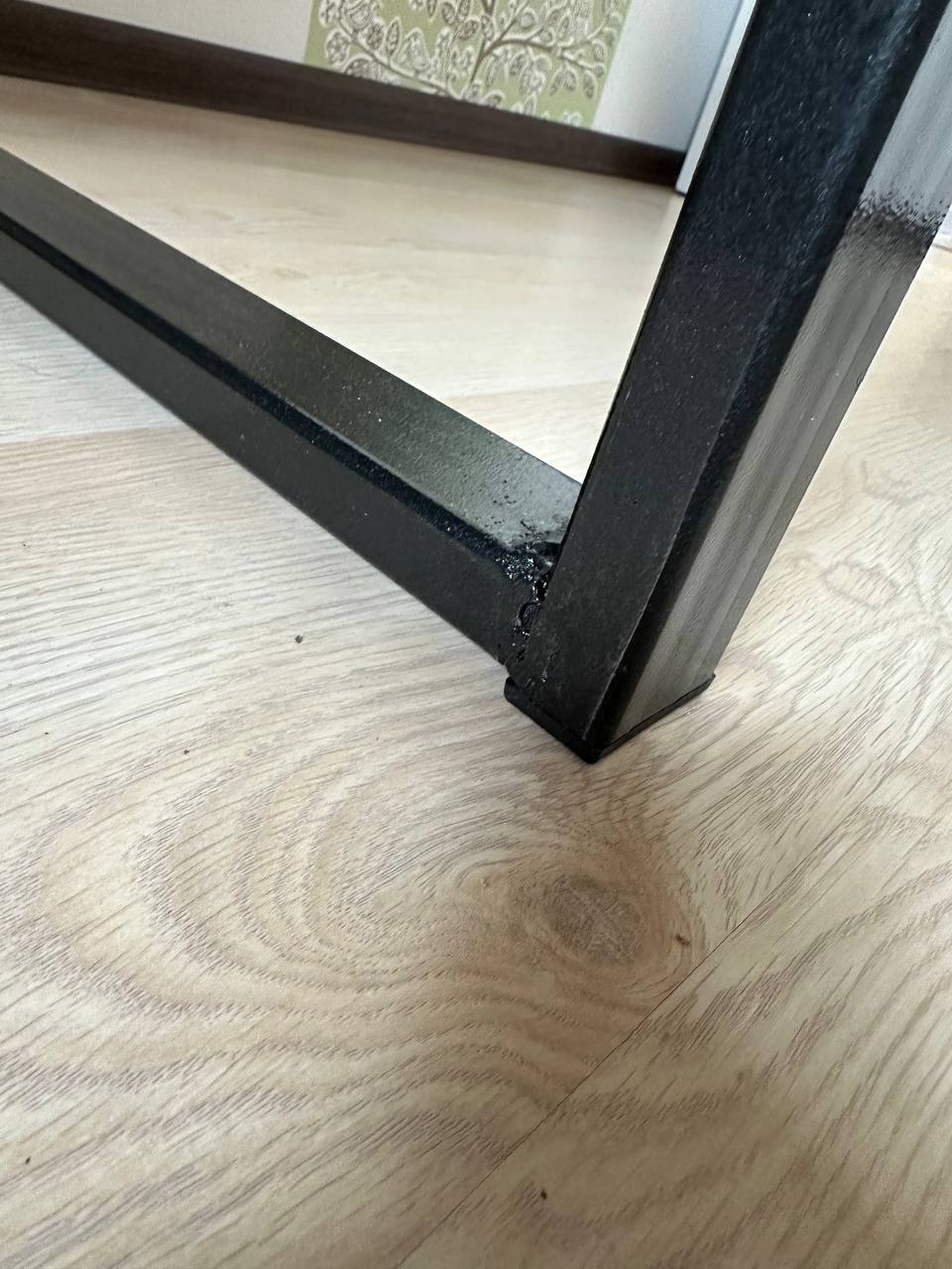

2 ноги подстолья сын за выходные сварил. Варил впервые, но швы даже лучше моих получались, хотя я раньше на заборе тренировался). Чтоб выдерживать 90гр при сварке сделали из брусков направляющие "туннели" по обе стороны соединяемых железных профилей.
Стол стоит как влитой, вообще не шатается. Но на всякий случай сзади укрепили металлической полосой. Снизу вставили стандартные для этого металлического профиля пластиковые заглушки вместо ног.
Прикрепили органайзер для проводов и небольшой выдвижной ящик. Результатом очень довольны и я, и сын.

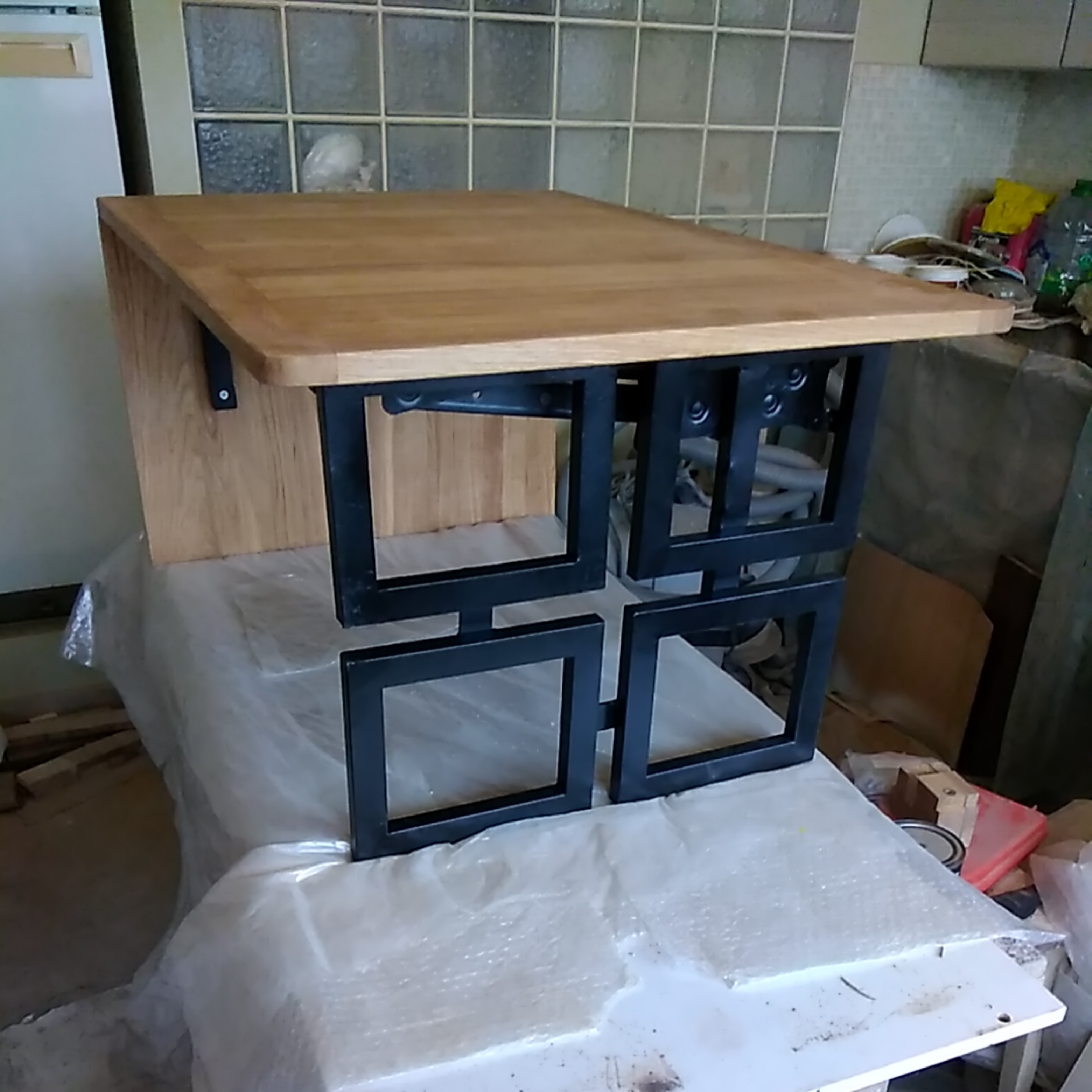

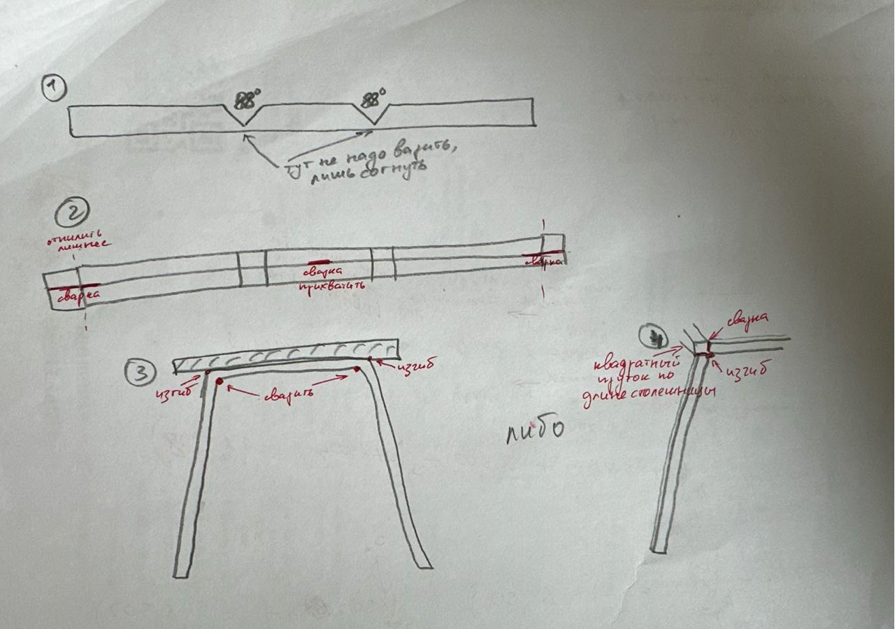

А теперь продолжение. Прохожу мимо, а рука так и тянется к приятной на глаз и ощупь деревянной поверхности. Теперь себе тоже хочу стол обновить. Назначение стола компьютерно-письменный.
У меня места поменьше, размер будет 1200 х 600. Вот думаю, если взять толщину столешницы 20мм, то такое массивное (но простое в изготовлении) подстолье наверное слишком громоздко будет смотреться? Наверное лучше без нижней обвязки, либо приподнять ее над полом на 20-30см.. И чуть растопырить ноги чтобы не слишком прямолинейно смотрелся. Что скажете? photo_5447568323488381530_y Чтобы не варить по всему периметру соединяемых деталей, думаю, сделать надрез (1) и по нему согнуть внешний угол (3). Или внутренний (4), а снаружи вварить квадратный пруток, перпендикулярно уходящий по длине столешницы. 2й вариант сложнее в изготовлении: выдержать углы во всех плоскостях, банально больше вариать, чем-то надо будет закрыть торцы прутка. Да и кантовать такое цельное подстолье будет сложнее - хоть болгаркой посередине режь для мобильности (на провисании столешницы это вряд ли скажется, если обе части прутка к ней прикрепить.
Чтобы угол изгиба и вырезы под этот угол сделать одинаковыми на обеих ногах, можно до этапа выреза соединить вдоль 2 заготовки и прихватить сваркой (2) друг к дружке: посередине (потом болгаркой разрежу и прошлифую, на контакте со столешницей не заметно будет) и с концов (можно излишек по длине предусмотреть и потом отпилить).
Не решенные вопросы: - Достаточно ли будет чуть шлифануть пластиковую заглушку снизу ноги чтобы угол вывести с плоскостью пола? - Не должны под нагрузкой разъехаться ноги, даже если встать на стол? Или лучше сделать в углах небольшие укосины? - Какой отступ/свес столешницы сделать от края подстолья?
Если у кого есть изящные и простые в изготовлении варианты подстолья для тонкой (20мм) столешницы, скиньте фото пжл.
