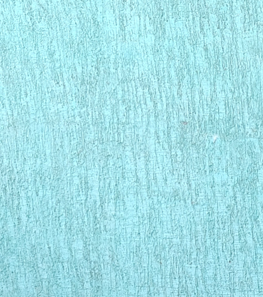

Добрый день! У меня дом покрыт мюнхенской штукатуркой. Вид - омерзительный. Принял решение - закрыть фасадными панелями Docke. Но вот беда - ею обработана и веранда изнутри. Очень не хочется сдирать её, потому что под ней сетка и ЭППС. Вопрос - можно ли зашпаклевать её? Если да - как правильно?
Веранда достаточно большая, 30 кв. м. Я бы закрыл стеновыми панелями МДФ, но они длиной 2700. А высота потолка на веранде - 3200. Стык - это порнография. Поэтому - только левкас и покраска / обои.

Можно , да. Шпаклевать мюнхенскую штукатурку надо точно также, как и Алматинскую. Шпаклевали когда нибудь обычную штукатурку в Алматы? - Вот точно также и мюнхенскую. Они по составу одинаковые, только в обычной песок просеян через мелкое сито, а в мюнхенской через пень-колоду.

Шуруповерт, а просто покрасить фасадной краской не устроит?
И да, странно обсуждать с людьми, которые никогда не видели предмет обсуждения....
Фото хотя бы сделайте....

Уточню. Будет ли шпатлёвка держаться на этой фигне? Чем предварительно обработать, праймером?

Шуруповерт,  Не забывайте, что фасадные краски, шпатлевки и штукатурки:
  1. Эластичные - трещиностойкие
  2. Паропроницаемые.
  3. Естественно - водостойкие, и следовательно морозостойкие
  4. УФ стойкие.
Вижу вариант просто покрасить, чтобы не получить геморрой и не сделать хуже - то, что потом посыпется.

TopMaster, Похоже на ответ от ChatGPT. Штукатурка, которую я хочу закрыть - ВНУТРИ помещения. Хочу сделать просто гладкие стены под покраску.
