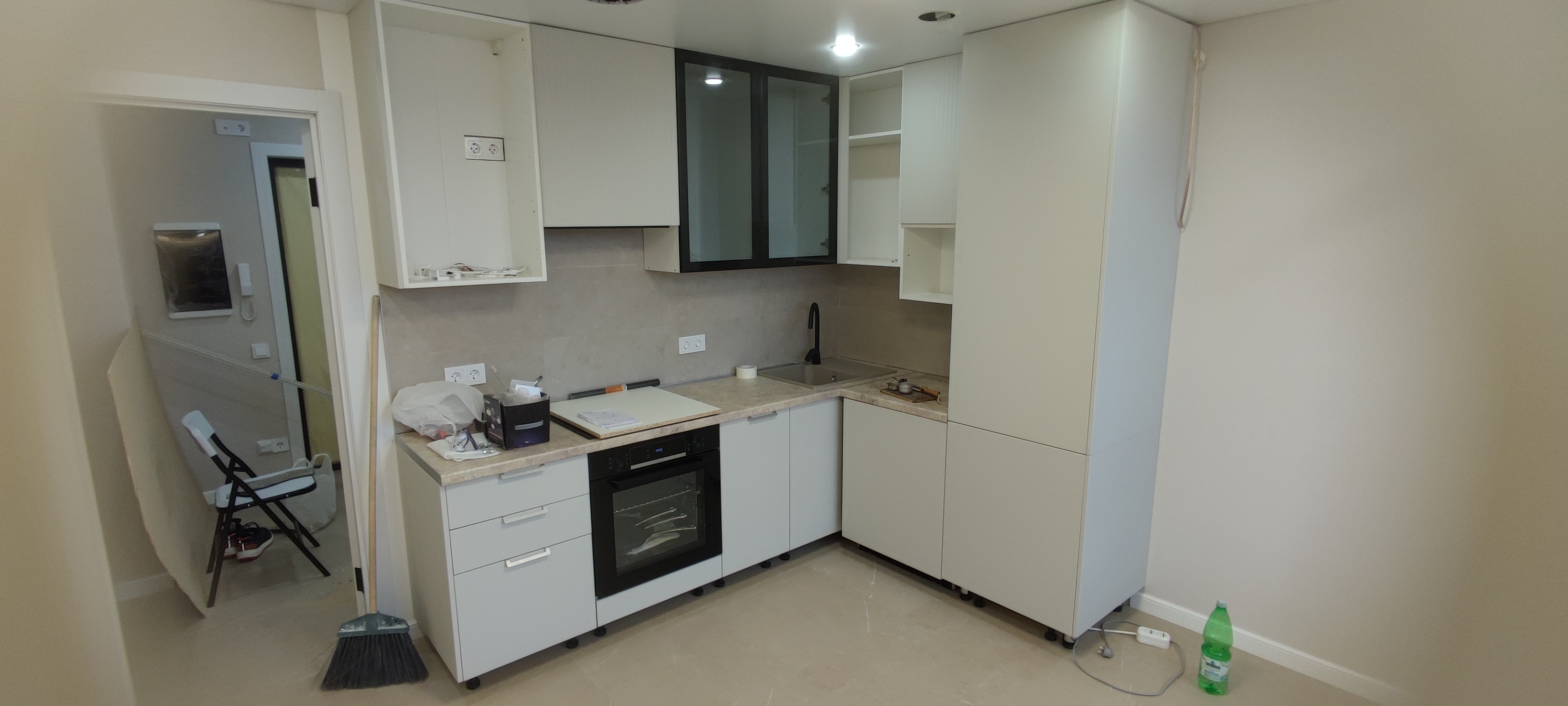

10000575561000057547Всем привет. Видимо, не правильно выставили высоту нижнего ряда (сначала собрали нижний и верхний ряды, выложили фартук из плитки ), а когда вставили холодильник в пенал и навесили дверцы, выяснилось, что фасад на пенале не совпадает по высоте с фасадом на посудомойке примерно на 10 мм. Вот как их теперь выровнять? Есть идеи?

Coach70, по верху совпадают, или холодильник выше на 1 см? Если первое, то опустить фасад морозильной камеры (увеличить щель между дверями холодильника). Можно к сопрягаемым торцам холодильника и морозилки прикрепить, например, алюминиевые планки по 5 мм. Если холодильник выше остальных корпусов, то просто ножки подкрутить/подрезать.

Coach70, укоротить ножки корпуса для холодильника.

Вадим М, спасибо за ответ. По верху все совпадает. Мы сначала верхний ряд вывешивали под потолок. Потом приставили пенал и выравнивали его по верхнему ряду Там все ровно. Если бы рядом с пеналом стоял какой-нибудь нижний шкаф, то все бы выставили ровно. А тут стоит посудомойка, тем более она позже пришла. Упустили этот момент нижнего ряда. И выложили фартук из керамогранита ,он 60х60. Теперь нижний ряд стоит мертво.со столешницей под плиткой . Так то надо было бы плитку на 10 мм подрезать,и сейчас бы весь нижний ряд приподняли бы и было бы все ок Наверное, сделаю как вы сказали, приспущу фасад от морозилки. Но тогда зазор будет между панелями на холодильнике.Не знаю , как это будет смотреться. Другой вариант: заказать новый фасад, чуть больший по высоте. Но тут проблема попадания в цвет: фасады цвета Агат(пвх), а в моем городе не нашел где закатывают в такой цвета есть похожий , типа капучино, но он темнее чуть по тону. Это сразу будет видно. А у кого изначально заказывали - это фабрика виват , у них навряд ли есть нестандартные размеры

pool, спасибо. Не получится. По верху все выставленно, и между верхним и нижним рядом выложена уже плитка ....

Я же предложил решение: прикрутить в торец верхного фасада снизу анодированный уголок или профиль. Будет выглядеть, как будто изначально так и задумано. imageЦвет выберите подходящий. Боковую накладную панель, видимо, тоже придётся наращивать. Покажите фото всей кухни.

Вадим М, да, да! Я видел это ваше предложение про алюминиевый профиль. Тоже такая мысль была.... И про боковую фальш панель вы тоже правы. Да уж, проблема.... Через чур всяких незапланированных решений. А что думаете про то, что бы фасад побольше заказать?

Вадим М1000057546кухня в настоящий момент недоделанная. Выглядит вот так :(

Это самое простое решение, такими мы не занимаемся)) Боковую фальшпанель я бы опустил до необходимого уровня, а щель у потолка прикрыл карнизом с заходом на торец:plintus-iz-nerzhaveiki-dizain-pinterest-13Для полной гармонии цоколь тоже сделал бы алюминиевым.

Да, дилемма... Вы, кстати, обратили внимание, что фальш панель не единая, а из двух кусков(фактически двух фасадов) состоит? Может верх тогда не трогать, а только нижний фасад от морозилки и , соответственно, нижнюю фальш панель припустить? Или фальш панели вообще не трогать? У меня в этом углу будет диван вплотную к пеналу стоять, и не видно будет, что фальш панель чуть выше заканчивается.

Сейчас списался с фабрикой. Как и предпологал, они нестандартные фасады не делают, но предложили купить у них больший фасад 916 мм. и отпилить его до ,условно 722, как мне это нужно, и перевернуть отпилиную часть вниз. Я вот думаю, так разве можно отпилить будет? Ведь край фасада не совсем под прямым углом идёт. Там углы слегка закругленные. Если в цех отдать , там смогут так отпилить. И потом ведь ещё надо закроймить
