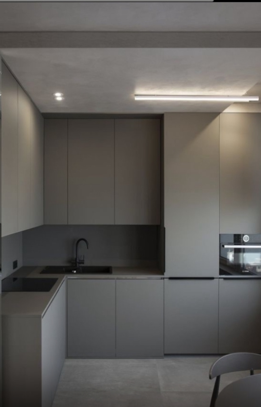

Coach70, будет некрасиво.

Вадим М, вы имеете ввиду, если фасад заказать (и обрезать)?

Coach70, да

Вадим М1000059087тогда, если только нижний фасад опустить, и поставить вот такие торцевые ручки? Мне кажется они почти " съедят" зазор между фасадами. Как думаете?(придется тогда все ручки менять, там штук 8)

Да, я даже думал Вам это предложить. Но фальшпанель боковую тоже надо опустить. В щель вверху хотя бы край, отрезанный от той же фальшпанели вставить закромкованный - наверняка остался обрезок..

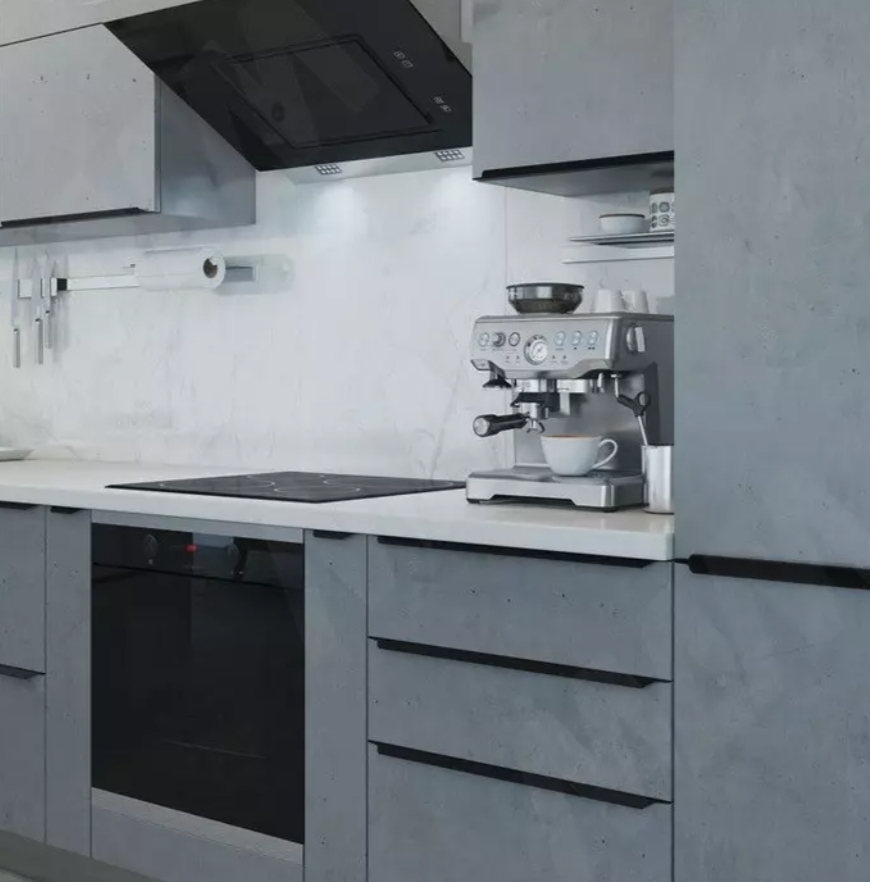

Вот ещё нашел похожее решение моей проблемывот нашел похожее решение моей проблемы. Видимо, не только у меня возникали такие сложности. Сделаю так. Подберу ручки по цвету и размеру. (Кстати, какие ручки лучше брать черные или серебряные?) и поставлю на нижние фасады везде одинаковые. Надеюсь, будет красиво!

Я вообще не выкурил как можно было ошибиться в размере высоты плитки. Из высоты пенала вычитаем высоту навесного шкафа, напольной тумбы, толщину столешницы. Получается высота плитки. Заменить столешницу с 38 на 26 мм. Но это чтобы идеально было. МДФ-ПВХ резать не надо, плёнка скорее всего отслоиться
