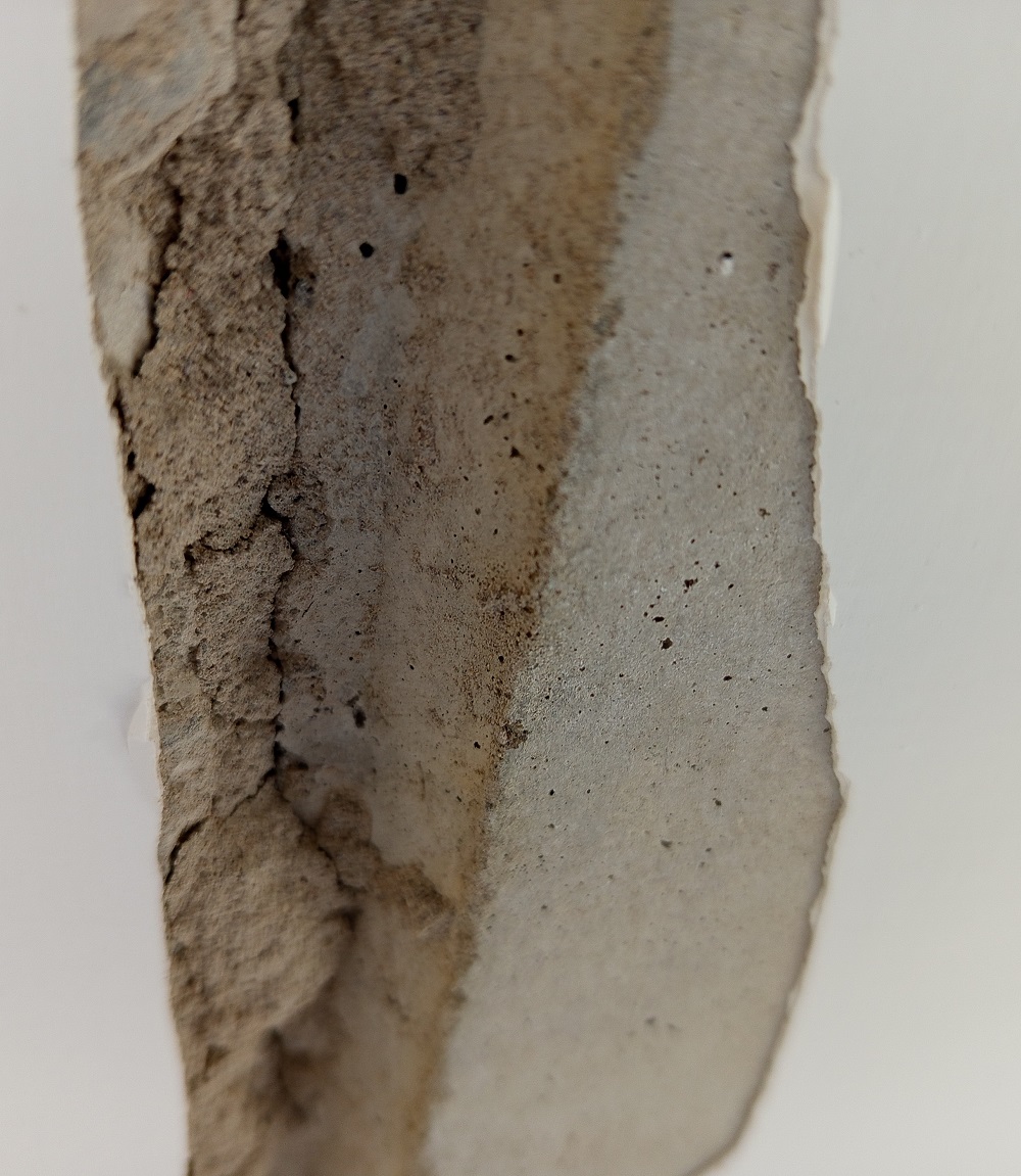

Добрый день! Сняла натяжной потолок, там рассыпавшийся стандартный межплиточный шов, на потолок даже упал и лежал кусками. Никогда не занималась заделыванием таких вещей. Я так понимаю, сперва нужна грунтовка, а потмо что? Посмотрела ютуб, кто советует пену (но там не такой уж и глубокий шов), кто фасадную серпянку...
Походила по магазинам, технониколь MASTER как ГГП пойдет для таких вещей? Потом можно гипсовую PUFAS Full + Finish Spatel сразу толстым слоем? Вроде написано, что сохнет быстро. Я сперва хотела PUFAS Full + Finish S50, но там вроде только тонкий слой можно и долго наносить, если понемногу. Зато сразу готовая! Или ее тоже можно толстым слоем? Купила сетчатую серпянку, но не фасадную, фасадной не нашла. обычный рулон широкой белой. Грунтовку и шпатлевку пока не купила. Не знаю, какие брать.
Мне бы заделать и через дня три уже красить. Не наносить неделями тонкие слои шпаклевки... Опыта нет.
Спасибо за советы.

AllRem, об этом своём желании надо заявить недвусмысленно. Из Вашего поста нельзя сделать такого однозначного вывода. Потому как заделка щели для последующего натяжного - это одно, а подготовка к покраске - совсем другое. В первом случае можно просто игнорить заделку, не выполнять её в принципе. А во втором - тремя днями не обойтись.

Сибиряк написал 06.09.2025 в 09:24
вы меня запутали. Был натяжной - теперь крашеный будет?
Да.
pool написал 06.09.2025 в 09:35
Да я случайно отправила раньше, даже тему в заголовке нормально не написала... И сижу, понять не могу, куда все пропало.
Вот я и пытаюсь понять - сколько дней уйдет. Просто по описанию PUFAS Full + Finish Spatel вроде бы можно класть сразу большим слоем, до 15 см, и застывает она за 60 минут, ну пару дней пусть посохнет. Или нужно не пару? Щель не выглядит слишком проблемной. И идеально ровный мне потолок не очень нужен. Нужно, чтобы не отваливалось.
Сибиряк написал 06.09.2025 в 09:39
лучше выбить максимально все из рустов и запенить- чтобы песок не сыпался
То есть, все-таки пена - нормальный вариант? Я изначально думала - запенить, потом шпаклевкой и затем красить... но почему-то решила, что это плохая идея. И нужно все полностью зашпаклевать.

AllRem написал 06.09.2025 в 09:59
Если щели не глубокие, как Вы пишите, то пена там не нужна. Штукатурные смеси и шпатлёвка.

pool написал 06.09.2025 в 10:02
Если честно, я вот думаю теперь, а что значит глубокие и что - не глубокие? Схожу сейчас, померяю, заодно сфотаю...
Я так и не поняла... можно же сразу гипсовым Пуфас на всю глубину заделать? А не наносить по слоям?
Померила. Щели стандартные, межплиточные сантиметр-полтора... сложно понять. Клей надо оттуда отколупывать, но он где-то хорошо уходит, а где-то прям с трудом! Тем не менее... Такие щели можно пенить? После того как уберу клей?шов с клеем

AllRem написал 06.09.2025 в 11:12
Нет, конечно. Заделывайте растворами в любом виде.

pool написал 06.09.2025 в 11:23
Спасибо! То есть, полтора сантиметра - это все же маленькие?! Жаль... Пеной было бы быстро и проще...
Но какие тогда растворы брать? Чтобы не наносить по миллиметру на такую дыру... мне бы дней через пять бы уже красить... или хотя бы через семь...

AllRem написал 06.09.2025 в 11:26
Практически любые. По миллиметру и не надо. Вытряхните всё отходящее из щели, пройдитесь грунтовкой/кисточкой и заделывайте шпателем сразу на всю глубину/ширину.
