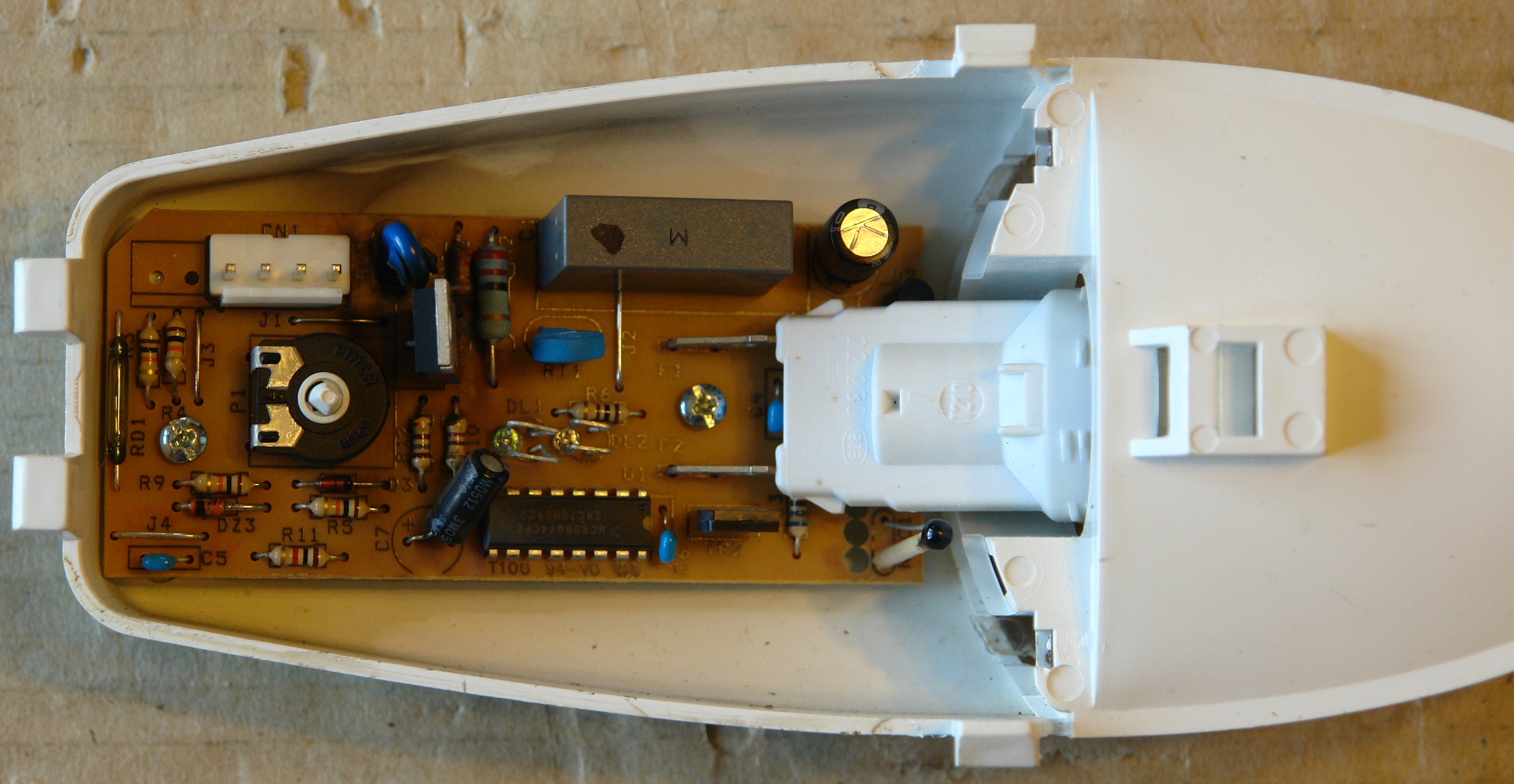

Блок управления вышел из строя от скачка напряжения. Сгорел варистор RV1. Синий, круглый, диаметр 8 мм, маркировка читается частично. Схемы блока управления нет. Как узнать, какой варистор купить? Холодильник UPO R1513F

Юрка написал 06.09.2025 в 16:49
Сгорел варистор RV1
Если корпус варистора развалился - перенапряжение ушло дальше в схему. Варистор это чисто защитный элемент, его можно убрать (выпаять, выкусить) и попробовать включить без него - будет работать... купить и заменить..Если 7 мм диаметр - возможно VDR-07D361.

калямба, мой варистор очень похож на этот. Первые две строки совпадают: 07 K275 (что значит диаметр 7 мм, напряжение 275 В, точность 10%). А третья строка другая (у меня последние цифры кажется 524, а первая не читается). варистор Менять видимо надо ещё и резистор R1. Его маркировка тоже плохо читается. Вроде 2200 Ом (две красные, две жёлтые плоски).

Юрка написал 06.09.2025 в 20:34
это основное...остальное не важно.
нет такого. может 2 красные, желтая, золотая (220кОм). Тут калькулятор Калькулятор
