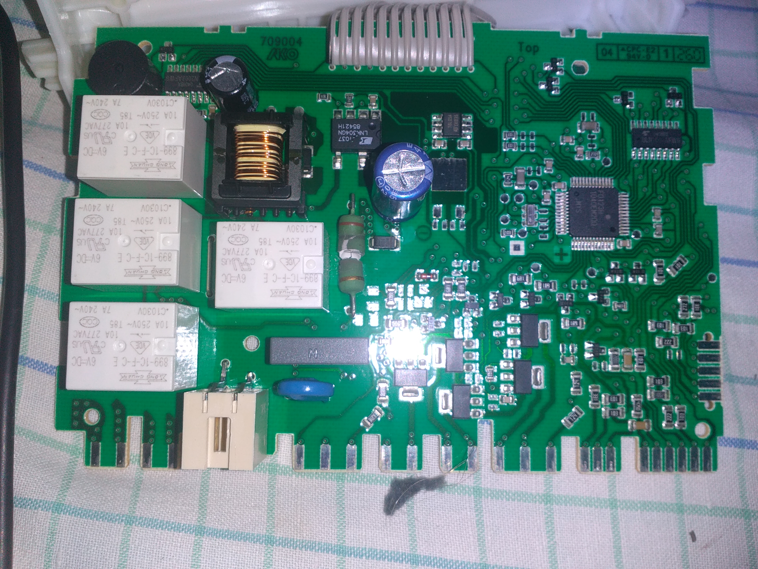

12.07.2023 в 00:07:33
Детальки перепаял, плату промыл. После включения на длинных программах прогнозировала неадекватные цифры времени, левые допкнопки "кастрюля" и "скорость" не включались. Делал сброс двумя кнопками, несколько раз вкл-выкл, запустил на полоскании, там единственное правильное время было. После отработки полоскания все кнопки ожили, время адекватное. Программу "авто" отработала, посуда чистая. Ну хоть поразвлекся.
Под замену пустил вот это все на всякий случай. Резистор горелый, микруха с подозрительной точкой на спинке. Электролиты списаны по возрасту, варистор просто рекомендуют за компанию. Стабилитрон прозвонил потщательнее еще раз, вроде живой и нагар на нем соседский оказался, не менял.

22.08.2024 в 09:56:30
Приветствую всех. Такая же история с ПММ SRV55T13RU (12 лет эксплуатации) - погасло всё и остановилось. :swoon Вскрыл, достал модуль, открыл его и вижу, что резистор 100 Ом 2 Ватта явно подгорел. Хорошо, что схему нашел на просторах интернета...правда, для другой модели, но модуль похоже тот же. Кроме резистора еще и микросхемка LNK304GN по питанию модуля. А когда починил, то и это сообщение на форуме случайно нашел. Только детали чуть подорожали - резистор и микросхемка => 187руб. ;) Остальные элементы на модуле прозвонил - целые. Почистил от калька датчик протечки/дозировки воды, у циркуляционного мотора был засохший подтек - разобрал, смазал, собрал. Машинка работает. Неплохой результат.

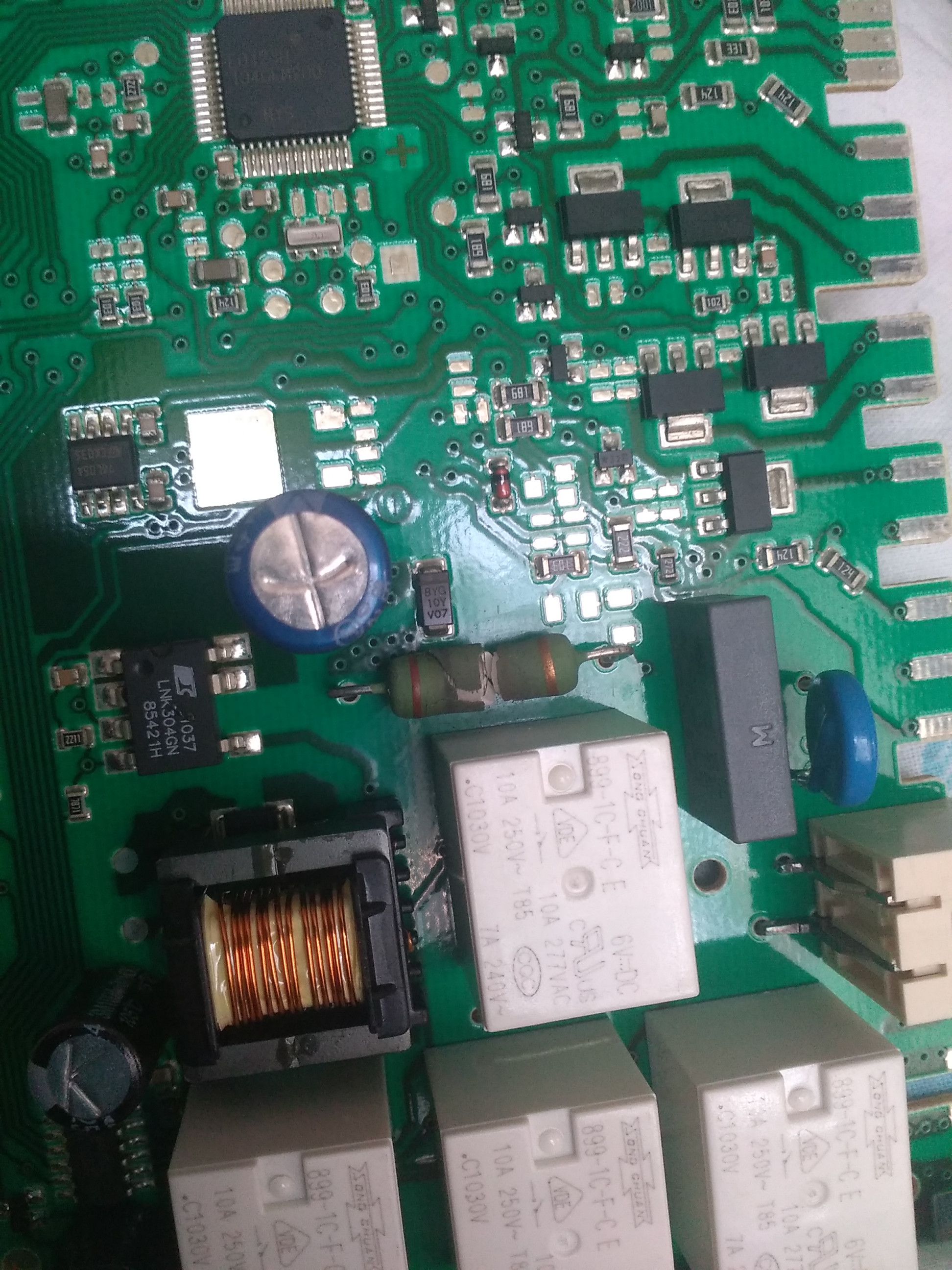

13.06.2025 в 18:03:51
PaulIV, IMG_20250613_172838IMG_20250613_180609 видимо и мой случай?

13.06.2025 в 18:42:30
ssoftt75, Добрый вечер. Очень похоже. Ну, так резистор точно. А вот - что еще помимо резистора... Это вопрос.... Особенно обратить внимание на триаки (их там порядка 5). Если их не проверить, то опять такой же эффект повреждение появится. Проверить диоды и конденсаторы прежде, чем включать после установки новых деталей в плату. Схема машинки скорее всего не родная, но есть на что ориентироваться. Чем мог, тем помог.схема машинкиэлементы на платеСхема принципиальная

13.06.2025 в 18:46:12
PaulIV, странное слабое место этот резистор. Не единичный случай видимо. Интересно - он причина или следствие?

13.06.2025 в 21:41:06
ssoftt75 написал 13.06.2025 в 18:46
PaulIV, странное слабое место этот резистор. Не единичный случай видимо. Интересно - он причина или .....
Это рабочий элемент цепи выравнивания напряжения. При стабильном питании в сети и чистой плате и проводке его мощности хватает рассеивать выделяющееся на нем тепло. Можно поставить того же номинала, но большей мощности (100 Ом, больше 2 Вт)

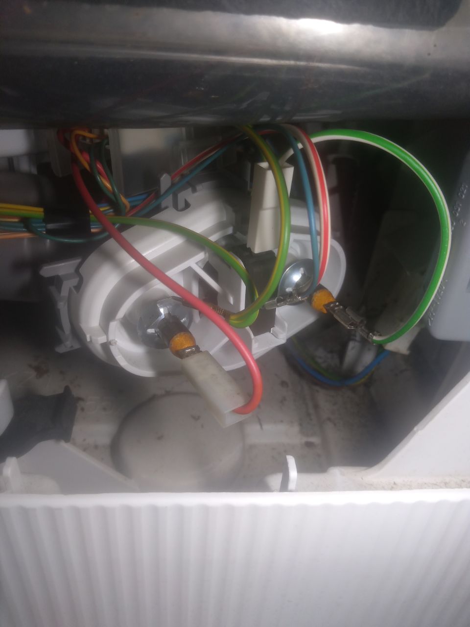

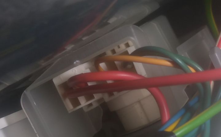

12.07.2025 в 17:26:02
Мишутк, блок отремонтировали. Но к сожалению отдать в ремонт всю ПММ нет возможности. На данный момент на входе блока не 220в, а примерно 140 Проследил все силовые провода, даже схему набросал. Ну не понимаю я где потеря может быть . Вроде все просто. С кнопки включения провод уходит в сторону ТЭН и микровыключателя. На его входе тоже 220. Но на ТЭН - 140в. И ещё мне очень непонятно, что за штука с колодкой над ТЭН находится ( если это датчик температуры, то зачем там силовые провода?)IMG_20250712_172347_769IMG_20250712_172356_340IMG_20250712_172404_205

12.07.2025 в 18:11:59
ssoftt75 написал 12.07.2025 в 17:26
Посмотрите детализацию на схеме для заказа запчастей. Скорее всего это термопредохранитель или термореле. При высокой температуре разрывает цепь.
