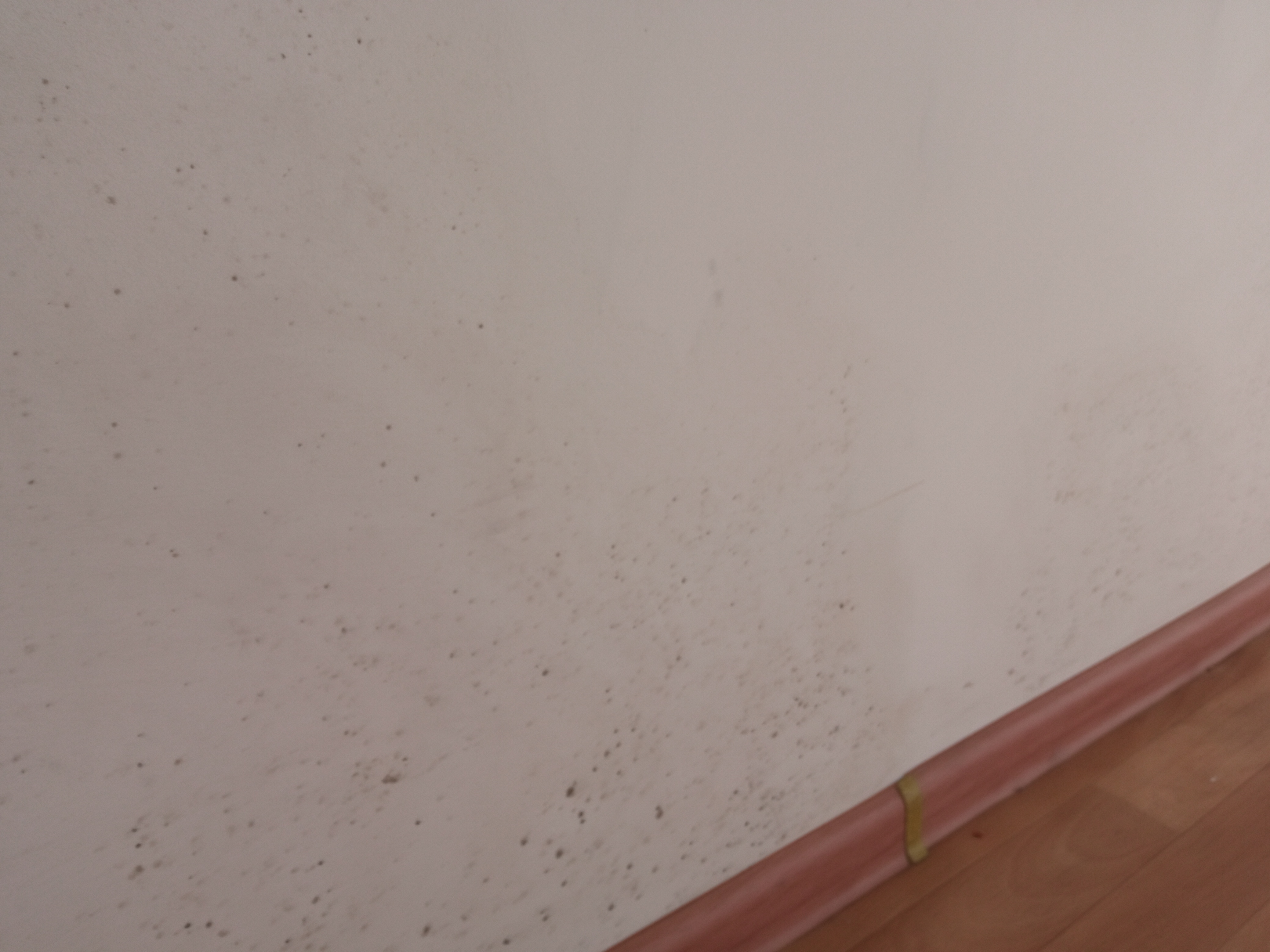

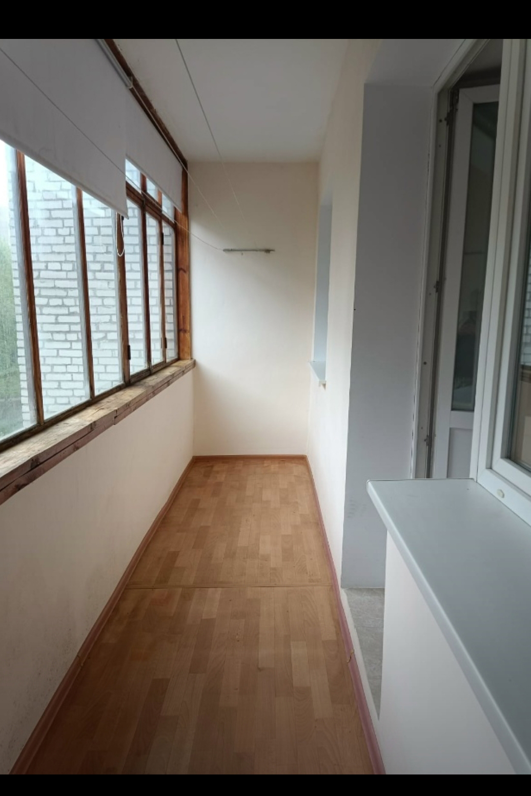

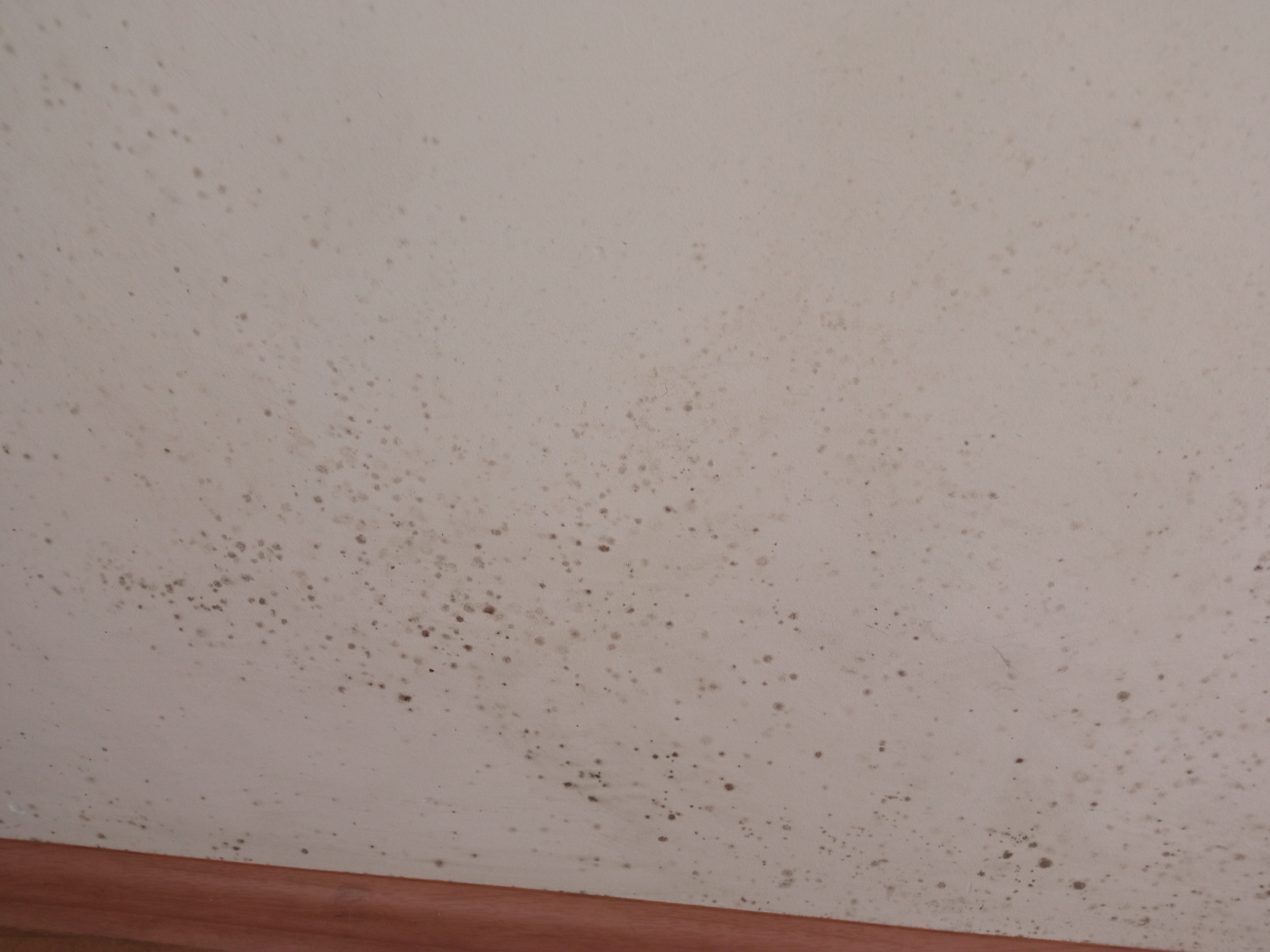

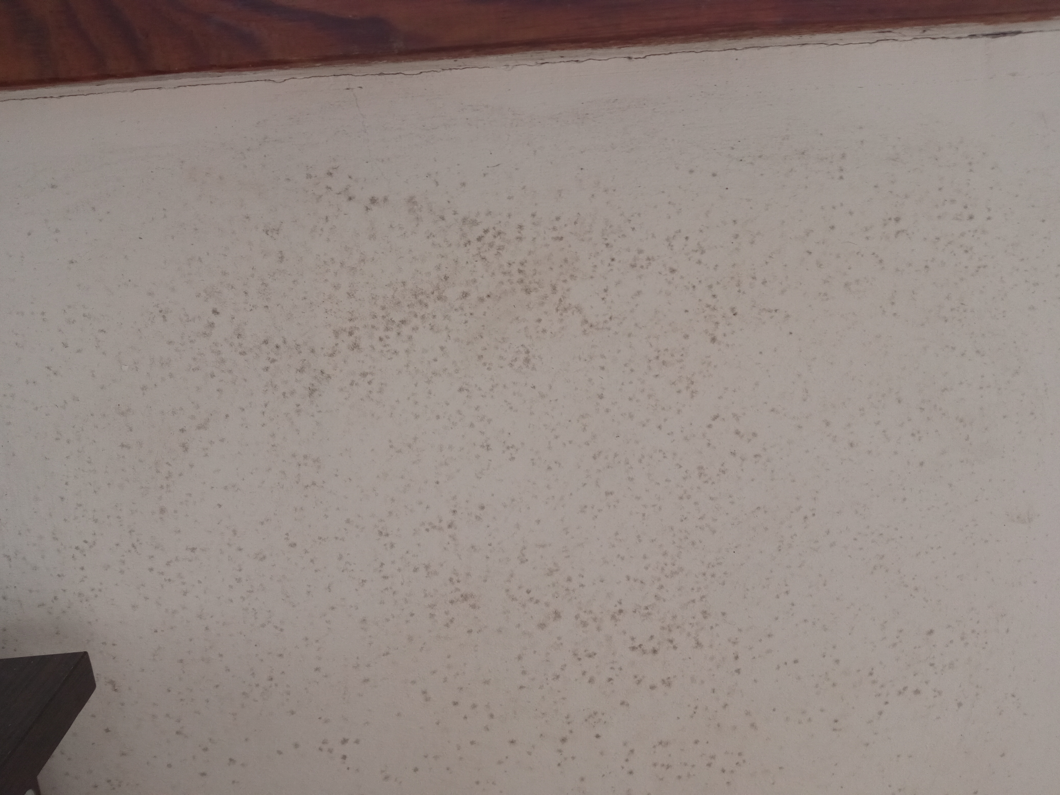

Всем привет! Прошу помочь советом. Выбираю съемную квартиру. Уже, если честно, устал от этого процесса. У нас город небольшой (не Москва). Предложений немного. Уже с десяток квартир пересмотрел, везде что-то не устраивает (цена, расположение, ремонт и другие факторы). Нашел вроде бы идеальный вариант. Но есть один недостаток. Один единственный, но серьезный. Плесень на лоджии.
То ли от того, что квартира несколько месяцев не сдавалась и окна на лоджии были закупорены, а в щели между деревянными рамами попадал дождь или снег. То ли предыдущие жильцы открывали балконную дверь в комнату, а створки на самой лоджии были закрыты (в результате конденсат). То ли там с самой бетонной плитой под окнами что-то не то и она промерзает... Понятно, что с плесенью бороться непросто и что вред от нее большой — это я знаю. Но в остальном квартира идеальная по всем параметрам, и если б не этот момент, то заехал бы в нее прямо сегодня.
Вот и хочу спросить совета, в чем может быть причина? Реально ли в этом случае от нее избавиться и как это сделать? Пройтись наждачкой, потом антисептиком противогрибковым обработать и заново отштукатурить или покрасить, а потом следить, чтобы лоджия нормально проветривалась? Обязательно ли, помимо этого, демонтировать деревянное остекление и ставить вместо него пластиковое?
Фотки прилагаю (на фотках - область под остеклением). На потолке и на боковых стенах лоджии признаков плесени нет. В самой квартире тоже плесени нет. Проблемные участки - только под остеклением на лоджии.Screenshot_2025-09-04-14-53-48-303_com.android.chromeIMG_20250903_143949IMG_20250903_143943IMG_20250903_143957.
Как правило причина в этом. И по фото видно эта типичное место плесени.
lexus3103 написал 07.09.2025 в 13:17
Она и должна промерзать на холодной лоджии.
Да.
Нет. Если не открывать дверь на лоджию и держать ее холодной.

Споры плесени всегда есть в воздухе - вы с ними живете всю жизнь.
Обработать белизной, смыть и антиплесенью в концентрации "для удаления" сможете и сами.
Белизной - не обязательно - она если плесень аж толстым слоем)
Достаточно хорошего состава концентрата средства от плесени. Промыть после удаления, и ещё разок нанести в меньшей концентрации.
Потом прогрунтовать, покрасить и этого хватит.
Не будет условий для роста плесени, и плесени не будет. В первую очередь - не должно быть конденсата. См выше.
И не надо паники...
Не надо. Достаточно обработать, местами снять шпатлевку, обработать, грунт, шпатлевка, грунт, краска.
Не отказывайтесь. Лоджия шикарная. А с хозяина скидочку стрясите, можете ужастиков про плесень рассказать))) Ну те, которые в инете прочитали...
Это - серьезный?)
Это ерунда на фото, вы не видели лоджии где низ весь густо черный, вместо белой краски, и краска лохмотьями от конденсата и замораживания.
И их легко приводили в порядок. Потом держали на микропроветривании и ничего вновь не выросло.
А тут - 2-3 дня по полдня с перекурами максимум потрудиться. А в начале - побрызгал из пшикалки и ушел... Но маска, или противогаз нужны - средство от плесени не сильно полезное для слизистых оболочек. Или респиратор и окна настеж. Только в момент брызганья взвесь средства допекает, можно и кистью макловицей.
Средство жрет плесень быстро, прямо на глазах 10-20 минут.
