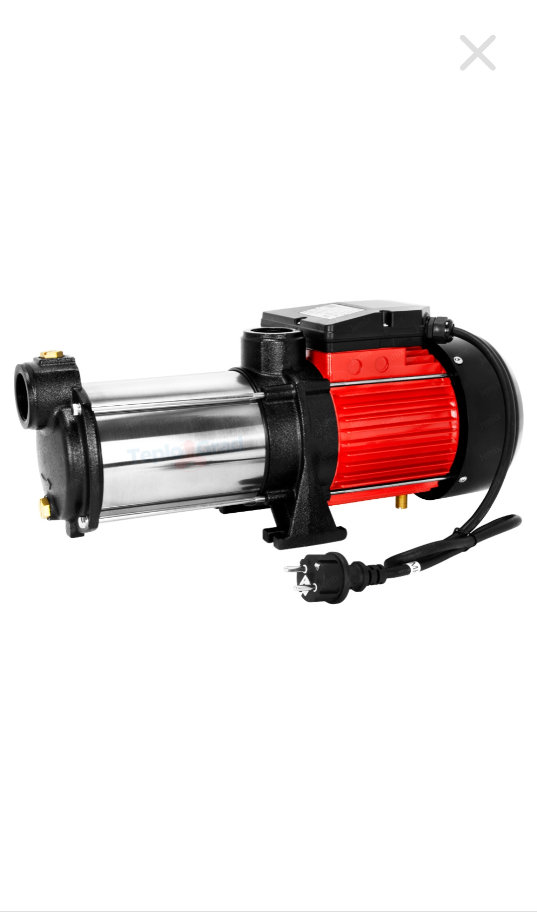

Здравствуйте! Нужен совет. Хочу установить ИБП для насоса поверхностного, центробежный JEMIX ГМН-145-37 750Ватт(220v),ак понять какой у него пусковой ток? Чтобы правильно подобрать ИБП!Screenshot_2025-09-08-13-42-25-54_21da60175e70af211acc4f26191b7a77

Рыбак -Спб, измерить.
Обычный диапазон в 5-10 раз больше рабочего.
Типовое значение для большинства насосов - в 5 раз больше рабочего.

И заодно посмотреть в сторону устройства плавного пуска. Я себе на скважину такое ставила - иначе инвертер на 1 квт не может стартануть

... и насос дольше прослужит.

Рыбак -Спб, ИБП для насосов не предназначены, о чем в их инструкциях написано.
Плохое электричество? Это юридически решать надо. ИБП из дряблых сетей современные не сделает.

BV, то есть минимум ИБП нужен 3750?

ИБП киловатника хватит - устройство плавного пуска надо ставить. Лучше инвертер плавного пуска. Как раз на 750 ватт недорогие.

MADONNA, плавный пуск чем сделать частотником?

Да Если денег хватает Если нет - то просто от болгарки за 300 рублей купить На озоне. У нас тут есть один специалист по озону - расскажет подробно.

Neu, да причем тут качество сетей, мне нужно чтобы насос 5минут отработал после отключения питания!

MADONNA, а что именно нужно настроить в частотнике? И при установке частотника, с каким запасом подойдёт ИБП? Например для насоса 750ватт подойдёт ибп 1200ват или можно даже на 800ватт брать и его хватит?
