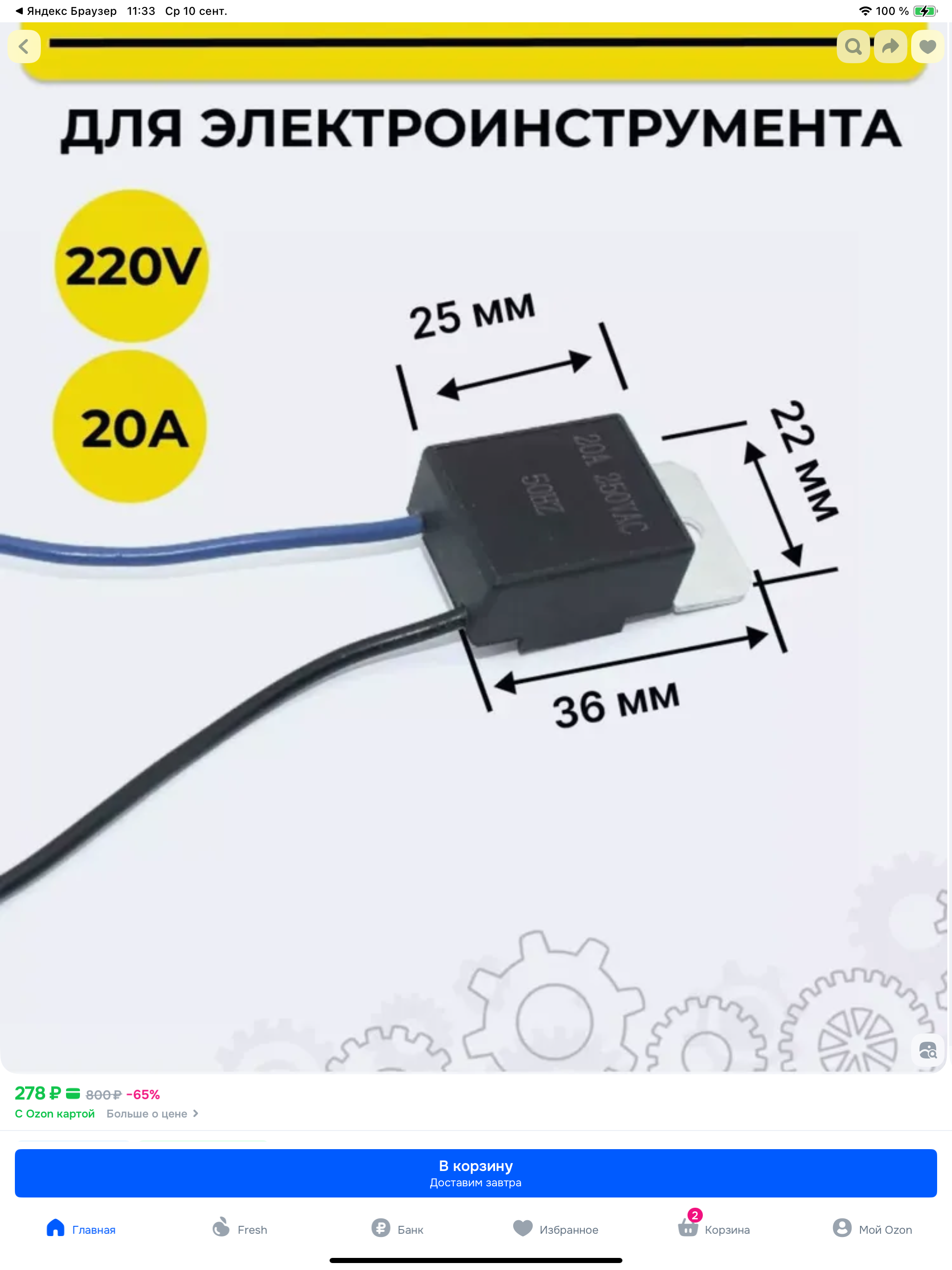

Рыбак -Спб, частотник умеет запускать двигатель не превышая рабочего тока.
Простое пусковое можно собрать на реле таймере запуская двигатель через мощный резистор. Но частотник это делает лучше...с максимально возможным пусковым моментом.

BV написал 10.09.2025 в 11:30
Простое пусковое можно собрать на теле таймере запуская двигатель через мощный резистор.
А как же Озон? IMG_2739

Частотники 1ф в одну фазу достаточно редкие. Проще и достаточно использовать простой плавный пуск, хотя бы универсальный для электроинструмента. Но они для коллекторных двигателей обычно.... подойдет или нет вопрос - надо пробовать.

MADONNA написал 10.09.2025 в 11:34
А как же Озон?
См выше..... может ли работать тиристорное устройство с бесколлекторным? Теоретически да, но надо тестить...
К слову для насоса очень желательно применять защиту от заклинивания. Есть контроллеры с этой функцией и плавным пуском. Кроме того они умеют периодически прокручивать мотор - защита от закисания во время долгого не использования.
