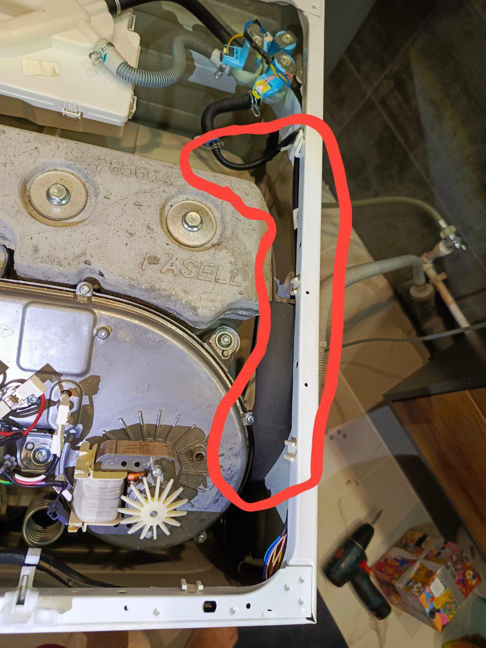

Доброе утро, потекла стиралка во время сушки, разбор показал что потек шланг подачи воды на улитку. Подскажите где можно добыть такой шланг или чем можно его заклеить? 21

gambal написал 09.09.2025 в 09:17
Возможно поискать: шланг силиконовый или силиковновая трубка
Может его можно просто укоротить или в месте протечки разрезать и вставить штуцер (ниппель): image

09.09.2025 в 13:03:13
ser000, не нашёл к сожалению, изолента в этом месте не прокатит?

gambal написал 09.09.2025 в 13:03
Попробуйте внатяг. Еще есть на озоне самослипающаяся лента - ее надо растягивать перед намоткой.
Кто то шланг подпалил утюгом? ) Screenshot_20250909-130848

09.09.2025 в 14:32:20
BV, Он стерся об рядом находящуся непонятную для меня паралоновую прокладку. Я его оттянул что бы сделать фото. Так сказать сама себя ликвидировала.234у2
Не нашли силконовую трубку? или штуцер?
Если имеется ввиду синяя, то скорее всего нет, а вот если попробовать что-нибудь липкое вроде: Сантехничекой лента для труб https://www.vseinstrumenti.ru/product/klejkaya-lenta-dlya-trub-aviora-48-mm-h-10-m-302-193-1273749/
или Клейкая лента для герметизации https://www.vseinstrumenti.ru/product/lenta-dlya-germetizatsii-aviora-48mmh25m-chernaya-302-050-849615/
https://market.yandex.ru/product--germetiziruiushchaia-lenta-sila-sflex-1015b-remontnaia-sverkhsilnaia-10-sm-kh-1-5-m-chernaia/702959286
или Герметики вроде Жидкая резина в виде спреев.
Ну и конечно защитить от детали об которую перетёрся шланг, надеть на шланг или на деталь что-то или шланг иначе проложить.

09.09.2025 в 18:34:57
ser000 написал 09.09.2025 в 18:32
Если армированная - не пойдет.
Точно нет!
