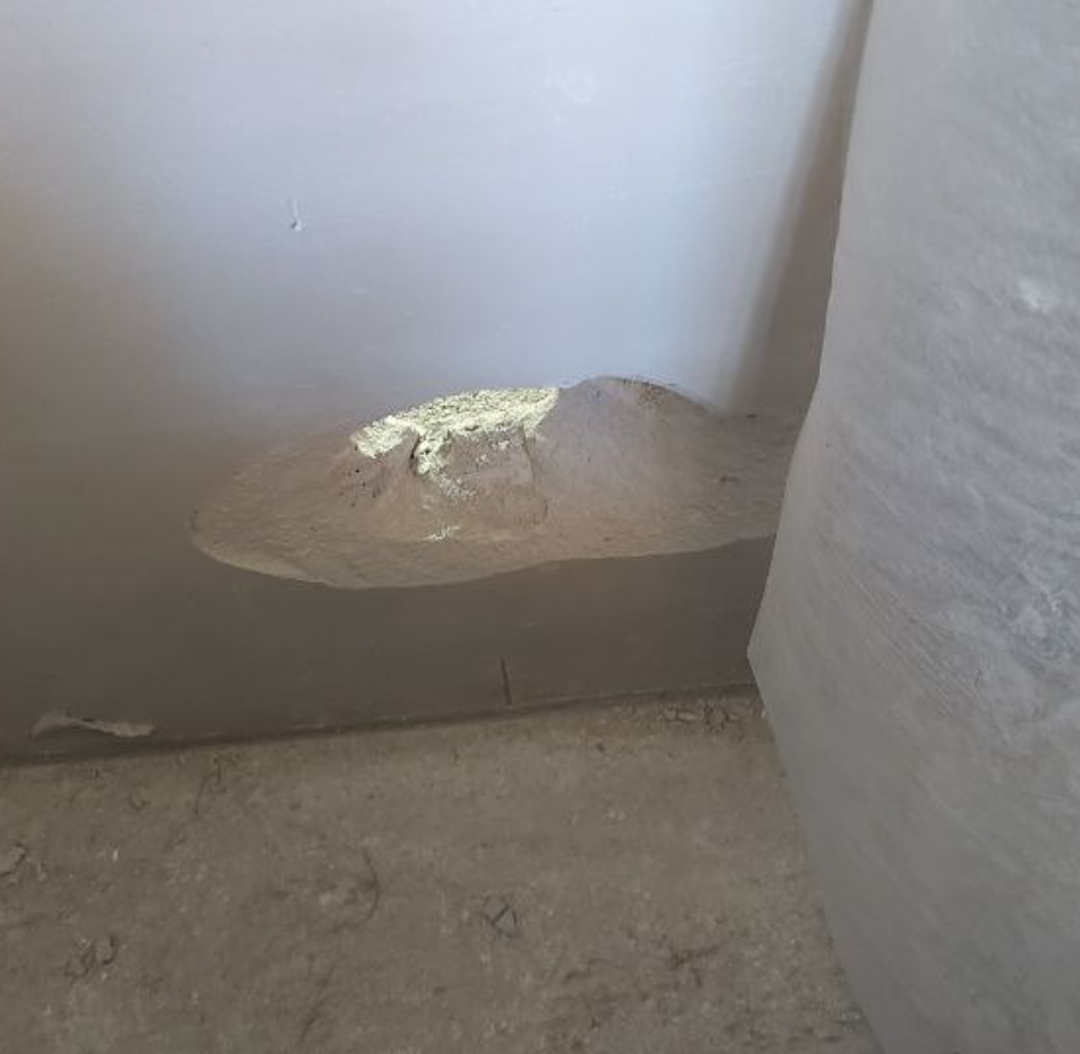

В гидроизол глубоко не вникал, но думал мастикой этой синей по всей квартире с заходом на стену 30см как просят перепланировщики для санузлов без порожков, а санузел еще и стены, мне говорят на эту мастику можно потом плитку клеить на стены на плиточный клей
А придется) Вас ждет море открытий))) Скажем так, я не припомню объектов, где гидроизоляция была принята сразу без замечаний и доделок.
Те, кто не любит вынимать маяки - обычно синеньким помазюкают и говорят что сделали. Приходится их спрашивать - не пробовали ли они носить воду в решете....?

Screenshot_20250909-225655гипс же не хрупкий, правда?)
Screenshot_20250909-225809в этот дырявый угол намажут гидру?
