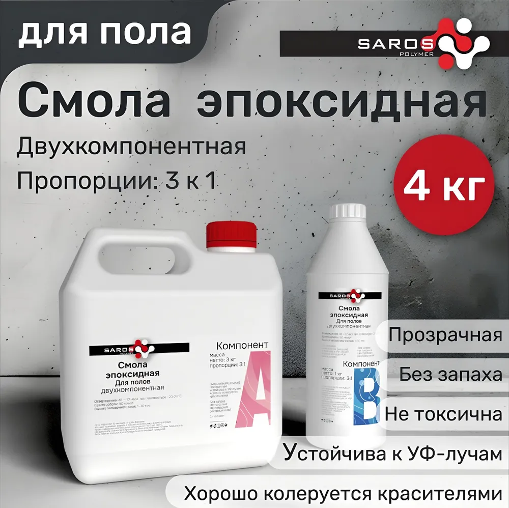

12.09.2025 в 13:50:01
BV написал 09.09.2025 в 12:57
Если пол не пляшет при ходьбе по нему - слой специального армированного фиброй наливного пола порядка 25-40мм на эпоксидный грунт по свежему присыпанного песком.
заказал: Эпоксидная смола Saros Polymer для заливки полов (наливных полов) и ремонта с отвердителем. Можно подробнее про грунтовку с песком? Какая грунтовка, сколько песка? С фанерой решил повременить. Там получается сейчас горб по центру, я фанеру к нему не притяну

Если свежую эпоксидку присыпать песком.... потом песок смести.... получается наждачка. К которой прилипает любой раствор.
Сообщений: 139277
12.09.2025 в 17:29:23
bombadil написал 12.09.2025 в 13:50
Это обычная ЭД-20?

13.09.2025 в 11:56:36
BV, imageне знаю.. вот такая
