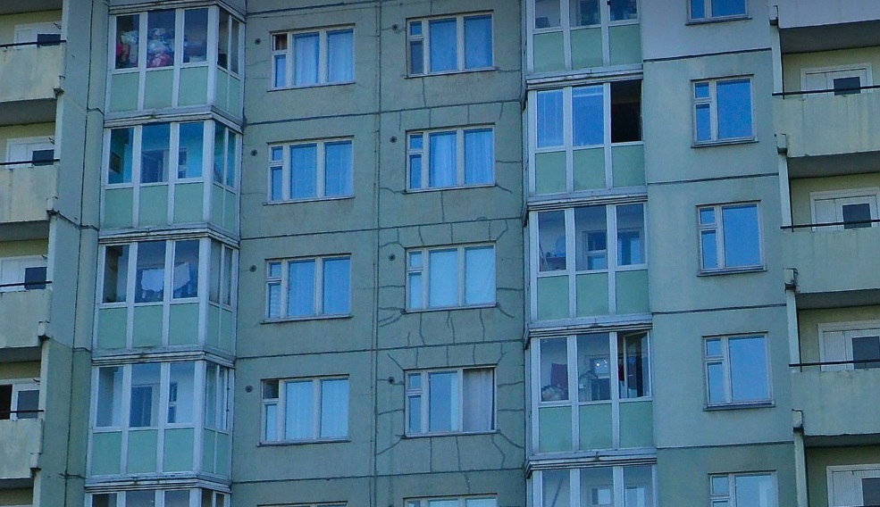

Добрый день. Собираюсь покупать квартиру в СПб, рассматриваю варианты и внешний вид домов на яндекс картах. Многоквартирный панельный дом 2008 года, тип проекта не знаю, не нашел. У многих квартир на уличных панелях около окон имеются замазанные швы. Причем интересно, в некоторых подъездах по всем этажам таких швов нет. А в некоторых подъездах почти по всем этажам - есть. Что это может быть? Заделанные дефекты в шпаклевке? А панельные дома вообще шпаклюют с уличной стороны? К сожалению, сайт не дает прикрепить фото, так как я новичок на форуме. Я говорю не про межпанельные швы, с ними ясно. А вот про такие замазанные "червячки" под\над\по бокам от окон.

12О, прикрепил. Стрелочками указал для примера

Vasiliy8899 написал 11.09.2025 в 12:14
Что это может быть?
Трещины во внешнем слое трехслойных навесных фасадных панелей.
Сплошь и рядом встречается.
