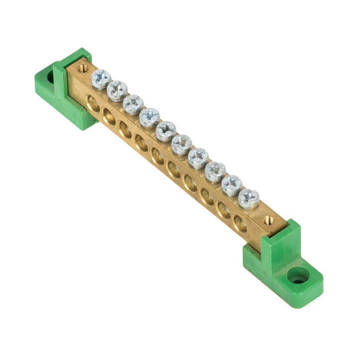

Я не знаю что там куда зажимать, но бытовая интуиция мне подсказывает, что наверно есть какие-то клеммы, или рейки, или планки или что-то такое завел на них сколько тебе надо проводов и подвел к одному автомату, почему так нельзя? Если у меня в одной комнате грубо говоря 10 групп розеток, я что должен 5 автоматов ставить что ли?
Всего один. Распредкоробки решают вопрос исчерпывающим образом: в комнату из щита заходит всего один кабель.
cateh написал 11.09.2025 в 23:38
Потому что в щитке на это физически нет места. Тем более, в обозначенных вами миниатюрных щиточечках на 24 или 54 модуля.

Я конечно не эксперт, но почему нельзя без клубка проводов внутри щитка сделать какую-то такую рейку и на нее завести сколько мне нужно проводов? Неужели только я хочу 10 групп розеток на один автомат? image
Где её размещать? Где вообще вы планируете размещать по 10 концов от розеток каждой комнаты, если на всё про всё у вас будет маленькая коробочка, полностью заполненная автоматами и прочей шляпой?
