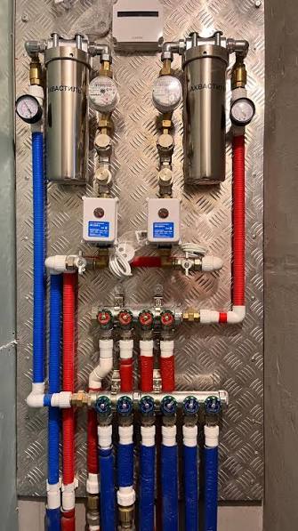

Теперь меня больше пугает не контактор, а теплый пол в ванной с этим самым заземлением Шредингера от этажного щитка, надо видимо в тему заземления углубиться
И еще ремонтники хотят ставить в сантехшкаф этот красивый стальной лист, который на который ставить всякие гребенки и колбы, а между тем там же проточный водонагреватель, защита от протечек и подсветка от 220В и там сто пудово будут какие-то утечки со временем, вообще можно эти стальные листы ставить с электрикой рядом? или лучше оставить бетонную стену?
