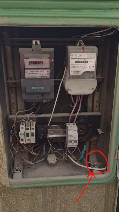

В общем сходил посмотрел что делает новый электрик, поговорил, удивительно, но этот говорит, что тут все сложно и надо делать долго и вдумчиво больше недели (а предыдущий наоборот говорил надо все за день сделать иначе опоздаем):
  1. говорит все у тебя неправильно нарисовано, но я сделаю хорошо как надо, если че гарантия 10 лет, все буду до конца вести, пока все розетки не поставишь и не проверишь
  2. нарисую потом на листочке какие автоматы к каким розеткам идут, на бирках там подписи сделаю, все будет понятно для последующей эксплуатации
  3. все вешать на контактор говорит плохо все слипнется, как вы собственно, в общем убедили, говорит оставит на контакторе только свет, кондиционеры и бризеры, которые нужно подключить без УЗО, как как "УЗО/дифы могут искрить и это плохо для контактора, а если без УЗО дифов будет хорошо работать", а теплый пол говорит лучше не вешать на контактор и трехфазный контактор сказал надо менять на однофазный, так как это неправильно, а предыдущий наоборот говорил надо трехфазный контактор, чтобы помощнее
  4. на схеме говорит разводка по автоматам УЗО у меня не правильная, мол духовку и плиту нельзя на УЗО вешать, надо без УЗО, а стиралку на дифе оставить, а не как у меня там стиралка и духовка на одном автомате
  5. по креплению к потолку в итоге перфолентой делает, а не проволочками
  6. по поводу технадзора и сопротивления изоляции говори, это все избыточно "кабель конкорд надежный много проверок проходит"
  7. по поводу гофр в санузле посмеялся, говорит как хочешь сделаю, но эти гофры это маркетинг, раньше говорит клали кабель без гофр и все работает
  8. по заземлению в щитке пояснил, говорит там земля гайкой к корпусу этажного щитка прикручена и даже штырь в земле должен быть (но я пока все равно не верю, хоть иди штырь ищи), вот красным выделил где гайка с заземлением:

cateh, в вашем щитке уже две квартиры подключены с "повышенным" потреблением, а вы говорили, что вокруг одни бабушки.
А как вы определяете повышенную мощность? Там 3 автомата на 16А у соседей, это повышенная мощность?
Он даже близко не понимает, что такое защитный нулевой проводник в МКД, или PEN, и правила по повторному заземлению МКД. )))
16+16+16
