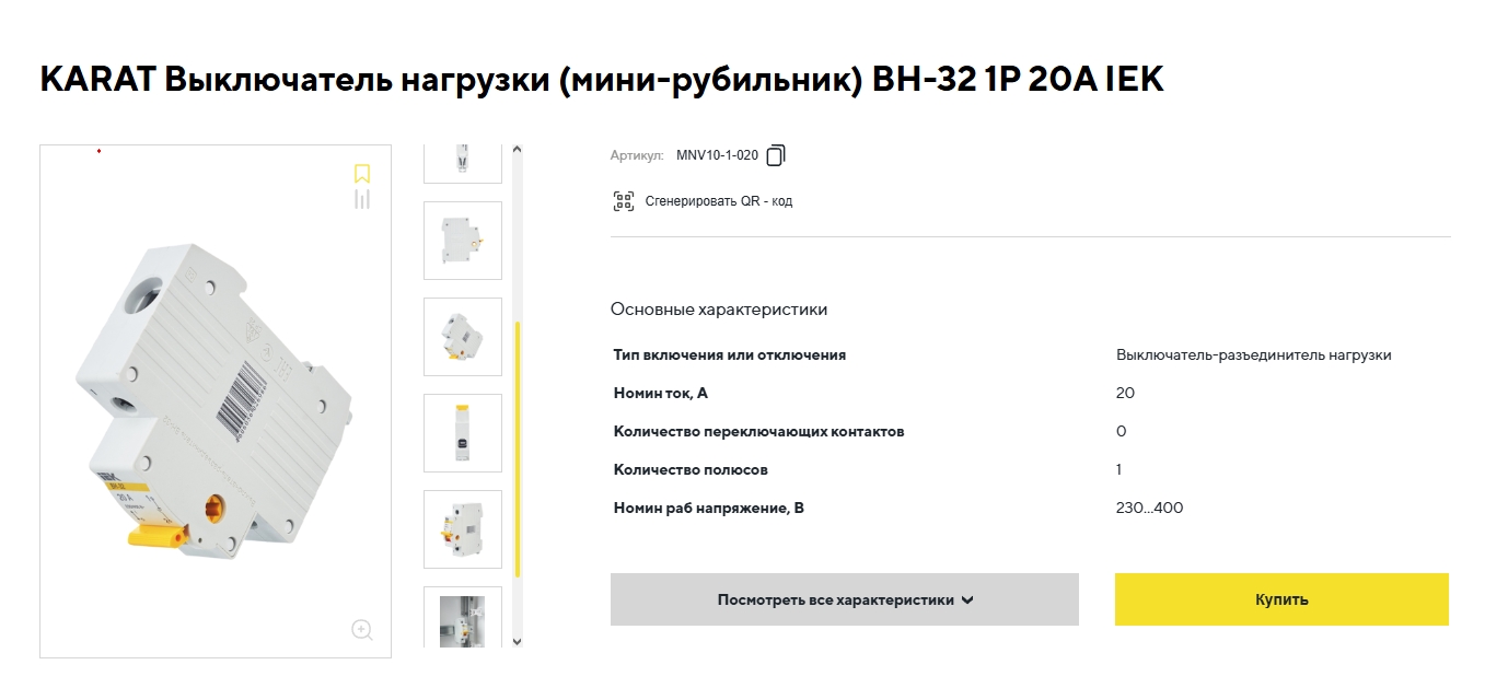

13.09.2025 в 16:07:18
ВТБ! написал 13.09.2025 в 11:57
Выключатель нагрузки потому так и называется, что способен многократно разъединять номинальную .....
Если бы. Вот-заскринил прямо с сайта производителя-ВН без дугогашения. И соответственно без способности отключить номинальный ток 56 Но бывают и с дугогашениям да-вот примерчик 7Этот -с дугогашением и способностью отключить номинальный ток. А теперича вопрос. Изделия какой фирмы более распространены? Вот то то.
