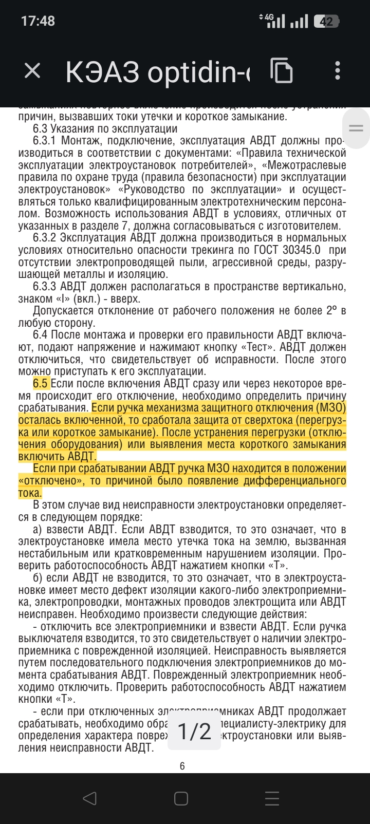

Дифавтомат-в отличие от отдельных УЗО и автомата-не всегда даёт возможность определить- защита сработала от утечки или же от тока-отсечки или тепловухи.

Алексей Рыбкин написал 15.09.2025 в 16:36
Надо Читать, что написано в инструкции. Как пример у КЭАЗ. Я был уверен, что там не определить, а оказывается есть возможность. У ИЭК тоже есть, что я брал. 1000024562

Алексей Рыбкин
Алексей Рыбкин
Регистрация: 19.11.2019
Сообщений: 1357
15.09.2025 в 19:18:30
Вот АВДТ от кэаз где не понять отчего было отключение

марс написал 15.09.2025 в 17:53
У ИЭКа АВДТ32EM тоже всё есть
Где?
Надо Читать, что написано в инструкции. Как пример у КЭАЗ. Я был уверен, что там не определить, а .....
Марс а ссылочку на эту инструкцию можно? Или название агрегата
Нафиг надо такую индикацию

BV написал 15.09.2025 в 20:52
Я впервые о таком слышу-почему и попросил конкретики
