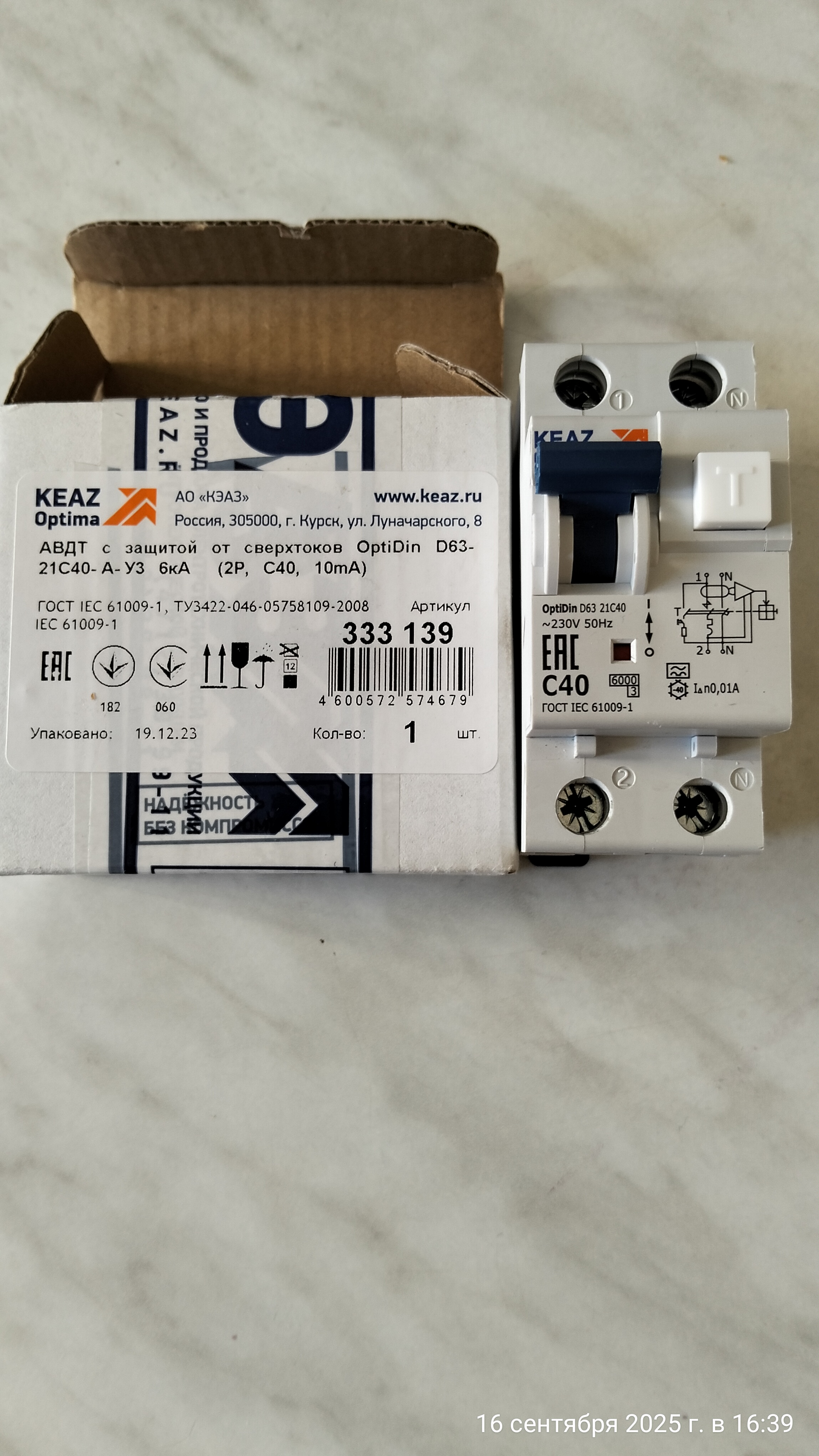

Алексей Рыбкин написал 15.09.2025 в 19:41
ссылочку на эту инструкцию можно? Или название агрегата
https://www.etm.ru/cat/nn/8019855 ysclid=mfmailynfm617953242
Далее спускайтесь ниже находите строку Сертификаты и материалы, там где-то находите, материалы и там где-то руководство по эксплуатации PDF файл скачиваете его... https://cdn.etm.ru/ipro/23/manual-optidin-d63.pdf

марс написал 16.09.2025 в 11:32
Я не знаю откуда етм взяло эту инструкцию У производителя ничего подобного нет У ЕТМ "6.5 Если после включения АВДТ сразу или через некоторое вре-мя происходит его отключение, необходимо определить причину срабатывания. Если ручка механизма защитного отключения (МЗО) осталась включенной, то сработала защита от сверхтока (перегруз- ка или короткое замыкание). После устранения перегрузки (отклю-чения оборудования) или выявления места короткого замыкания включить АВДТ. Если при срабатывании АВДТ ручка МЗО находится в положении «отключено», то причиной было появление дифференциального тока. " У КЭАЗ-инструкция "6.5 Проверка исправности АВДТ производится нажатием на кнопку «Т»." Так что у КЭАЗа нет ничего про оставшуюся включёной ручку

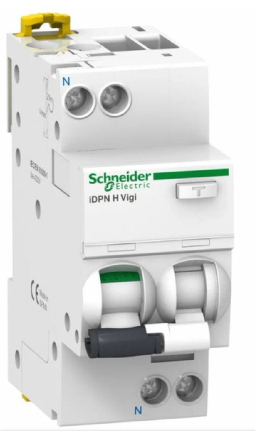

Алексей Рыбкин написал 16.09.2025 в 13:31
Вот

Ясненько. BV-обратите внимание что Ваша инструкция относится к серии VD63 а предыдущие-к серии D63. То есть ребята с ЕТМ просто вместо одной инструкции дали другую-от другой серии.
Хрен с ними! Всё равно он у меня срабатывал только по току утечки а не по перегрузке, отбрасывал лапу вниз. А вот По АВДТ 32ем от IEK: в инструкции действительно ничего не сказано, но так как там две фишки (лапки, клювика,..), то там не ошибешься: если сработала одна левая, то перегруз, если обе, точнее правая, которая потянула за собой левую, то утечка.

марс написал 16.09.2025 в 15:31
Хрен с ними! Всё равно он у меня срабатывал только по току утечки а не по перегрузке, отбрасывал лапу .....
Если речь о D63 то он сбросит лапу и по перегрузке. Или у Вас VD? Что написано на корпусе? Или хотя бы-сколько модулей занимает?

16.09.2025 в 16:33:24
Алексей Рыбкин,  Для меня уже этот вопрос не актуальный-поставил себе и забыл. Для кого интересно, предполагаю можно рассуждать так. Мысленно представить два прибора в отдельности УЗО + АВ. Перегруз - АВ сработал и отсек только 1 (фазу), а УЗО перед ним ничего не отсёк. Утечка - срабатывает УЗО и отсекает всё за собой, и 1, и N ( в том числе и АВ останется без питания). Значит, Если АВДТ отбросил всё, что у него есть- утечка. Если только часть или ничего визуально, то перегруз. (Хотя предполагаю, что у искомого КЭАЗ индикатор состояния изменится с красненького на зелёненький). Могу ошибаться, так как дилетант. А профессионалы, вероятно, даже не задумываются над этим, так как всё равно идут на объект с приборами. Им незачем запоминать какой там клювик или фишка должна откинуться.

Алексей Рыбкин написал 16.09.2025 в 16:12
Хорошо1000024607

Алексей Рыбкин,  Кстати бумажная инструкция не такая, как на сайте etm (без этих подробностей) Но так как я слепой, то бумажную не читаю. В PDF легче. Да, там и там D63.
