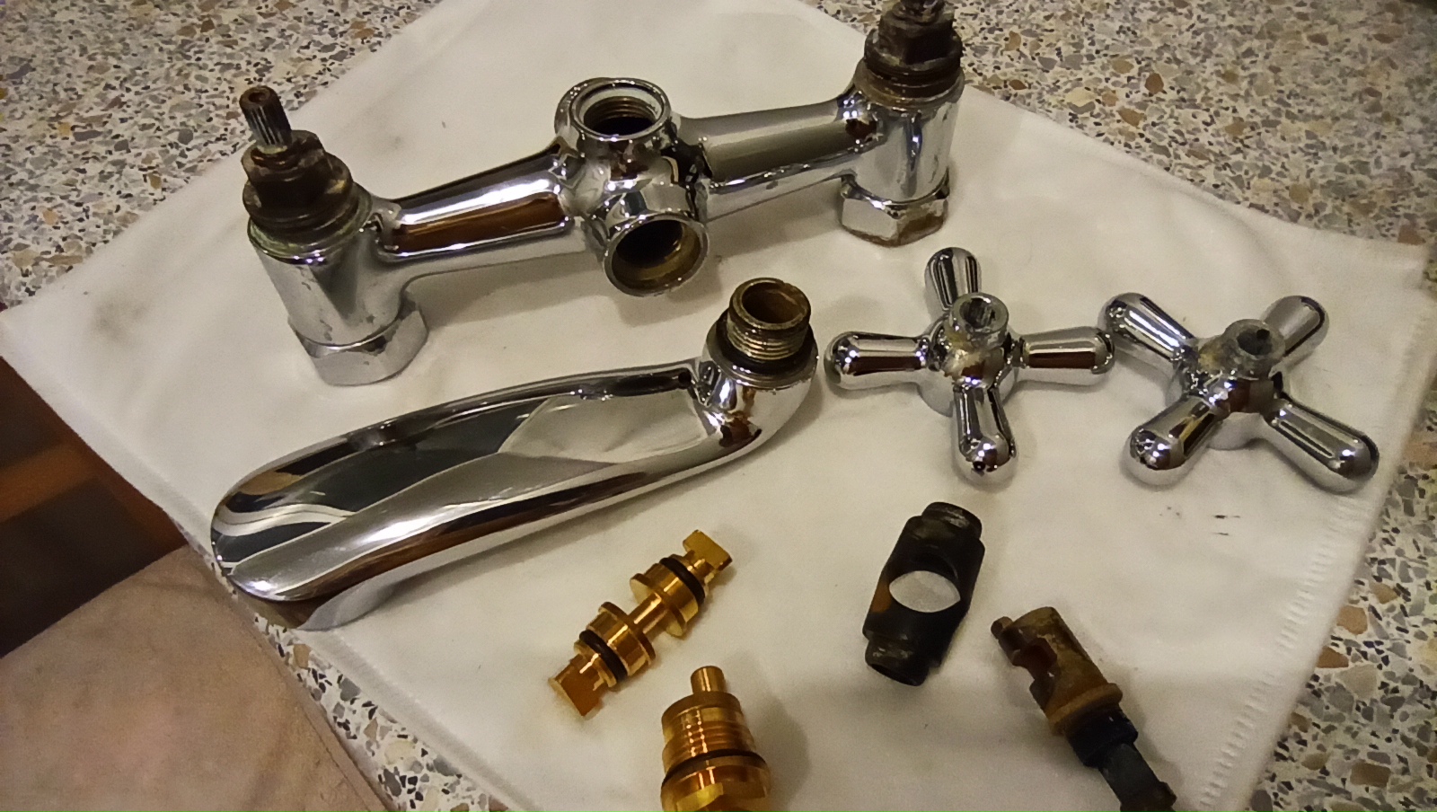

Докладываю. После снятия смесителя излив отвинтился руками. С приличным усилием, но без инструмента. Там оказалась обычная резьба и уплотнительное кольцо. IMG_20251008_205957На фото справа внизу - резинка, которая деформировалась, и старый переключатель. Эту резинку можно вынуть только отвинтив излив, а для этого надо снять смеситель.
Заодно придется поменять маховики. Они алюминиевые, начали разрушаться в месте посадки на кран-буксу и приросли к ней. Еле выбил выколоткой. Так что, кран-буксы тоже не получилось бы поменять не сняв смеситель. Восстановлю его и уберу в запас. Всем откликнувшимся спасибо за участие.
