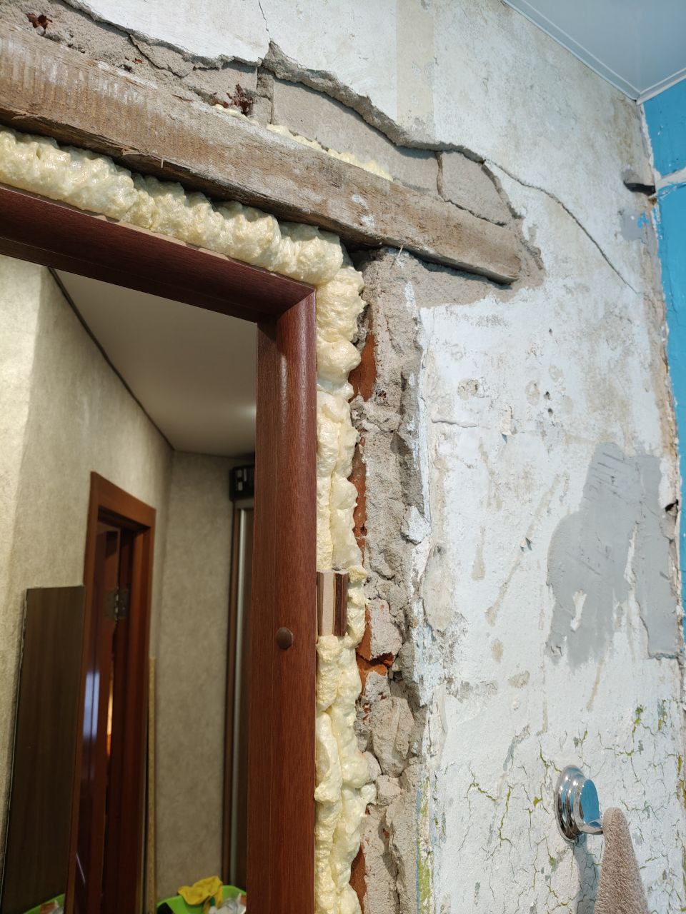

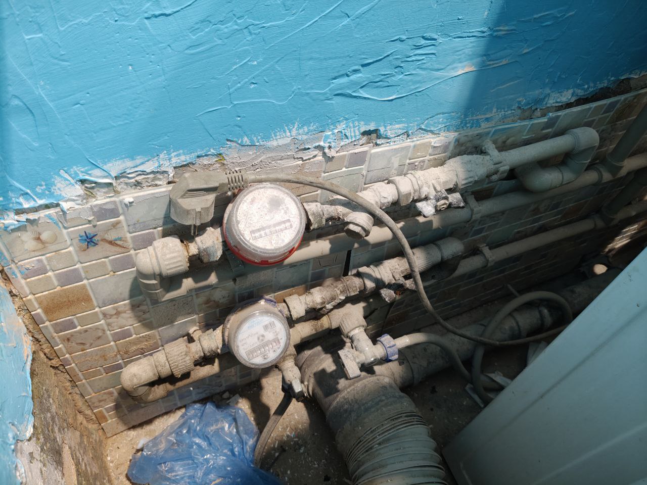

Дополняю фото. Что делать с дверным проемом и разводкой труб? Мне говорили трубы можно спрятать в короб из гипсокартона, по дверным проемам я сомневаюсь что помогут доборы... Допустим найду я человека по работам - а как жить собственно тогда? Ванну вынесут на кухню с рукомойником, а нужду справлять где? У меня никого нет из знакомых поблизости... 53527017902289701735352701790228970174

Ванны не будет, а унитаз легко ставится времянкой и лего убирается на процесс работы. Но учтите сделать кое-как тоже стоит денег. А сделать хорошо стоит чуть чуть больших денег. Разбирайтесь, найдите и пригласите хорошего знающего спеца, заплатите за вызов зато он вам все подробно объяснит как лучше сделать, потом мастеру объясните. Торчащие трубы. Ступеньки, это лютый колхоз. Сделайте все красиво и будет приятно пользоваться. Бюджетной плитки полно нормальной. А краска хорошая тоже не копейки стоит, как и подготовка стен под покраску.

Убрать отвалившееся, и сделать штукатуркой нормальные размеры проема под коробку и шов. Если полотно двери 600х200, то проем 680-700 х 2050-2070.

Ломать не проблема. Проблема время без ванны. Санузел не простое и самое дорогостоящее помещение в ремонте квартиры. Пока копятся деньги можно причесать штукатуркой и краской всю эту страшилку вокруг двери. А далее думать и проектировать разводку труб, сантехшкаф и расположение предметов с точностью до сантиметра. Хороший сантехник все вам расскажет. Заплатите за консультацию пока. А вот найти его самая сложная задача. Потом отштукатурить и плитку налепить хитрость небольшая. И дверь берегите.
