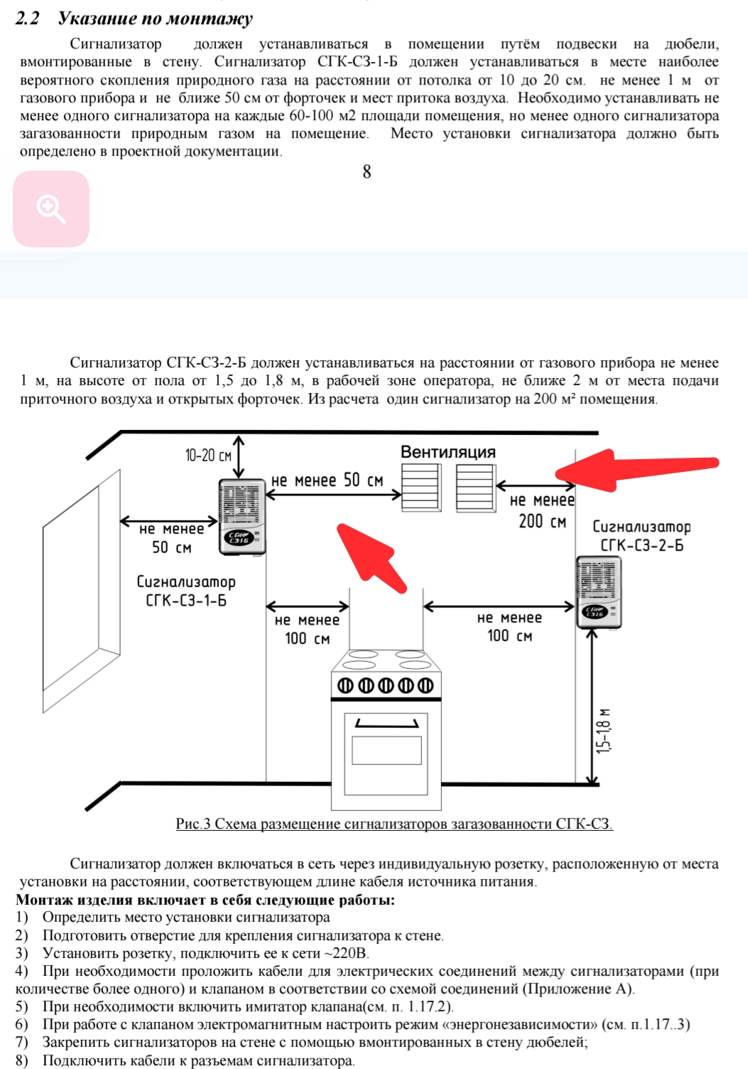

Screenshot_20251207-175222
Не вижу вообще смысла обсуждать дальше этот ваш бред.

Еще и газ трубу завернуть в шахту и там же клапан поставить, чтобы не достал гад!
Не вижу смысла беседовать с глухими)
См рисунок выше - даже специально обозначен отступ от вентиляции!
Производители все дураки, а fhntv - в белом пальтЕ )
