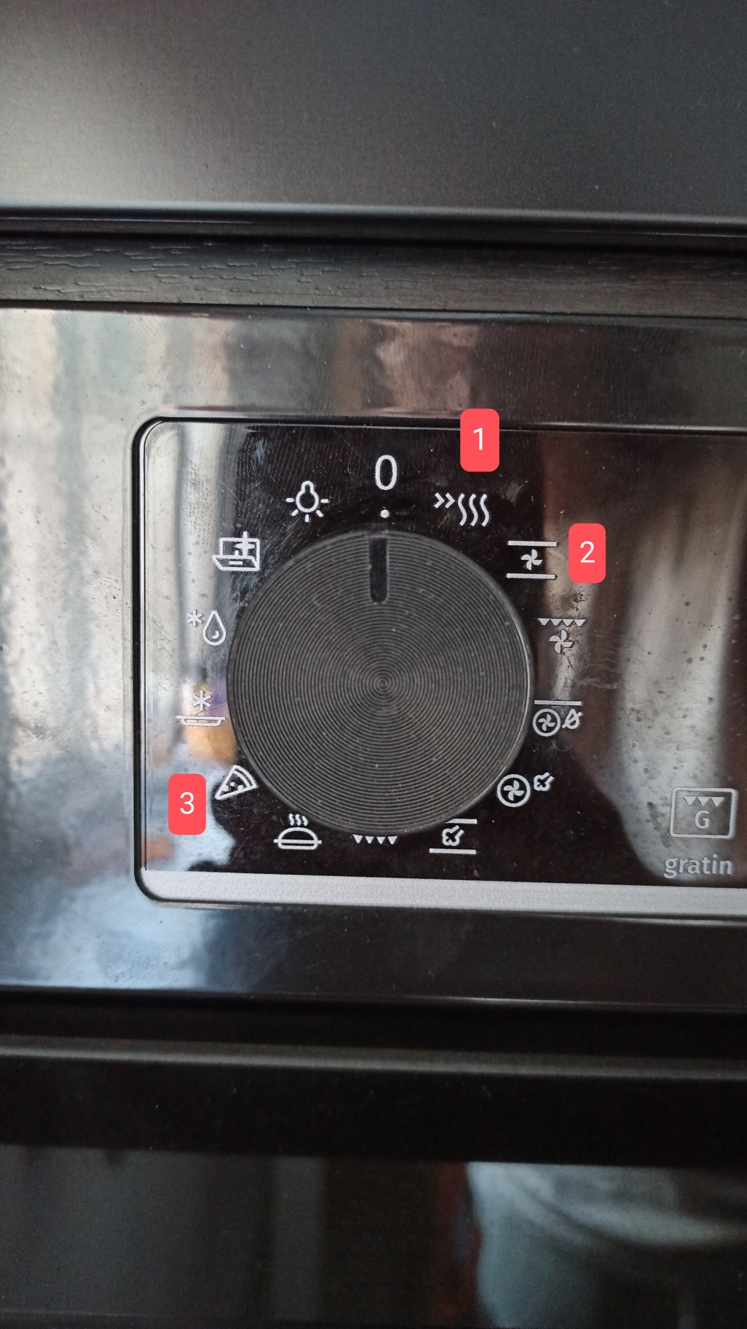

strider1978IMG_20250921_180823На режиме 1 (быстрый нагрев) потребляемая мощность 1,4 кВт. Это странно, так как на этом режиме вроде как должны работать все тэны, чтобы максимально быстро нагреть духовку, в этом и смысл режима. На режиме 2 (верх и низ + конвекция) мощность 2,5 кВт. На режиме 3 (только низ) - 1,1 кВт

anna.s написал 21.09.2025 в 16:12
2,5+1,1 как раз получается полная мощность 3500. Похоже на режиме 2 низ не подключается.
Да, это странно. Похоже поломался не только ТЭН.

strider1978 написал 21.09.2025 в 17:03
Измерили сейчас напряжение, на режиме 2 подаётся на верхний и нижний ТЭН. У верхнего 2 контура, задействован на этом режиме один из них. На режиме 1 напряжение подаётся только на верхний ТЭН. На нижний нет. Хотя должно по логике быстрого нагрева. На режиме 2 до 200 градусов духовка греется примерно 12 минут. На режиме 1 - 20 минут. На режиме 3 - 40 минут. Очевидно, проблема не только в тэне, поскольку оказалось, что на режиме 1 он не включается. Однако меня продолжает терзать вопрос, почему на режиме 3 при потребляемой мощности, соответствующей заявленной, так долго происходит нагрев))

BV написал 21.09.2025 в 20:11
А что именно непонятно? Мощность низкая, нагрев долгий.
Да как будто бы логично, но: 1 - если при потребляемой мощности 2,5 кВт (режим 2) нагрев происходит за 12 минут, то при мощности 1,1 кВт он должен происходить за 27 минут, а не за 40. Или это не линейная зависимость? 2 (и основное) - раньше, до замены тэна, так не было)) Сейчас, если я на режиме верх+низ нагреваю духовку до 300 градусов, закидываю туда пиццу (при закидывании естественно температура в духовке падает), а затем переключаю на режим 3, пицца у меня стоит 10 минут, получается вкусная, но бледная, тесто не хрустит. Раньше при точно такой же методике приготовления она за 4 минуты уже была румяная
