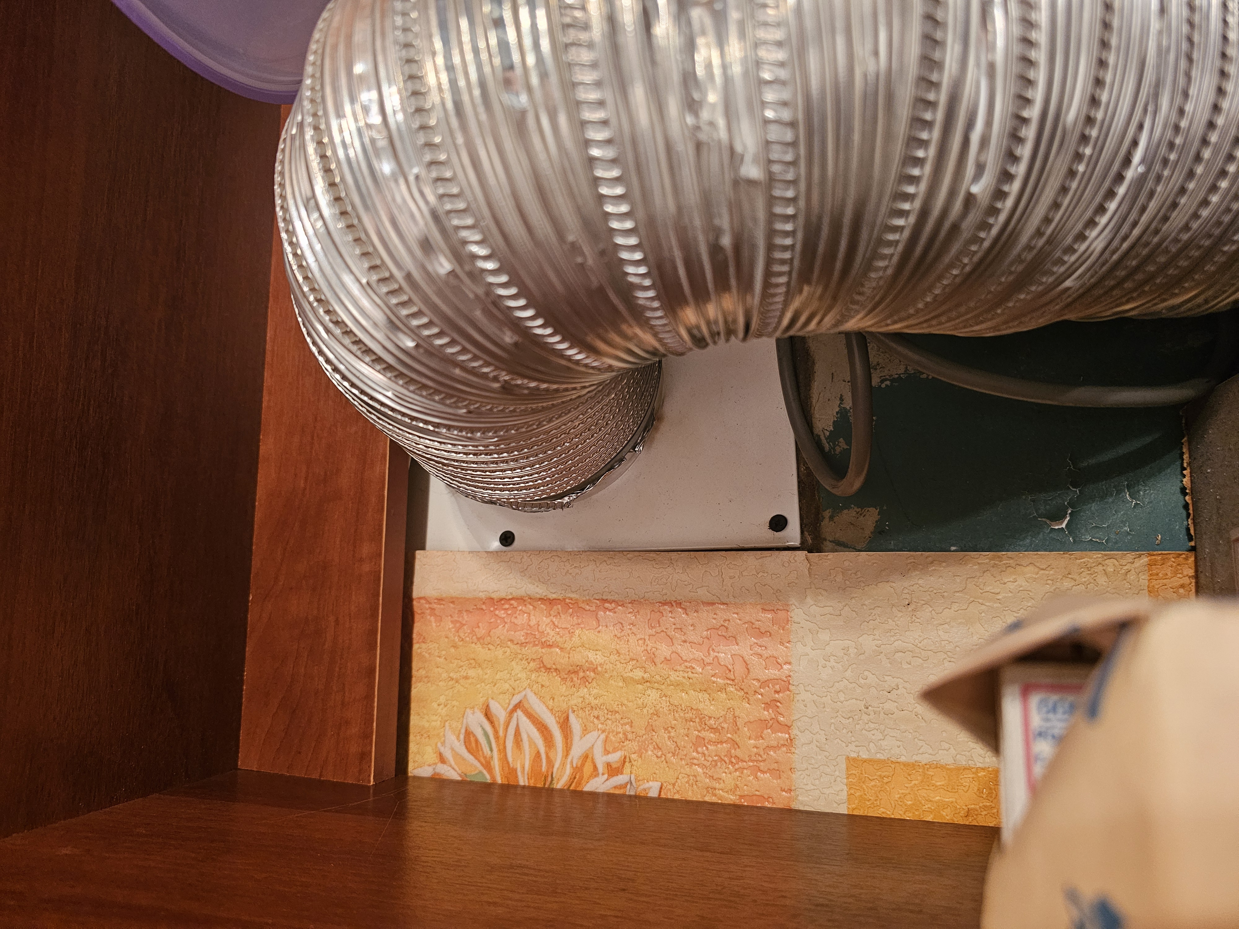

Добрый день.На момент ремонта почему-то о вентиляции не думал, а зря.Проветриваться вечно приоткрытыми окнами не всегда возможно, особенно в детской.Вход воздуха через приоткрытые окна, но выходить ему толком и некуда: шахта на кухне закрыта вытяжкой над плитой, в туалете - дверью и вытяжным вентилятором.Задачи: улучшить вентиляцию, победить адскую влажность.В детской и спальне поставлю бризеры - с притоком разобрались.Осталось понять, куда вытягивать.Пока пришла мысль поставить более мощный вытяжной вентилятор в туалете + установить в двери ванной и туалета решетки.Двери рядом, шахта - в туалете.Между ванной и туалетом сверху мелкое вент.окошко, сейчас даже решёткой не прикрыто.осле 10 минут тёплого душа - все стены ванной мокрые, вода струйками стекает на пол.Не смотря на тёплый пол и включённое полотенцесушило.Помогут ли решетки в дверях?
Кухня.Фотки не даёт вставить.Гофра от вытяжки уходит в шкаф над плитой, в котором отверстие шахты.Есть ли какой хитрый тройник, что бы можно было и вытяжку оставить, и, например, верхний фасад пильнуть и тоже в шахту доступ воздуху дать?
Шахты пробиты, при вытаскивании вытяжного - тяга хорошая.Спасибо.

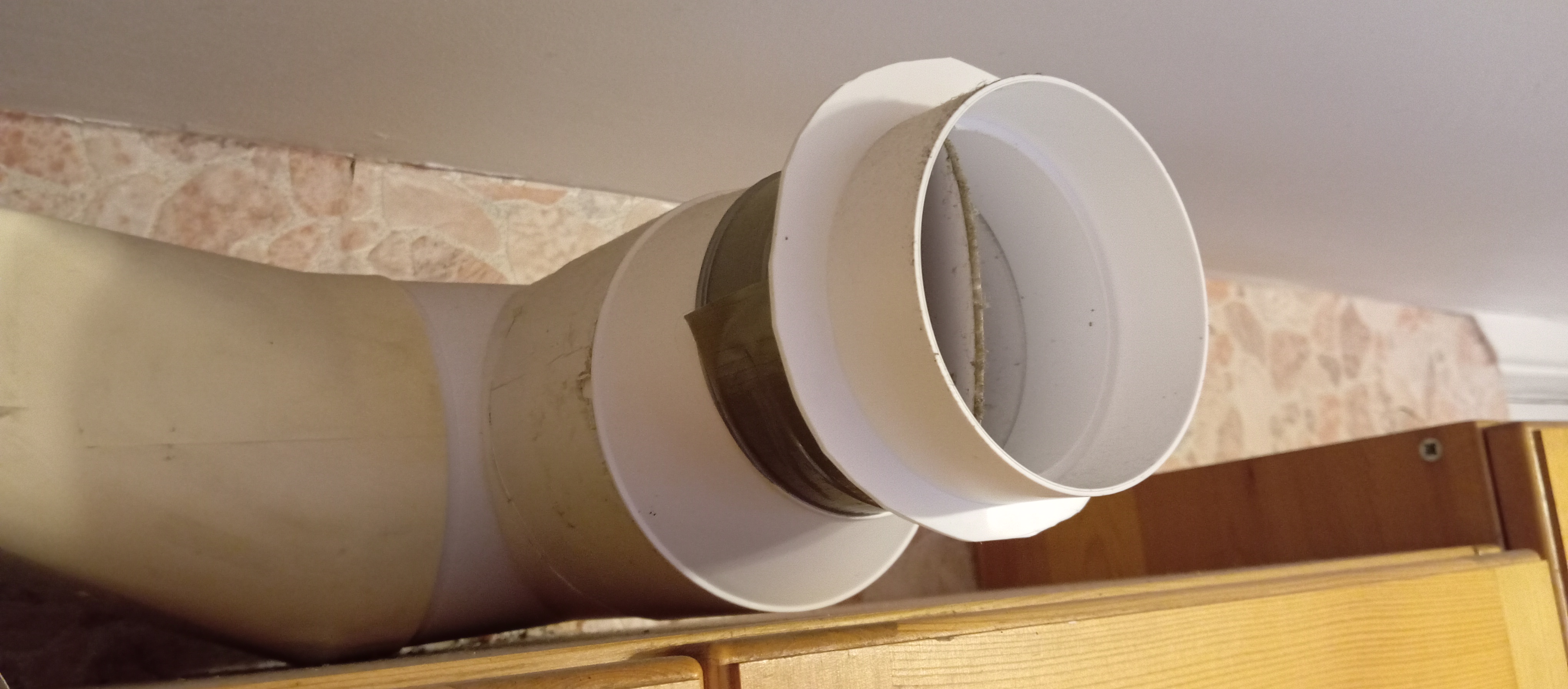

Сейчас это запрещено. В Москве Мосгаз который год ходит с ежегодными ревизиями и грозит страшными карами. Но ввтяжка полезна. Поэтому вот такой вариант: 1000044276 А, когда нужно 1000044270 Включаем вытяжку и: 1000044277

Ничего не понятно, но очень интересно!) Сейчас гофра от вытяжки вставлена в торцевую площадку, и все это прикрыто дверцей. То есть или вытяжка, или ничто) Надо исправить. Сейчас так

Поясняю: стоит тройник. Одним концом он уходит в стену (в вентканал), другим торчит на камеру. В этом конце обратный клапан. В нормальном режиме (клапан открыт) имеем прямой, короткий канал штатной вентиляции. Третим концом тройник подключëн к вытяжке. Если вытяжка гонит ветер в тройник, поток закрывает обратный клапан, выхлоп вытяжки идëт в вентканал, штатная вентиляция (самотëком из под потолка) в этот момент не действует. Моя схема оптимизирована для штатной вентиляции (поток от вытяжки идëт с поворотом, а прямой путь оставлен для штатной вентиляции), чтобы уменьшить вероятность претензий от газовщиков. Они лютуют, так-то...

Зачем клапан меньшего диаметра и зачем это порно так торчит, как больной зуб)
n-p-n написал 23.09.2025 в 15:51
Еще одно порно с прямым углом для воздуха от вытяжки.
Это неразумно, потому что скорость от вытяжки больше чем у естественной вентиляции.
если прикопаются, им пофиг, какие там повороты.
Поясняю
Timofeyz,  тоже поясню, что принцип рабочий, но именно такую реализацию делать не надо. Кроме того, вентканалы не рассчитаны на производительность вытяжки по кубам в час, и вытяжки в вентканалы подключать запрещено. Это может привести к проблемам с вентиляцией у соседей.

Потому, что переделывал имеющийся вентканал, а он лежал на полке. Клапан толще, чем тройник/колено. Он просто не поместится, упрëтся в полку. И он никуда не торчит, потолок видишь? Это всë вне поля зрения, залез сфотать на стул, поближе.
BV написал 23.09.2025 в 20:18
Потому что к "клапану с поворотом" уже прикопались у соседа. Вытяжка пропихнëт 16 поворотов даже не поморщившись. А ты предлагаешь напрямик? Через кухню протянуть? У тебя как с пространственным воображением? :)
Это верно, но все делают. Лично я вытяжку лет 20 назад повесил. И сразу замедлил конденсаторами, чтоб меньше шумела. В итоге, работает на 20℅ от максимума. Но, в особых случаях могу дать форсаж (полная третья скорость осталась. 900 куб.м. в час.) :) Есть более простое решение: насверлить достаточное количество дыр достаточного диаметра прям в воздуховоде возле вентканала. Если сам вентканал работает хорошо - сработает. У меня в вентканале тяга хорошая. Вызвал, меряли. В полтора раза выше минимума. Почти в два...
Вижу третье фото анфас.
n-p-n написал 23.09.2025 в 20:54
Заблуждение. Увеличение шума и производительности.
  1. Водку в гараже я с вами не пил.
  2. Тройник ставится в разрыв трубы от вытяжки до входа в канал на "прямой проход". Отвод на клапан. И тройник и клапан подрезаются - почти ничего не торчит.
  3. С пространственным воображением, так же как и с практикой реализации такой схемы - все хорошо.
