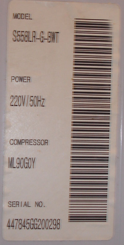

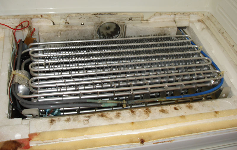

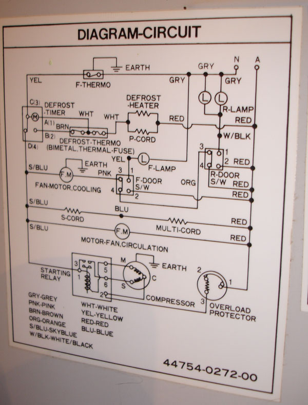

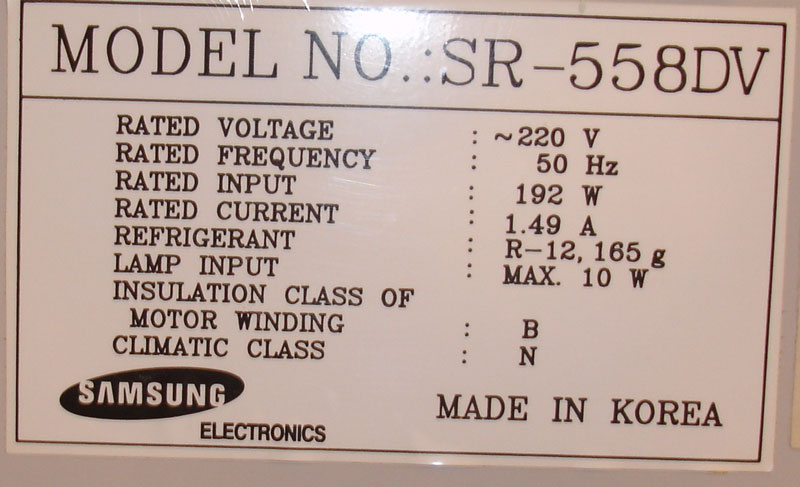

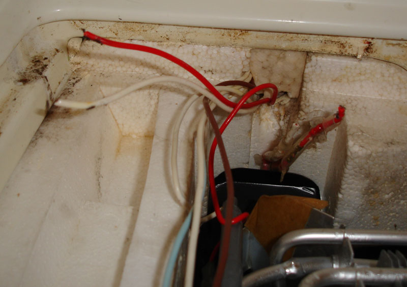

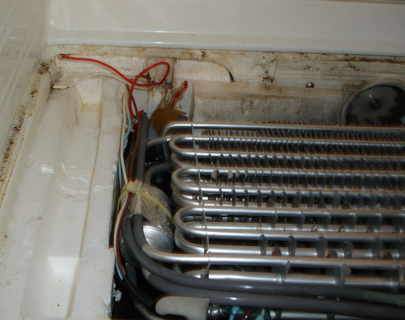

Сломался холодильник, был мастер, назвал заоблачную цифру за ремонт. Диагноз сгорел плавкий предохранитель и ТЭН поддона. Может кто по фоткам подскажет, какой тэн искать? Старый тэн мастер этот уволок, и теперь образца нету, есть только обкусаные провода. Наверняка можно наити альтернативу. Холодильнику лет 10, но он еще бодрячком :) Может кто подскажет, где искать и что?

и вот сами провода

а заставить мастера вернуть тен. может тен был рабочий, а мастеру он срочно понадобился для дачи ;) Атак стоит обратиться в официальный сервис или представительство и попросить Part number тена
грохотайло
грохотайло
Сообщений: 2089
08.05.2007 в 11:35:58
http://iceberg.ru/shop/?action=showtable&parent=7202230 Любой, на вкус и цвет. Единственное, что возможно придётся все магазины обзванивать.

Konstantinn написал : Тоесть можно вообще любой поставить и будет работать?
Подобрать похожую по характеристикам и размерам и воткнуть, если оригинал невозможно найти.

Самое сложное, если ТЭН сгорел, то определить характеристики уже не получется...

Konstantinn написал : Самое сложное, если ТЭН сгорел, то определить характеристики уже не получется...
Надо смотреть какие характеристики у его аналогов - ИМХО, сверхидентичность там не нужна.

Kvost написал : Надо смотреть какие характеристики у его аналогов - ИМХО, сверхидентичность там не нужна.
Главное от гриля не вставить ;)
