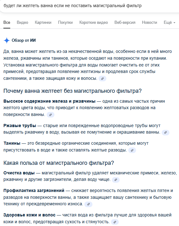

cateh написал 24.09.2025 в 09:52
чтобы ванна не желтела
Еще... страниц на 50 глупостей...

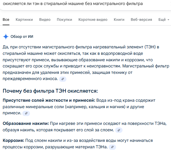

BV написал 24.09.2025 в 10:13
А что ИИ говорит?
image Проблема ИИ в том, что он отвечает как среднестатистический человек в интернете, вот я думаю приблизительно как он ответил, здоровье кожи и волос жена оценит, она таже умывается водой из чайника
смысле тэн не окислялся
