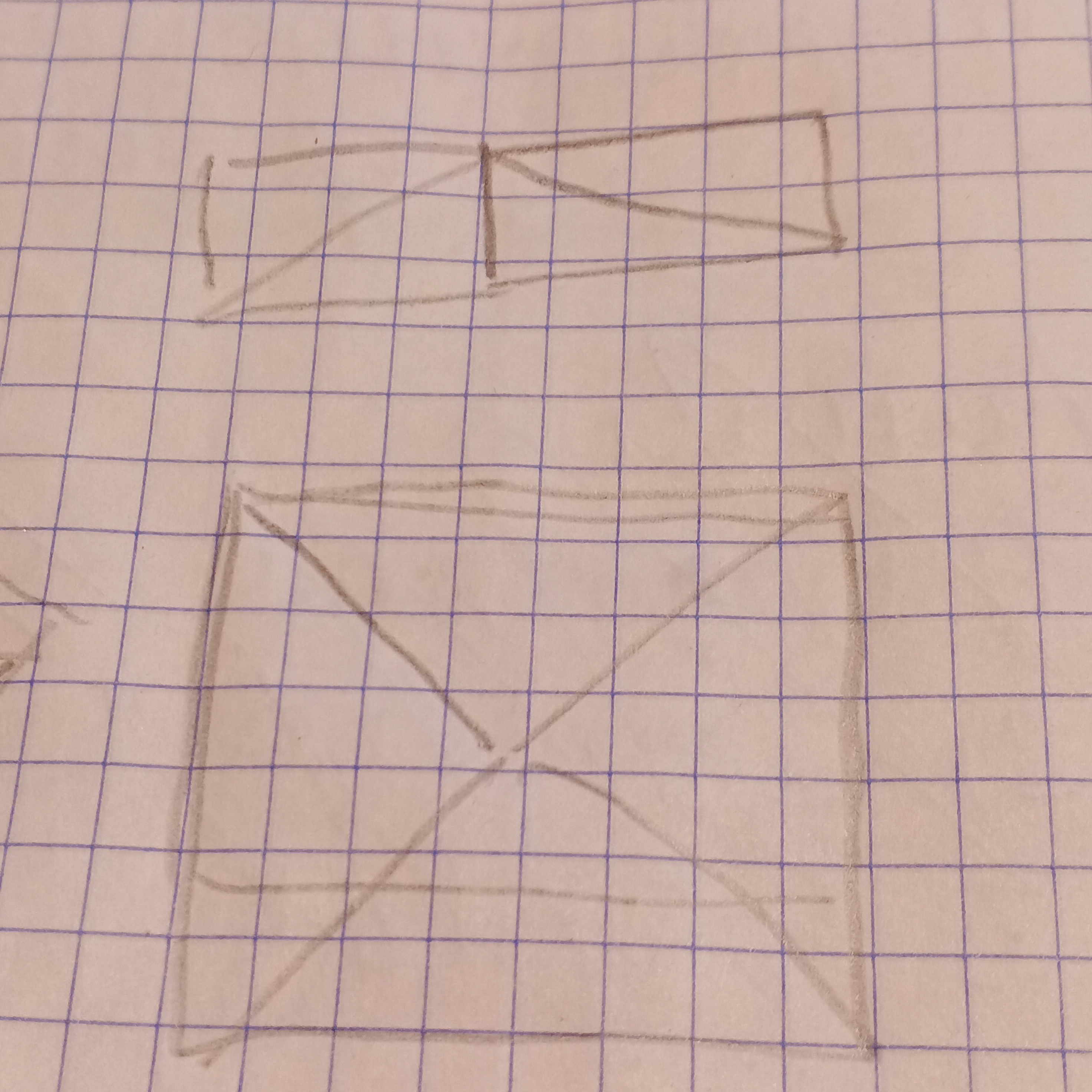

Саймон написал 29.09.2025 в 15:50
рельсы
Резать вспотеете. А так то можно в теории.
рельсы под ножки опоры? * уголки под горизонтальные? * профильная труба под укосины?
Может...ну....рельсы пустил на горизонт вверху или даже лучше внизу, если осилите, но к рельсам подгонять под сварку неудобно - много возни. Наверное их лучше не использовать.
Проф трубу на вертильные опоры, горизонтали, уголки - укосины.
Примерно вот так:
17591509891166964870043490280790 Нагрузки навскидку - можете найти калькулятор онлайн или таблицы и посмотреть сколько держит профтруба на смятие по оси.
Под каждую опору - пятку. Через нее - к бетону на анкера.
