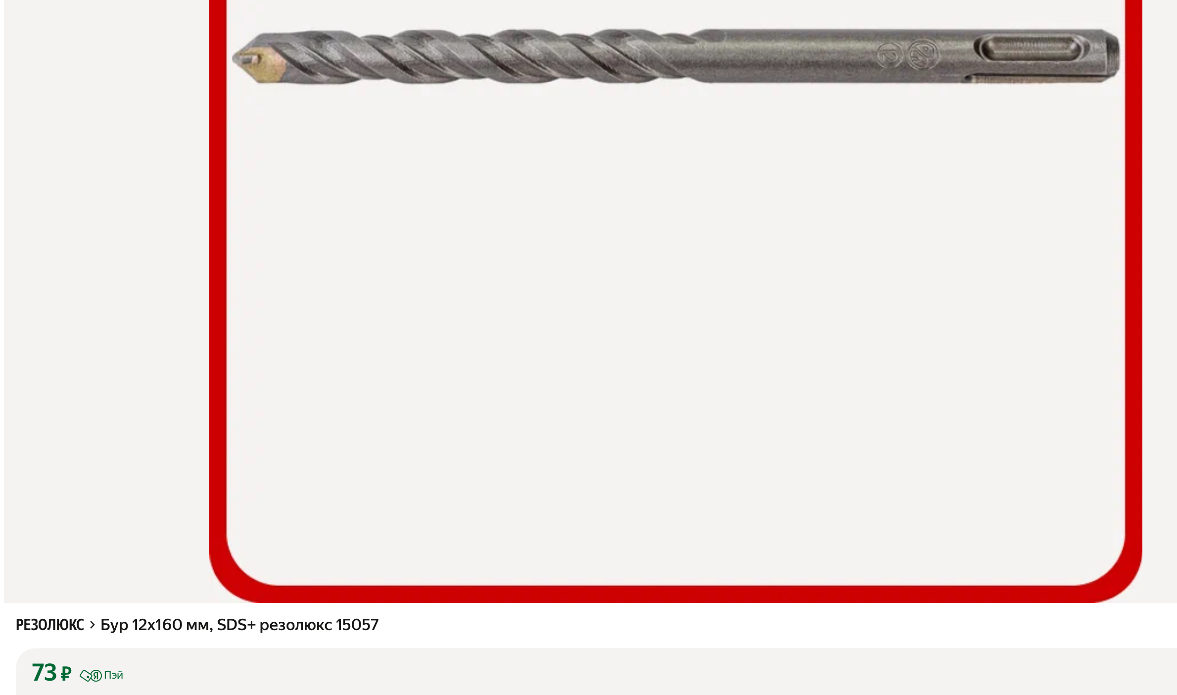

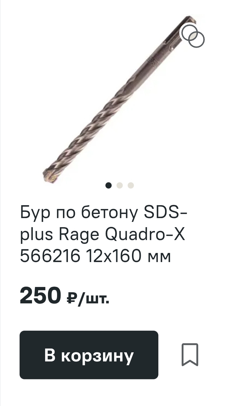

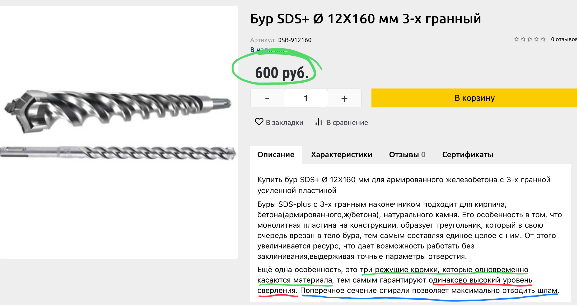

Тройной_бур_блин.. я_теперь_долго_не_успокоюсь.. IMG_2802Описние_явно_создавалось_в_псих-больнице А_ценик-ровно_соответствует-уровню_БВ_и_его_полезных_советов Вот_точно_такой_бур IMG_2803Все_прекрасно_бурит,только_в_10_раз_дешевле

MADONNA, по соотношению качество/цена из этих буров я бы выбрал... третий 1000044629

Обоснуй,чем_он_лучше_против_простого_бура_с_одной_пластиной?

Обычный бур, встретившись а арматурой, долго резонирует, газует на месте и с вероятностью 20℅ теряет одну пластину и отправляется в утиль. А этот - втрое быстрее певого перерубает арматуру и сохраняет пластины. P. S. Я про бур 6 мм. Бур 12 мм арматурой 8 мм не особо повредишь. Если, конечно, он встретит арматуру 16 мм.. Ну это точно не про подвес карнизов... Кстати, я, в 90℅ случаев обхожусь бурами 6 мм, а есть у меня и 5 мм и 4 даже! Для картины или крепления пповода не нужно сносить полстены :)

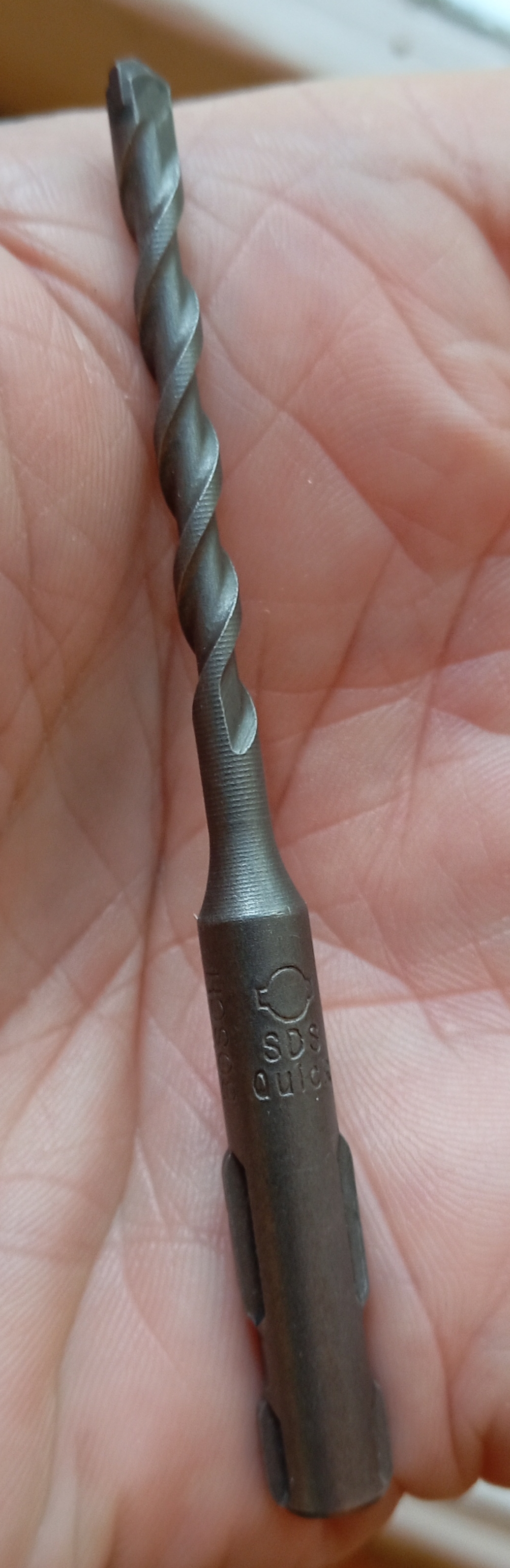

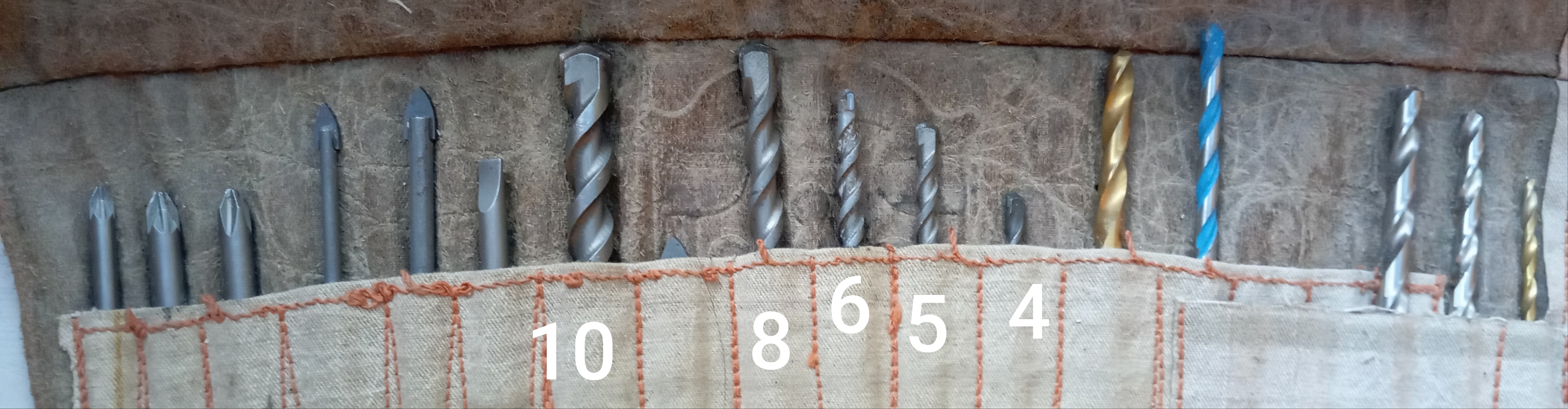

Из коллекции перфоманьяка Из коллекции перфманьяка SDS QuickSDS Quick, не SDS +

Это_кто_и_какой_методикой_проводил_исследования? Интересно_еще_вот_что: В_»обычном»_буре_пластина_одна. Если_бур_с_вероятностью_20%_ее_потеряет-то_убытки_составят_73_рубля_и_в_ход_пойдет_следующий_бур. Ты_не_привел_для_сравнения_вероятность_потери_пластины_у_квадро. Либо_ты_мошенничаешь_-_или_твой_бур_бессмертен. Какой_вариант?
