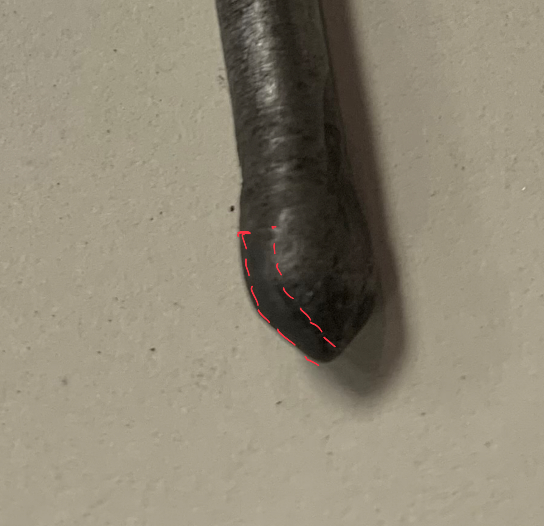

и напайка еще осталась?)
Неужели на фото не видно? Напайка как новенькая по размерам, но обрела форму пули Износ идет в основном той части сверла которая сразу за напайкой. И потом сверло начинает клинить если «в пол» - не удалятся шлам.
