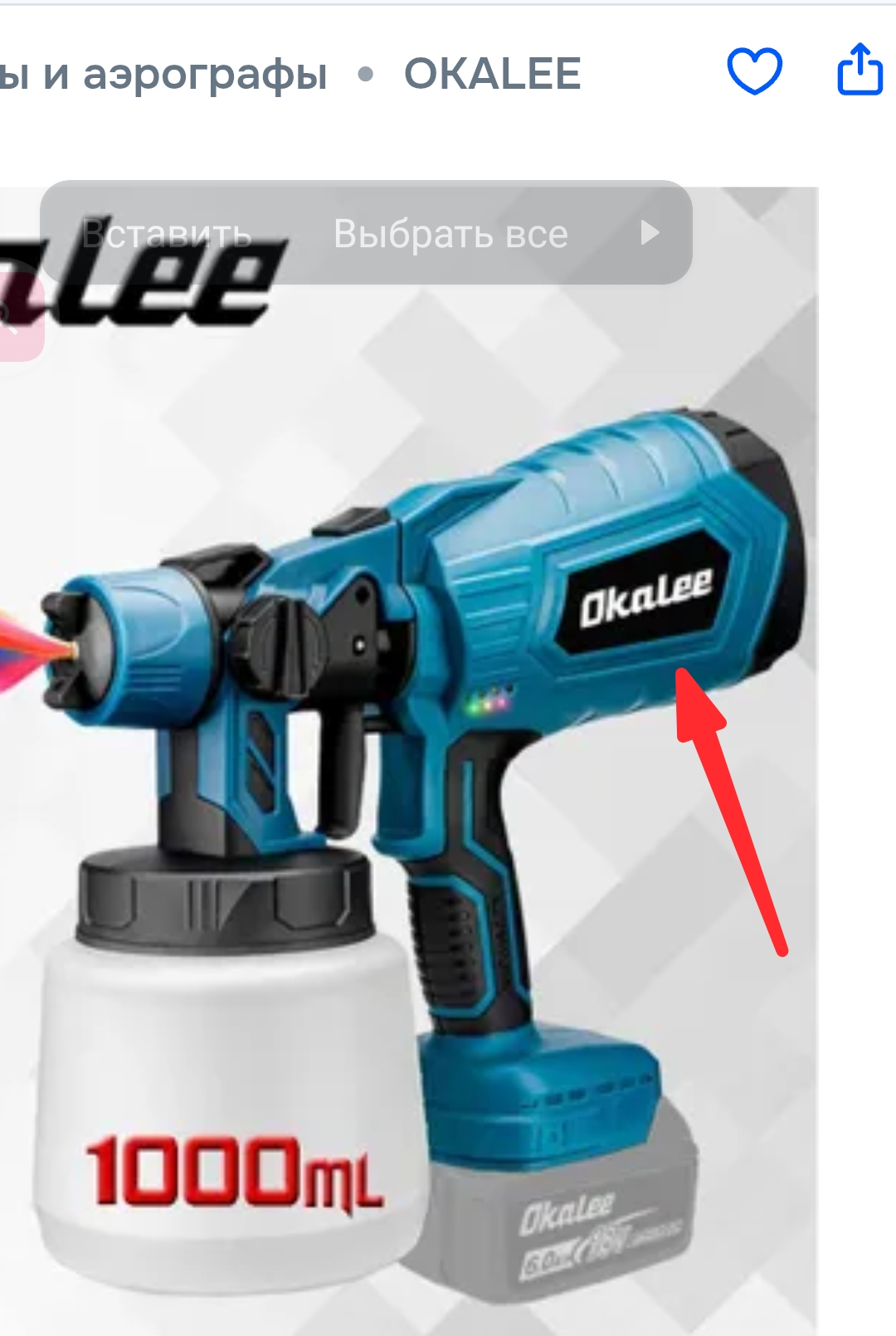

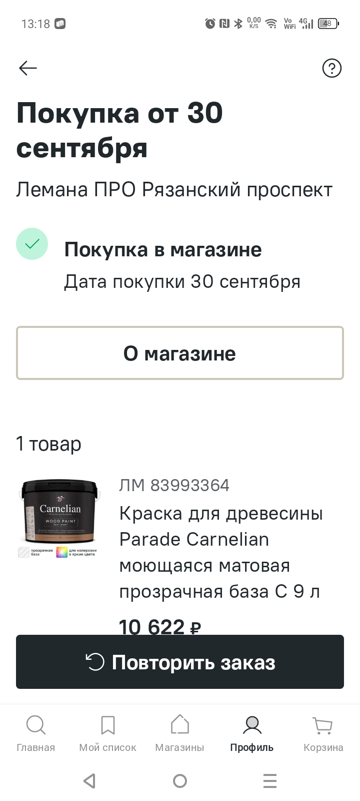

Купил краску. Консультант сказал разбавить водой добавив 1/10 часть.Я венчиком не взбивал просто размешал.Не идет смесь как не крути верниры.А вот если залить растворитель то идет хорошо.Что делать? Админ разрешил мне ссылки - видео хочу разместить

kolokol888, шуропоаертом с венчиком перемешивать? Я нашел инфу - одна капля в 18-26 секунд для нужной вязкости при использовании распылителя. Может сдать его по браку? Аккумулятор заряженный несколько минут проработал. А ьокраситт трёхметровой ручкой с валиком?

Распылитель и краска. 1000006948 1000006947
Screenshot_20251006-142204
Конечно сдать!

Я оформил возврат по браку. Дом 7 метров в высоту. Очень тяжело красить с лестницы. А со шлангом еще тяжелее. Насколько я понял, трубка должна быть 2 мм для такой краски.
