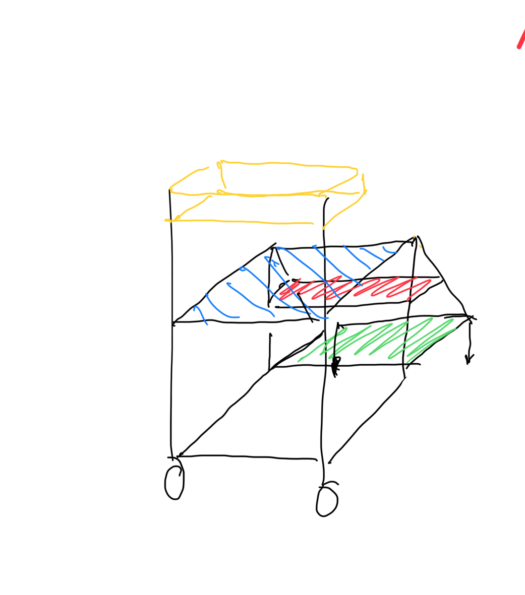

IMG_2833 Пока на стройке никого нет - надо обзавестись инвентарем.Если появится какой рабочий - то ему надо с чего-то работать.Все что продается - тяжелое, неудобное и не под мой размер.А именно - думаю начать с третьего этажа (там высота потолка 2.70) , потом нарастить для второго ( потолок 3.00) ну и с первым этажом наверное буду обычную туру использовать - благо что есть и подходит под потолок 3.50 Какие нибудь идеи есть?

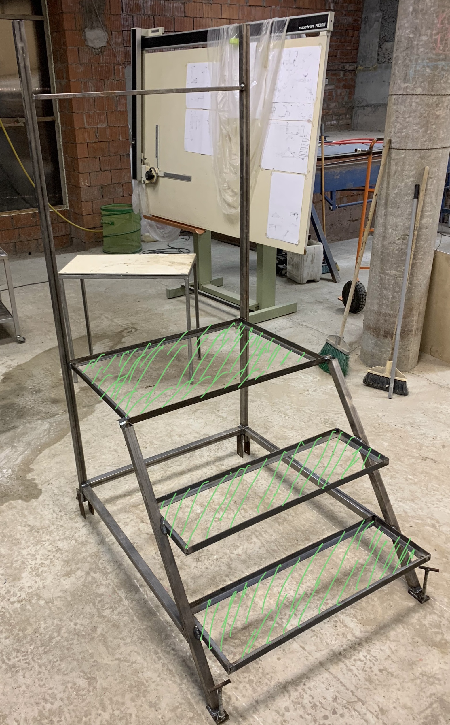

IMG_7943Собрала в общих чертах. Теперь самое сложное - выбор цвета для покраски.
Фрагменты IMG_7940

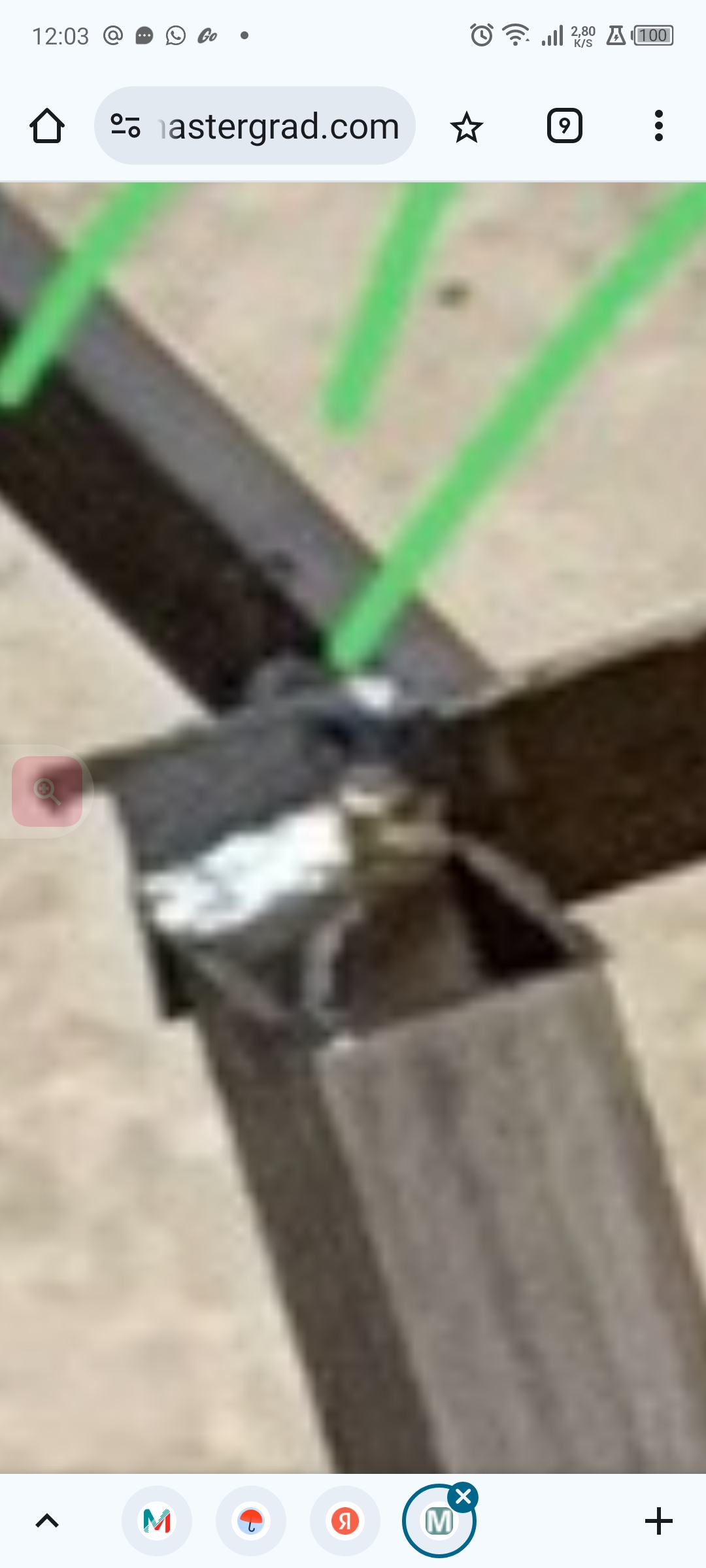

MADONNA, вторая ступенька не внушает доверия.

Славик64 написал 06.10.2025 в 21:20
Проворачивание?

MADONNA написал 06.10.2025 в 21:25
Проворачивание?
Хоть как называй.

Славик64,  Расчет показывает что тут 10-ти кратный запас по сварке и по скручиванию 2-3х Если 200 кг рабочий встанет специально на край ступени - на угол ступени - то уголок начнет сминаться. Но это невозможно - потому как ступень распределит вес, если только рабочий не на шпильках или не на протезе как капитан Флинт.

06.10.2025 в 21:49:03
MADONNA, я не спорю. Встань на край ступеньки(случайно) и узпакой нас(меня).))) ПС Если даже выдержит, то на надцатый раз под вопросом. Слово "косынка" есть. Не зря ведь придумали? Ещё есть какое то слово. Напомни.)))

MADONNA написал 06.10.2025 в 21:39
Screenshot_20251007-120352 )

07.10.2025 в 14:09:58
BV, Это другой узел, и тут запас еще больше. В смысле тут ограничение нагрузки уже по изгибу профиля (уголка периметра полки) И вообще это пока временное решение. Дело в том, что я набросала эскиз, нарезала метал и собрала - для того что бы оценить удобство в натуре - и уж потом, после корректировок - собрать следующий экземпляр без ошибок. На всякий случай: ну что бы было понимание прочности - если сравнивать с обычной табуреткой из Икеи или столом оттуда же - то там прочность почему то ни у кого не вызывает беспокойства. Ну упадет чел со стула - не велика беда. Когда я делала люльку и с нее люди работали на приличной высоте - почему-то никто узлами не тревожился )) Съездила в магазин за краской. Будет светло-красная. Розовая бадья уже - должно быть разнообразие.
