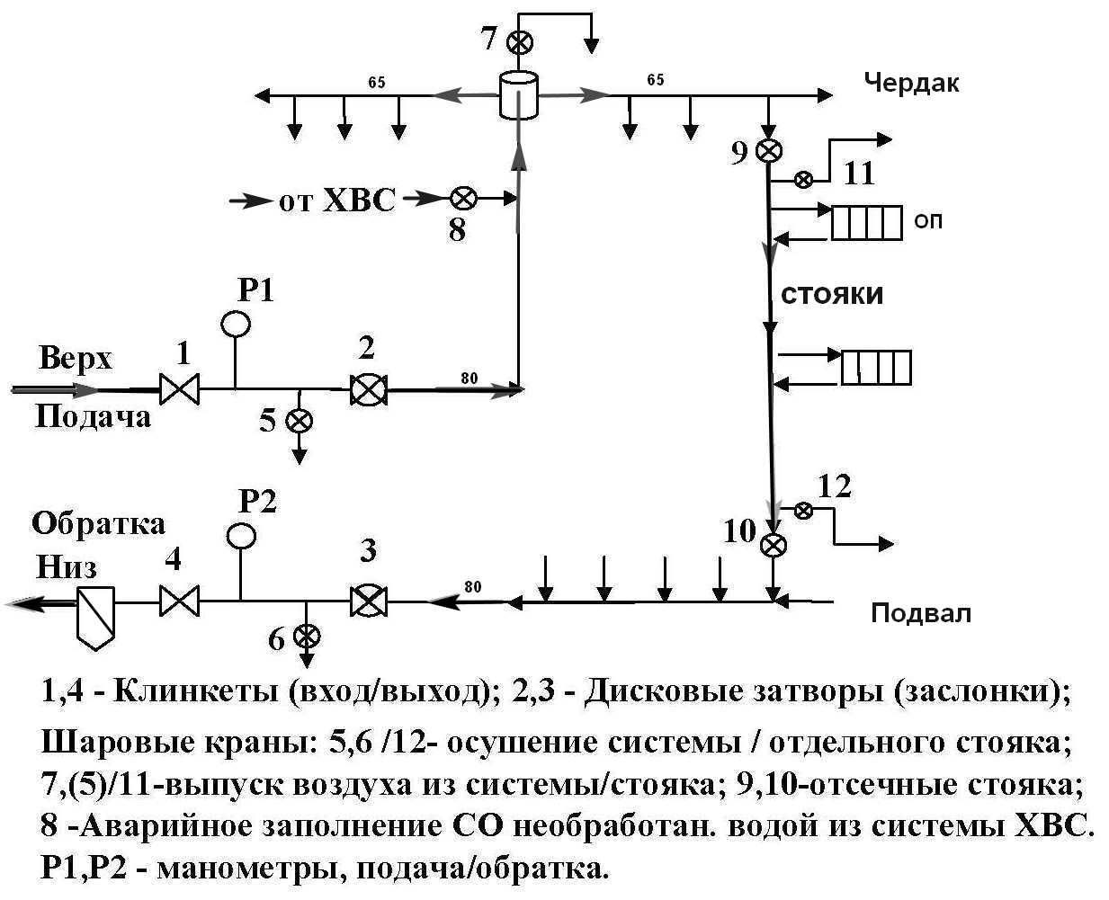

Предположительно, у тс такая как у нас система, напрямую от рядом стоящей котельной. 1000021273У нас пять этажей, два подъезда. На днях смотрел в подвале: Перепад давлений ок. 0,7 бар, температур 2°. На входе 3.8 бар и 40*С. По прибору учёта тепла ТЭМ -104 циркуляционный расход 18 тонн в час. ТС указывает нормой? перепад 0,2 бар и в прежние годы. Предположу, что это не норма. Ладно, похоже на проблемы с манометрами как сказали уже. А вот по температурам- на первом этаже 50, а на третьем уже 20. и некоторые стояки холодные, не может ли быть так что подача в дом перекрыта полностью, а через открытую обратку из Т/сети как-то идет передача тепла? Не смейтесь).

Прочитайте про попутно параллельную схему.
марс написал 07.10.2025 в 17:00
Как то совсем плохо.
Не могу не смеяться)

марс написал 07.10.2025 в 17:00 А вот по температурам- на первом этаже 50, а на третьем уже 20
Это ни о чем, Нормируется температура только в узле учёта.
температур 2°. По прибору учёта тепла ТЭМ -104 циркуляционный расход 18 тонн в час.

Это ваша фантазия. Температуру на подаче и в обратке надо измерять в узле учёта, а не щупать батареи.в отдельно взятых квартирах.

Да не, это вы невнимательно читаете.
tritiy19 написал 06.10.2025 в 19:05
труба подачи диметром 125 мм (проходит через мою квартиру) комнатная температура.
