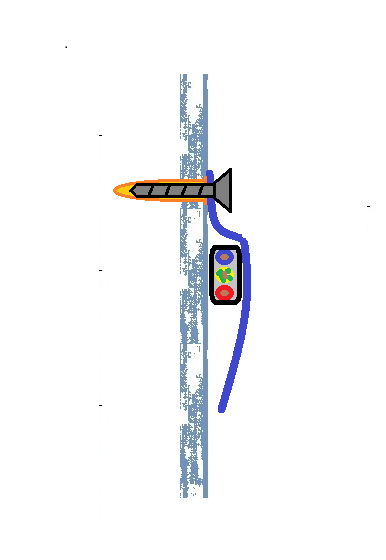

Легче сначала кабель проложить, прикрепить его плоскими хомутиками (из стенки канистры)
То есть сверлить в ДВА раза больше отвестий. Зачем? Есть дюбель хомуты. И с таким методом везде слой штукатурки минимум!!! 15, даже там, где не нужно.
По одному отверстию на точку крепления: пр2.1
Ими тоже можно. Мне они не нравятся, болтаются (возможно, это только у меня).

Но пустот по стене получается - ужас. Ни о каком штроблении этих листов и речи быть не может.
Если пустот именно столько, то штробление вообще не требуется: отверстие для подрозетника и у плинтуса/потолка - кабель протягивается без шума и пыли.
Ну-ну, попробуйте ВВГ 3*2.5 так растянуть не на полметра, а по всей комнате. Оттопырится везде где только можно, замучаетесь его утаптывать. Всплывет на поверхность под тонким слоем штукатурки. Мой метод был - саморезики и по ним тонкая проволочка в белой изоляции. Многоразово, недорого, держит натяг, толщины не добавляет.
Они не равномерные. По закону подлости именно там где тянется кабель зазора достаточного и не окажется. А где не надо - будет бухтеть и мешать подвесить что-то серьезное.
То есть штук 200-500 вырезать из канистры, потом греть, придавая форму? Вы серьезно?))) И как они держать кабель будут, крепко? Ну чтоб натянуть можно было?
Товарисч фантаст, вы лично пробовали это в масштабах квартиры? )))
