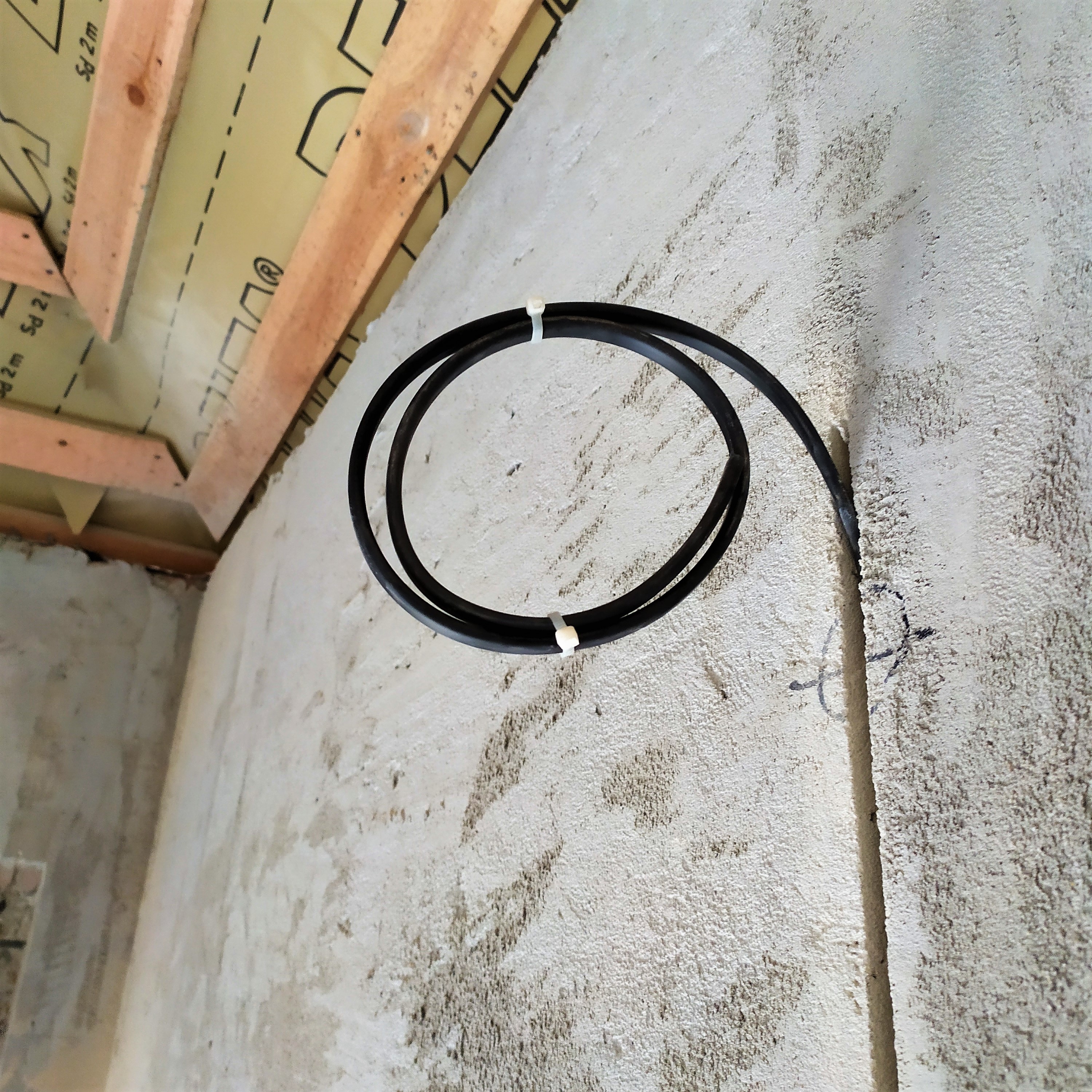

Аккуратно прорезается штукатурка, и аккуратно закладывается кабель. Без танцев, без бубнов, без тотального сверления и колхоза. Быстро, чисто, технологично.

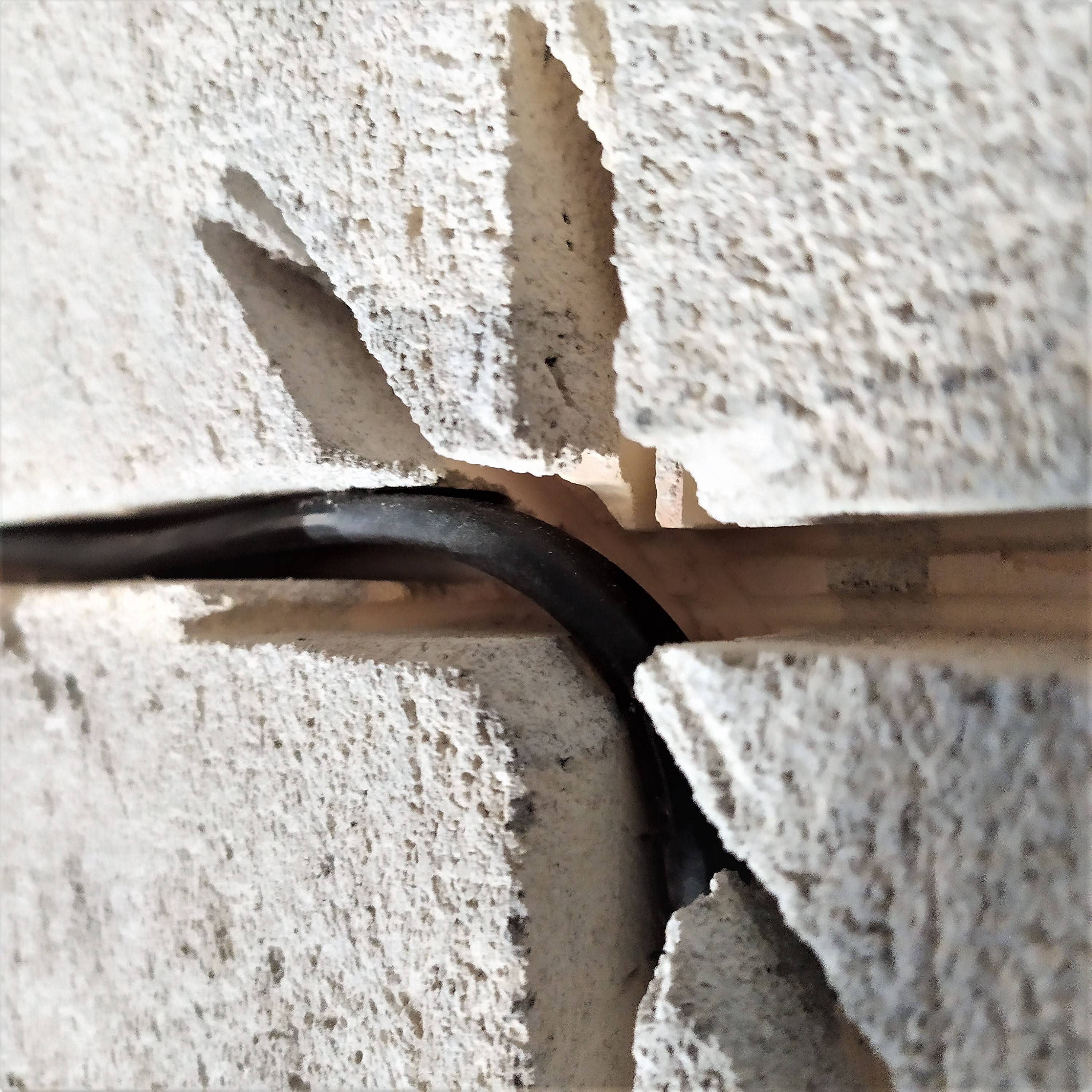

00_inst_20200428_16234200_inst_20200428_162440 Стена остается цельной, монолитной, а не бухтящей, как барабан.

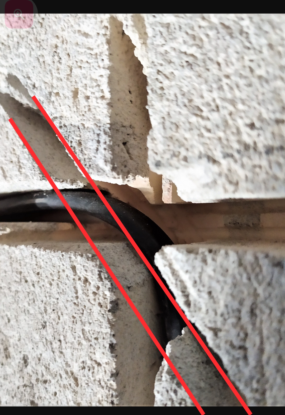

Screenshot_20251008-154740интересный способ обеспечения минимального радиуса.

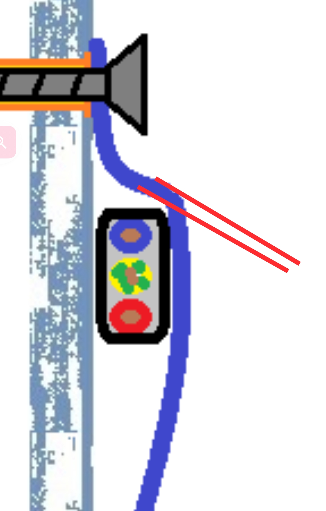

Как вы на куске пластика делали этот изящный изгиб?
Screenshot_20251008-161225 и чем относительно толстая перфолента не угодила, если хотелось именно скобочками?

пузо в стене по периметру панели, сделав из 3х метров трассы 13?)
Зачем по периметру?
Чтобы сделать минимальную толщину слоя в случае провода под листом без штробления. Обойти выпирающее.
