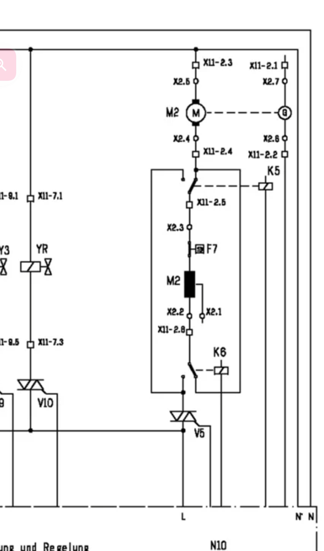

Куда команд? Реле на блоке ЭБУ стоит? Сколько реле на двигатель всего?
Screenshot_20251009-235054
Вы схему пробовали найти?

Пробовал найти схему мотора. Не нашёл. Название двигателя: Nidec Sole WU126T55S00 16090028900
