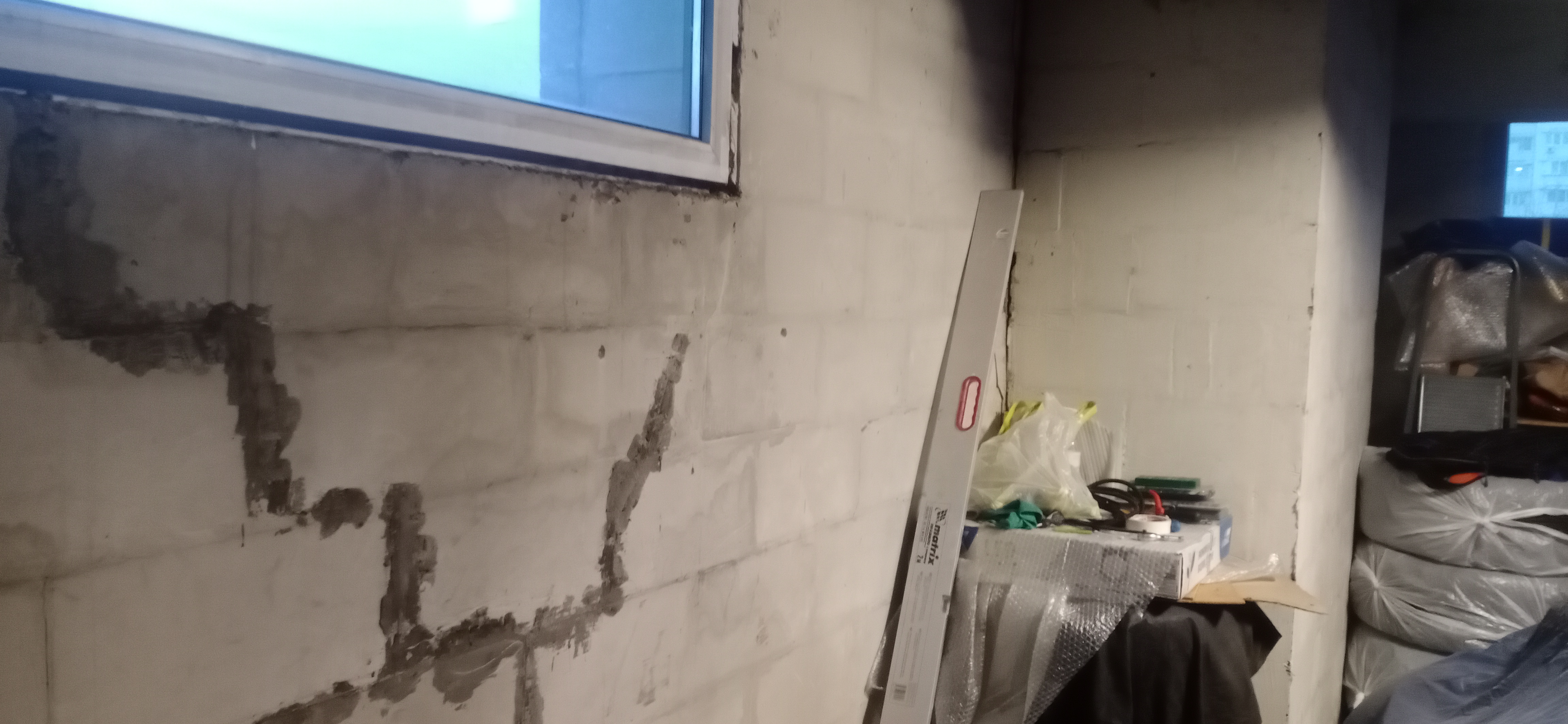

26.10.2025 в 14:31:42
BV написал 25.10.2025 в 22:34
Не думаю, что там 20 этажей.
А вот открытая створка что-то весит.
Для подбора крепления для начала бы узнать плотность ГП.
И я бы выбирал между химанкером и дюбелями для ГБ, если сквозной монтаж.
Но возможно - ТС будет на монтажные пластины, тогда можно и эти попробовать если 400й.
fhntv написал 25.10.2025 в 22:12
достаточно просто прокрутить его в газике сорвав "резьбу"
Есть такой момент. И по этой причине возможно он не подойдет в крепкий 500 или обычный 600.
Не пробовал. Поэтому и пишу - возможно. Но например раму стальной двери на это точно не надо.
Паркингу лет 20...Думаю, пеноблоки там чутка поднабрали прочности... Вот тест по турбовинтам на вырыв из пеноблока. Очень достойно. И вкручивать я буду 210 мм. Должно держать.
Единственное. Створка у меня нестандартная. Распахивать целиком не буду... Так как длина окна 1.5 метра, а высота 85 см.... Слишком плечо большое. На проветривание буду либо откидывать либо распахивать немного и фиксировать гребегкой....

26.10.2025 в 14:35:14
IMG_20251025_165021
BV написал 26.10.2025 в 12:06
Veselchak, попробуйте в ваш гб закрутить. Если там 400й - то нормально пойдет и держать будет. Если .....
Не, у меня сквозной монтаж. Пластины, если только наружу в откосы крепить....Они там не штукатуренные... Окно-то будет новое заподлицо с внутренней стеною.

26.10.2025 в 15:23:46
Veselchak написал 26.10.2025 в 14:45
Видео:
Вроде неплохо. Для окон с пластинами и по два на каждую.
Насчет чего то более серьезного с динамическиии нагрузками типа входной двери - ну не знаю.
Veselchak написал 26.10.2025 в 14:31
С таким размером лучше не распахивать. Разве что иногда, открыть и закрыть, иначе створка провиснет.
Почитайте про упорные прокладки - вам в 6ти местах (или 7ми?) надо - не монтажные клинья для временного выравнивания рамы.
И врядли вы его установите нормально без распакечивания (см регулировочные пластины вкладыши под по внизу и бокам по диагонали пакета), или минимум снятия створки (а если кривая?).
