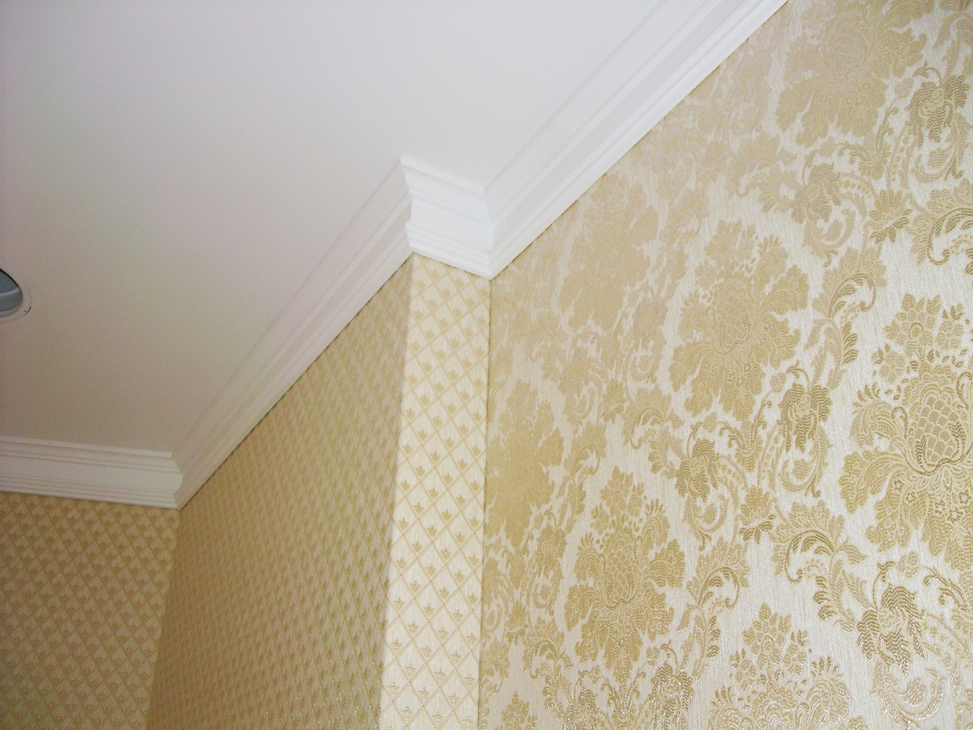

31.10.2025 в 05:09:30
Вертикальный стык ткани без пазов.
