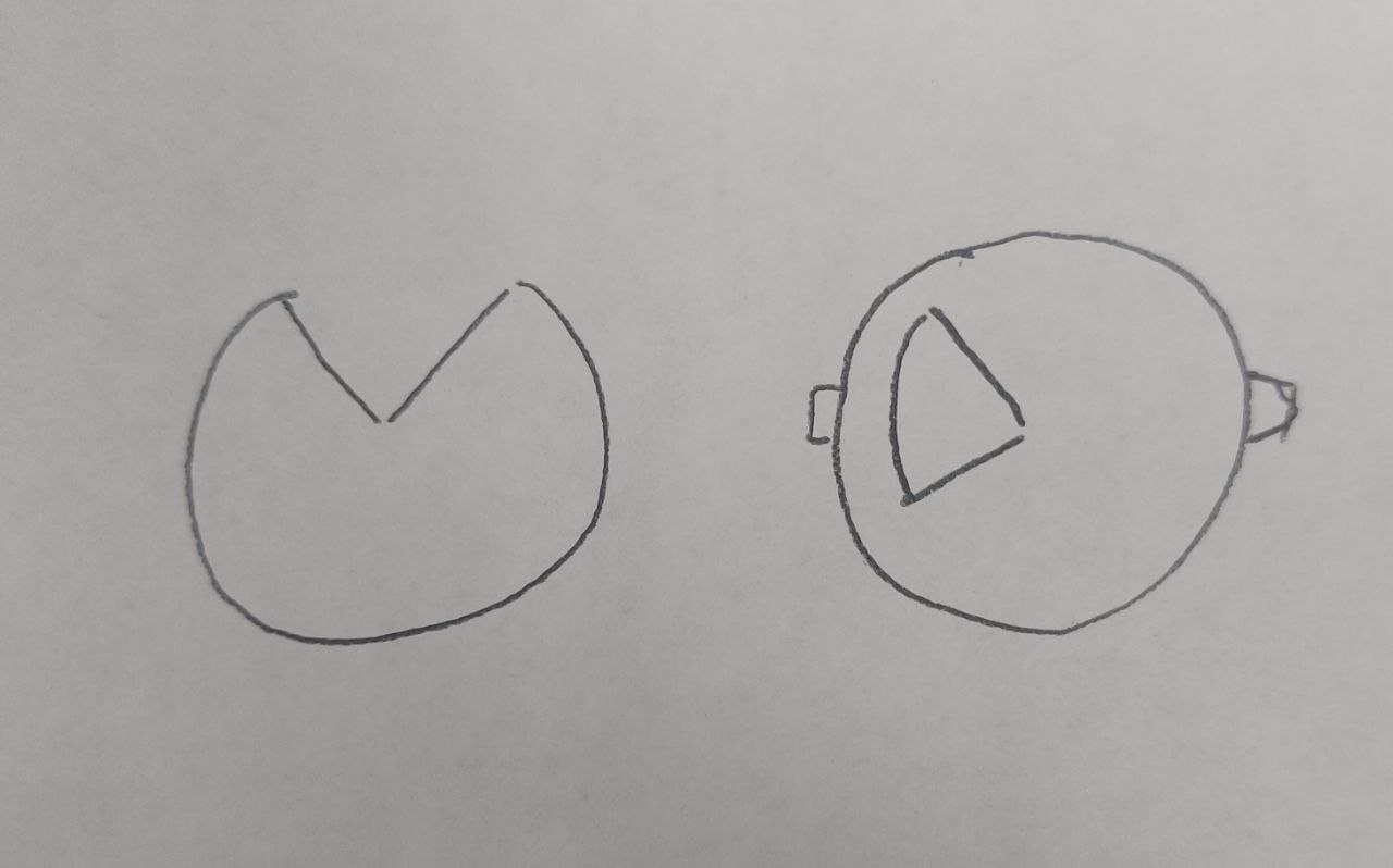

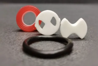

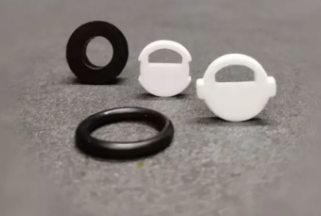

Помогите, пожалуйста, найти ремкомплект. Сейчас установлены такие керамические вставки: photo_2025-10-22_12-25-32Сегмент на 90, узкие ушки. В продаже вижу только ремкомплекты на два сегмента по 90.Мои вставки позволяют развернуть направление работы ручки крана на открытие (по часовой - против часовой) - используется не барашек, а рычаг. Соответственно, одна рука поднимает рычаг на открытие против часовой, другая по часовой. Смеситель типа Screenshot from 2025-10-22 12-39-33Можно долго искать донора или собственно саму буксу с сегментом 90. Но это только в оффлайн магазинах с широким выбором, пока не нашел.
Такое не разворачивается: Screenshot from 2025-10-22 12-22-25Такое на 180 (может и сработает), но ушки широкие, в другую буксу: Screenshot from 2025-10-22 12-22-34

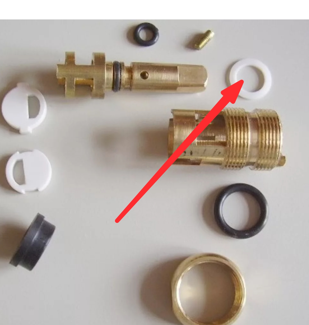

Другая типичная причина на старых буксах - износ упорной латунной (полипропиленовой,тефлоновой, капролоновой) шайбы начальной толщиной примерно 1ммScreenshot_20251022-132235 на штоке буксы. Тогда резинка на торце буксы недостаточно прижимает пластины друг к другу.

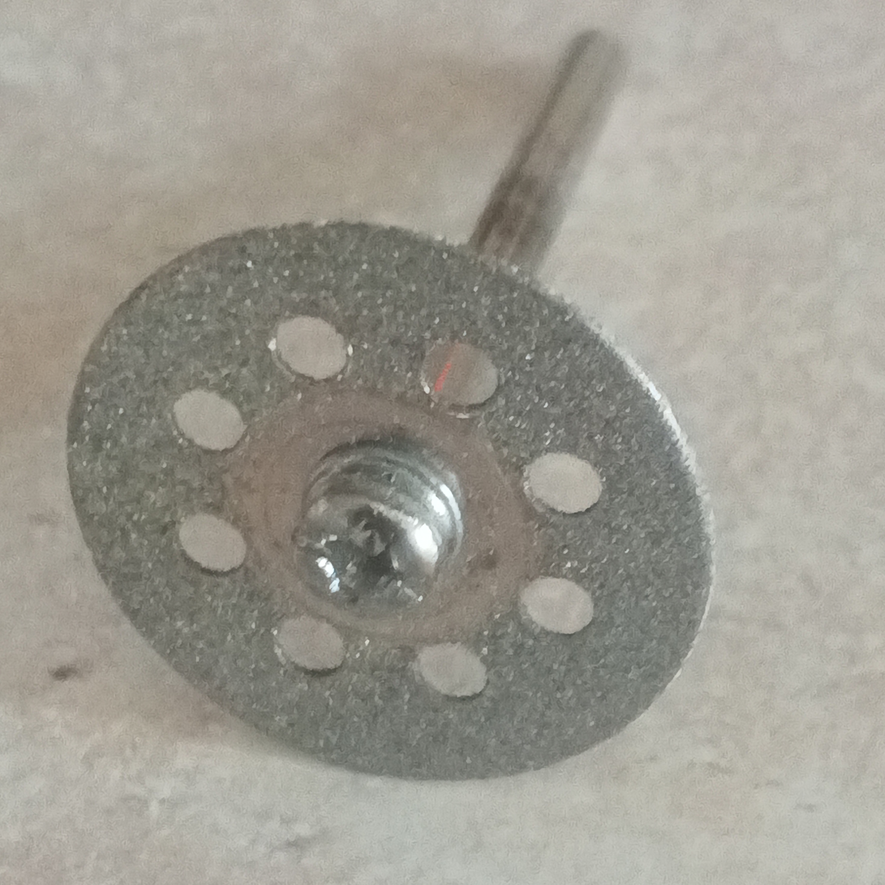

Не вижу в этом проблемы: 17611272672366116352800527171362 Пилится либо керамика, что несколько дольше, либо паз - что быстрее и проще и можно сделать надфилем.
Но нужно ли это? См выше....

Прежде всего смотрите упорную шайбу - колечко. Это единственное, что реально изнашивается в буксе для того, чтобы было недержание.
Резиновые колечки на штоке другое - будет течь по штоку.
PS были старые буксы когда-то, но давно все выкинул. PPS Если в ремкомплектах будут продаваться упорные шайбы и колечки штока (больше ничего) - запасные буксы будут продаваться в разы меньше.

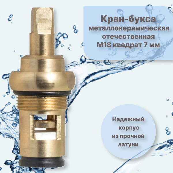

Почему нельзя купить буксу в сборе? Буксы относительно стандартны и надо просто подобрать, что бы ваши ручки одевались, т.к. шток под ручки отличается и ещё возможностью накрутить или надеть декоративный колпачок под ручкой: image
Ремокомплект обычно на так называемые российские буксы: image

Как я понял вам нужны буксы с поворотом 90 градусов? , левые и правые. Если медное колечко не вылечит, и лень возиться далее - то может типа вот так поискать без переворотов керамики:
"Правая" https://ozon.ru/t/9wxxRIL "Левая" https://ozon.ru/t/QoSXWhN
Если 90 не важно, и не напряжет поворот на 180 - то наверное и обычные с керамикой не крестом подойдут.

Сначала всё же разобрать и посмотреть толщину шайбы, что осталось, если уже тонкая - обязательно менять эту шайбу. У вас капли зависят от небольшого поворота ручки и похоже пластины не сжаты нормально, еще признак - кран может очень легко крутиться. А новая резинка на конце может дать временный эффект (я пока не допер, что дело в шайбах - много раз эти резинки менял - хватало ненадолго)
Есть быстрый вариант на коленке - между штоком и внутренней пластиной подложить изоленты - чуть увеличит сжатие пластин.
