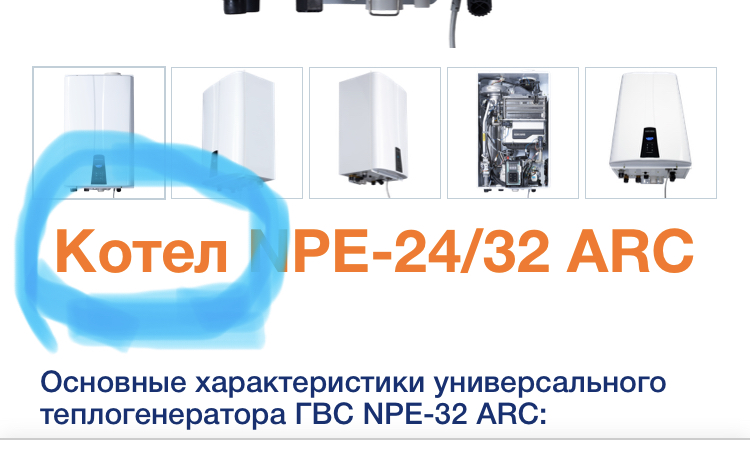

14.11.2025 в 09:46:20
колонка Навьен
Тема про буксу была, перешла на колонки, теперь котлы будем обсуждать. С лёгкой руки спициалиста шииирокого профиля.
6AA66911-5494-484F-97B9-898B3D0B6887

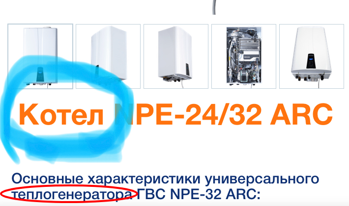

14.11.2025 в 11:51:48
Да-это котёл для приготовления горячей воды-по нашему колонка Ещё можно теплогенератором назвать. Смотри: 45

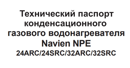

14.11.2025 в 11:59:41
Алексей Рыбкин написал 14.11.2025 в 11:51
Смотри:
Ты тоже смотри: imageИли "тут верю, тут не верю"?

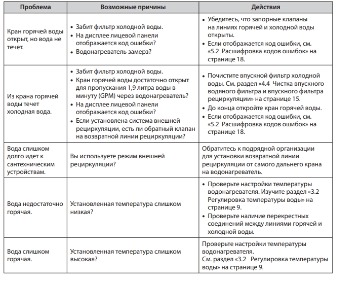

14.11.2025 в 12:05:20
Алексей Рыбкин, а это картинка для чего?imageЧто, уже поломалси?
