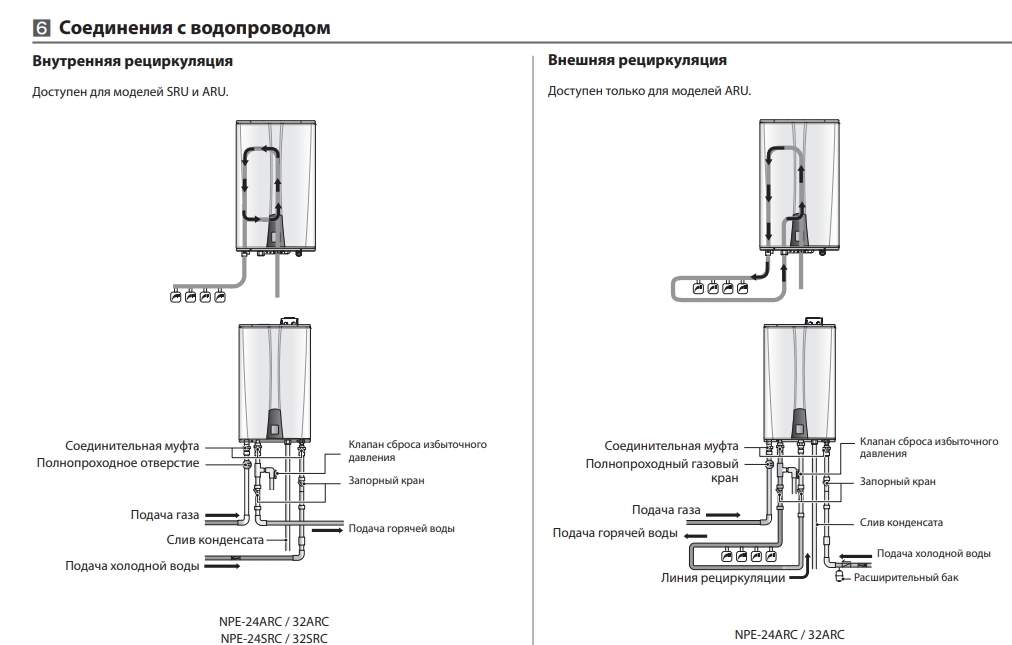

Разумеется можно. Это газовая колонка конденсационного типа. И некоторые модификации уже содержат в себе то что хочет Мадонна.

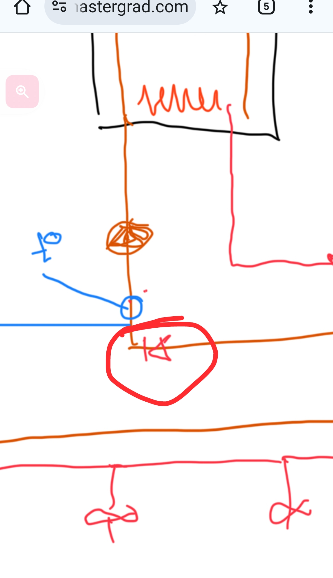

Самый простой водогрей Самый простой накопитель (демпфер) - у меня например сейчас стоит 12 литров (корпус умягчителя присобачила) Циркнасос Электронный термостат с возможностью регулировки гитерезиса.
Попрошу эскизик сей конструкции. Как выше.

Screenshot_20251114-195639это ОК? ТемпературЫ настройки термостата Т1, Т2. Примерная температура выхода из колонки, когда идет макс разбор воды, и из ХВС поступает 10град?

MADONNA, а сия конструкция точно у Вас работает? Или это просто проект? Имею в виду что встречаются два потока на входе колонки. В той схеме что я привёл у колонки с рециркуляцией есть отдельный вход для внешней рециркуляции-то есть потоки на входе колонки не встречаются. Не думаю что стали бы городить лишний вход если б можно было как у Вас. А там специально сделали вход внешней рециркуляции.

это ОК? ТемпературЫ настройки термостата Т1, Т2. Примерная температура выхода из колонки, когда идет .....
Да. Ок Остальное не совсем поняла. Термостат 43-47, из колонки выходит в зависимости от разбора - может и 60-70 - если у горелки нет ограничения. Теоретически существует вероятность что с максимальным разбором будет заполнена емкость максимальной температурой, но практически это неважно и не заметно. Смеситель как бы позволяет корректировать в небольшом диапазоне.
Ну а если посмотреть устройство внутри - то какая разница где поступает ХВ - внутри или снаружи? В моем понимании нет никакой внешней и внутренней циркуляции - то что нарисовано у тебя на картинке - бред. Внутренний обьем воды нагреется до кипения за 10-20 секунд - если тепло не отводить на внешний контур.
