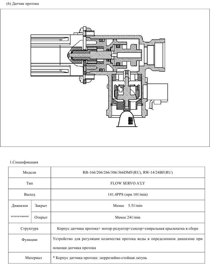

Сообщений: 137507
10.11.2025 в 23:31:37
Алексей Рыбкин написал 10.11.2025 в 17:48
с отличной ПИД автоматикой
Откуда данные? Там есть турбинка - датчик расхода?
Алексей Рыбкин
Алексей Рыбкин
Регистрация: 19.11.2019
Сообщений: 1357
10.11.2025 в 23:48:26
сервис мануал
3PS Есть некоторые-на мой взгляд-непонятки-но я отношу это к огрехам перевода

Сообщений: 137507
11.11.2025 в 00:41:50
Алексей Рыбкин написал 08.11.2025 в 04:08
Нет в колонках датчика расхода. Вот датчик протока-бывает а датчика расхода-нет.
А на вашей схеме-чертеже.... что?)
