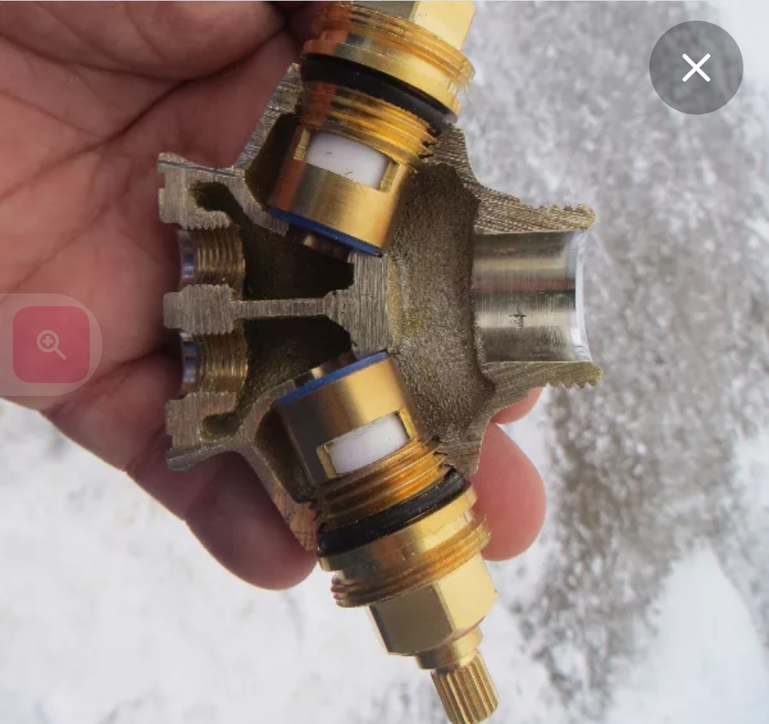

29.10.2025 в 16:27:46
BV написал 29.10.2025 в 14:16
....Фантазии
Примерчик одной и той же модели под резину и керамику резина керамика
Сообщений: 135765
29.10.2025 в 16:31:31
Алексей Рыбкин написал 29.10.2025 в 16:27
Что мне с этого примера? В любой с резиновой буксой можно поставить керамику.
Вы лучше выкрутите буксу и убедитесь что плоского седла там нет.

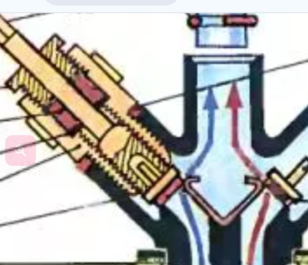

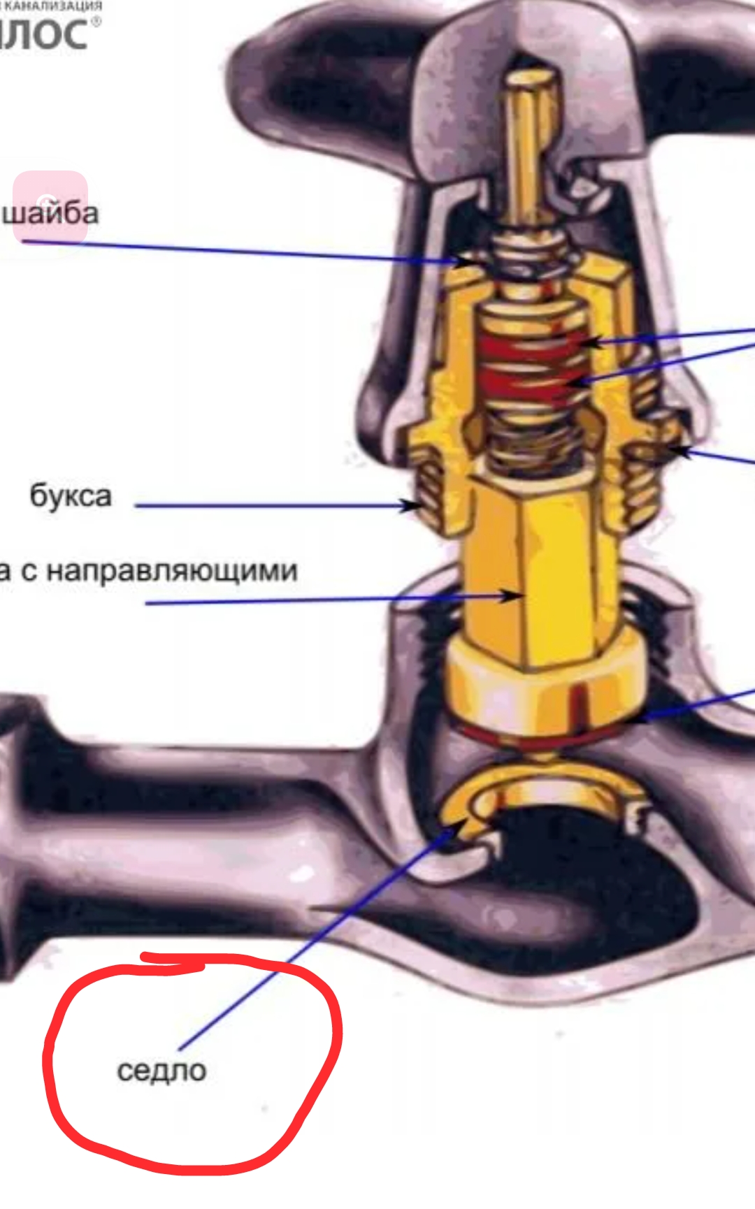

29.10.2025 в 16:37:32
Алексей Рыбкин написал 28.10.2025 в 20:04
Для резины лучше -я так полагаю-иметь плоское седло -что бы плоская резинка садилась на плоскость.
Screenshot_20251029-163615Screenshot_20251029-164114
Далее - упрощенный вариант, без выступающего седла - плоское именно под керамику
Screenshot_20251029-164358
специально для фантазеров, никогда не видевших седел вживую)
Сообщений: 135765
29.10.2025 в 16:48:23
Я вот это заранее продумал и у меня смесители с плоским седлом-соответственно давить со всей дури не надо
Соответственно, придумали вы ровно наоборот)
Если седло упрощенное под керамику - плоское, как на разрезе выше - то давить надо сильнее, чтобы не текло.

29.10.2025 в 16:58:09
С резинкой и с керамикой. Отличаются только установленными буксами.

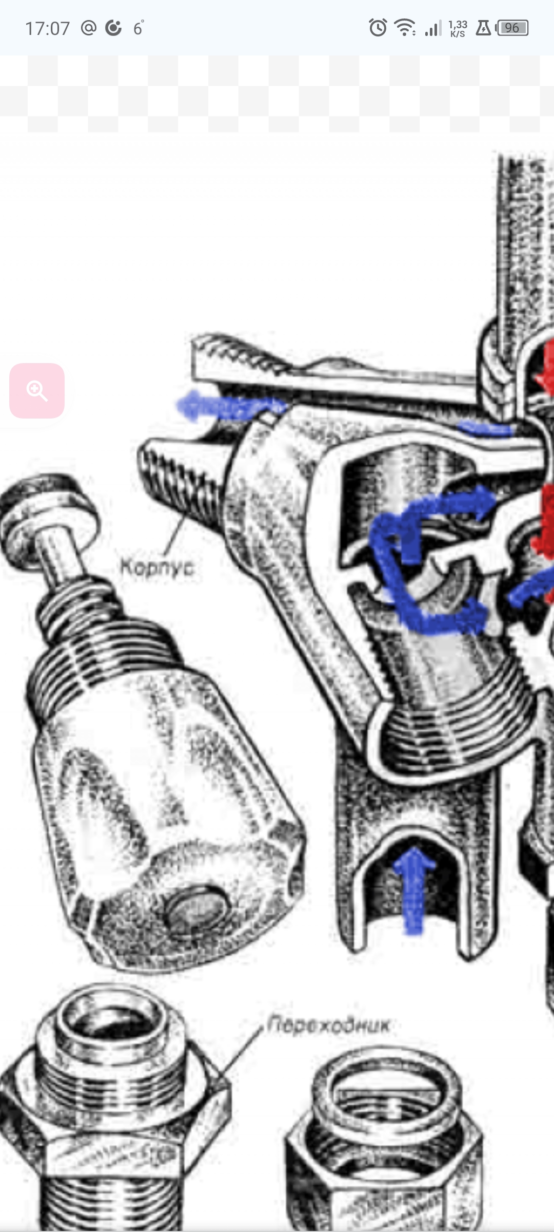

29.10.2025 в 17:13:17
Мишутк написал 29.10.2025 в 16:58
Вот смесители с седлом специально для резиновой буксы...
Screenshot_20251029-170920
Screenshot_20251029-170745
Выпуклые седла сделаны чтобы площадь прижима была меньше и меньше было усилие на барашке.
Рыбкин возможно сам себя перемудрил)

Сообщений: 135765
29.10.2025 в 17:37:46
Алексей Рыбкин написал 29.10.2025 в 17:32
Во все ли краны с керамической буксой можно поставить резиновую? Мне кажется-нет.
См разрезы выше - и все будет понятно по отличиям седел.
Но поставить можно, просто плоские седла с резиной работают хуже и быстрее могут выйти из строя.
Если кран все время кап-кап - вода проточит канавку....
Свой кран - вывернете буксу и посмотрите на седло в очках и с фонариком) Мизинец пощупать тоже годится, если он не сарделька
