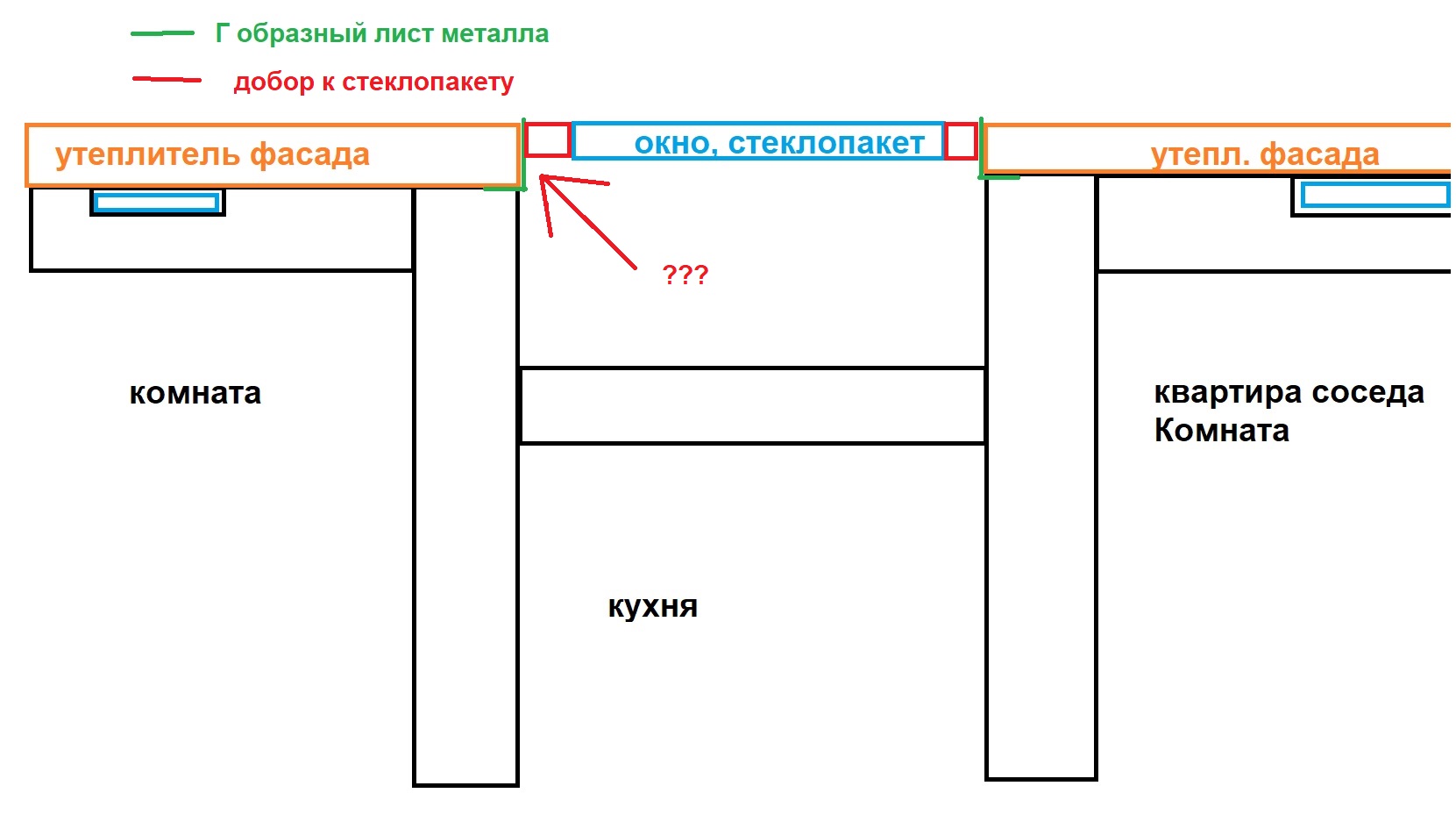

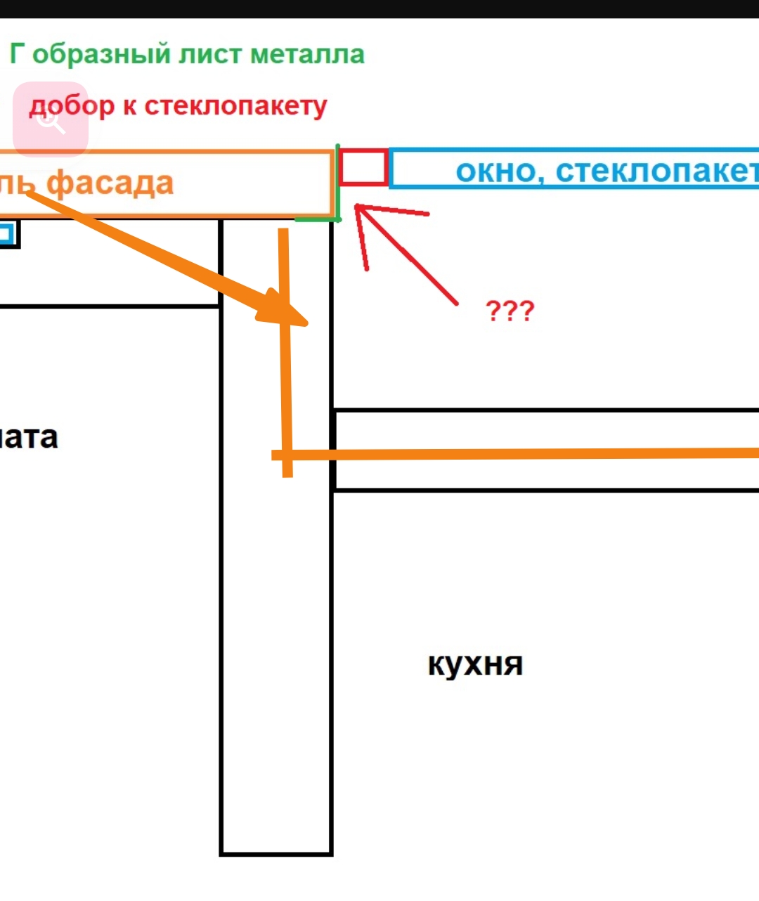

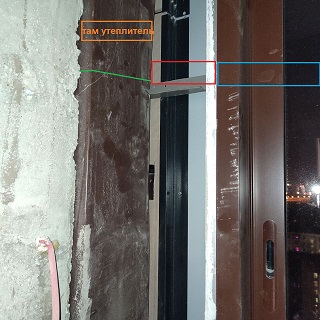

Добрый день! Хочу заменить на балконе окна одинарные алюминиевые на стеклопакеты + утепление.Возник вопрос по утеплению углов и стен... Слева находится моя квартира, теплая комната, справа - комната соседней квартиры.Но есть нюанс, между стеной и окном зазор 20 см на утепление фасада.Собираюсь на пол и потолок положить по 5 см пеноплекса.На полу сделать теплый водяной пол, поверх него теплый электрический.Сверху керамогранит.Вопрос 1 - надо ли утеплять стены в таком случае боковые или достаточно только углов (см вопрос 2)??? или чтобы исключить мостики холода лучше 5 см пеноплекса кинуть на стены для надежности? Вопрос 2, как сделать утепление углов, я схематически нарисовал как это выглядит у меня и на фотографии цветом обозначил, как на "чертеже". Стена не доходит до окна, там 20 см утеплителя фасада, закрытые железным уголком.Срезать этот уголок, чтобы убрать мостик холода и пеноплекс приклеить через пену сразу к утеплению фасада?? Окна будут стоять не доходя до утеплителя, чтобы не нарушать внешний вид фасада, но будет до металлического уголка стоять утепленный добор оконный (или как он называется). В общем не могу понять, как утеплить это место.!Вопрос форумфото угла+
Сообщений: 139519
17.04.2026 в 01:41:02
Maksss написал 17.04.2026 в 01:22
Возник вопрос по утеплению углов и стен... Слева находится моя квартира, теплая комната, справа - комната соседней квартиры. Но есть нюанс, между стеной и окном зазор 20 см на утепление фасада.
Надо детально смотреть какой фасад и примыкания.
И теплоразрывы в бетонной плите потолка и пола.
Мало.
От центрального отопления запрещено.
Можно, в стяжке. Минимум 5 см.. Но обычно под окнами ставят радиаторы, в т.ч. чтобы не потели.
Не простой вопрос.. ...
как на "чертеже".
Разве внутри по периметру лоджии нет утеплителя, и по боковым, и по стене кухни? Screenshot_20260417-014022

BV написал 17.04.2026 в 01:41
Мало.
А сколько на пол надо? на потолок можно и больше, а поднимать сильно пол не очень хочется.
5 см общая высота стяжки? Труба теплого пола 16 мм и сверху еще 34 мм лить надо? и в этих 32 мм где то в середине залить кабель греющий?
Тут хитро под окнами.Окна в пол почти что, снизу сантиметров 25 есть свободных.Можно низкие радиаторы поставить.Но пол будет холодным все равно, хочется сделать кабинет рабочий, чтобы зимой ноги не мерзли
Его сняли, там было по 20 см утеплителя из ваты, поверх отштукатуренного.Как минимум стена между квартирой или балконом/лоджией не требует такого утепления после замены стеклопакетов и утепления (20 см пространства выигрывается)
