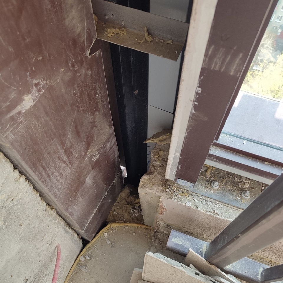

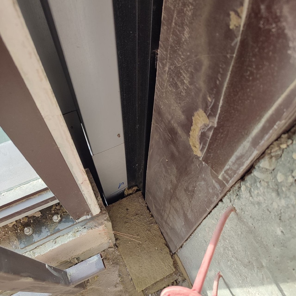

Ну Вы из контекста не вырывайте. Пол будет холодным, если не делать теплый пол, это имелось ввиду. Утепляться естественно будет и пол и потолок, но по поводу стен вопрос возник, а именно этот узел примыкания окна к утеплителю фасада и дальше продолжение межкомнатных стен Вот так эти углы выглядят: 5f1a463a-d3b1-4561-84de-d81c9ca1e14c4f04d7b0-6b28-40d4-b568-af1004afb3a7

так и было от застройщика ?

Какая разница, как было от застройщика? Изначально от застройщика не было двухкамерных стеклопакетов, по стенам лежал утеплитель 20 см отштукатуренный с заходом на межэтажные перекрытия
Стоит задача утеплить то, что на фото. Будет окно двухкамерное, надо утеплить углы, куда оно будет подходить

Maksss написал 17.04.2026 в 11:03
Получается лишнее срезали. Не ошибитесь и в дальнейшем.

у вас нарушен тепловой контур здания.
